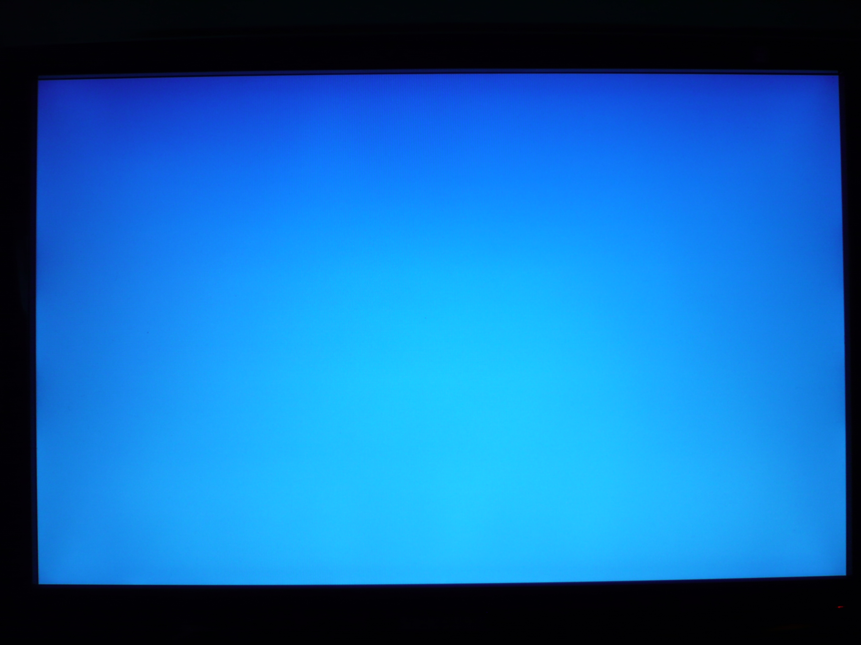

padriano Posted November 23, 2009 Share Posted November 23, 2009 Hallo Leute, nachdem ich endlich SL am laufen habe, bin ich bestrebt auch meine Graka zum laufen zu bekommen. Hab mich mal an diesen Thread gehalten. Hab auch alle kexts und auch viele NVinstaller heruntergeladen. Meine P-ID steht in jeder Info.plist eingetragen. Alle Nvidia/Geforce kexts aus dem /System/Library/Extensions Ordner gelöscht. Wenn ich dann NVinstaller .41 starte, bekomme ich kurz vor beenden der Installation eine Fehlermeldung, dass nvinject nicht installiert werden konnte. Hab dann einfach alle angepassten kexts incl. nvinject via Kexthelper kopiert. Nach dem Neustart mit -f -v gestartet, Graka etc werden erkannt, aber ich bekomme dann nach dem grauen Apfel nur einen hellblauen Bildschirm, der dann kurz dunkelblau wird, und sofort wieder hellblau, und das fortlaufend. Ansonsten ist nichts auf dem Bildschirm. Hat jemand eine Ahnung wie man das Lösen könnte? Viele Grüße padriano Link to comment https://www.insanelymac.com/forum/topic/199093-geforce-7950gx2-auf-sl-1062/ Share on other sites More sharing options...

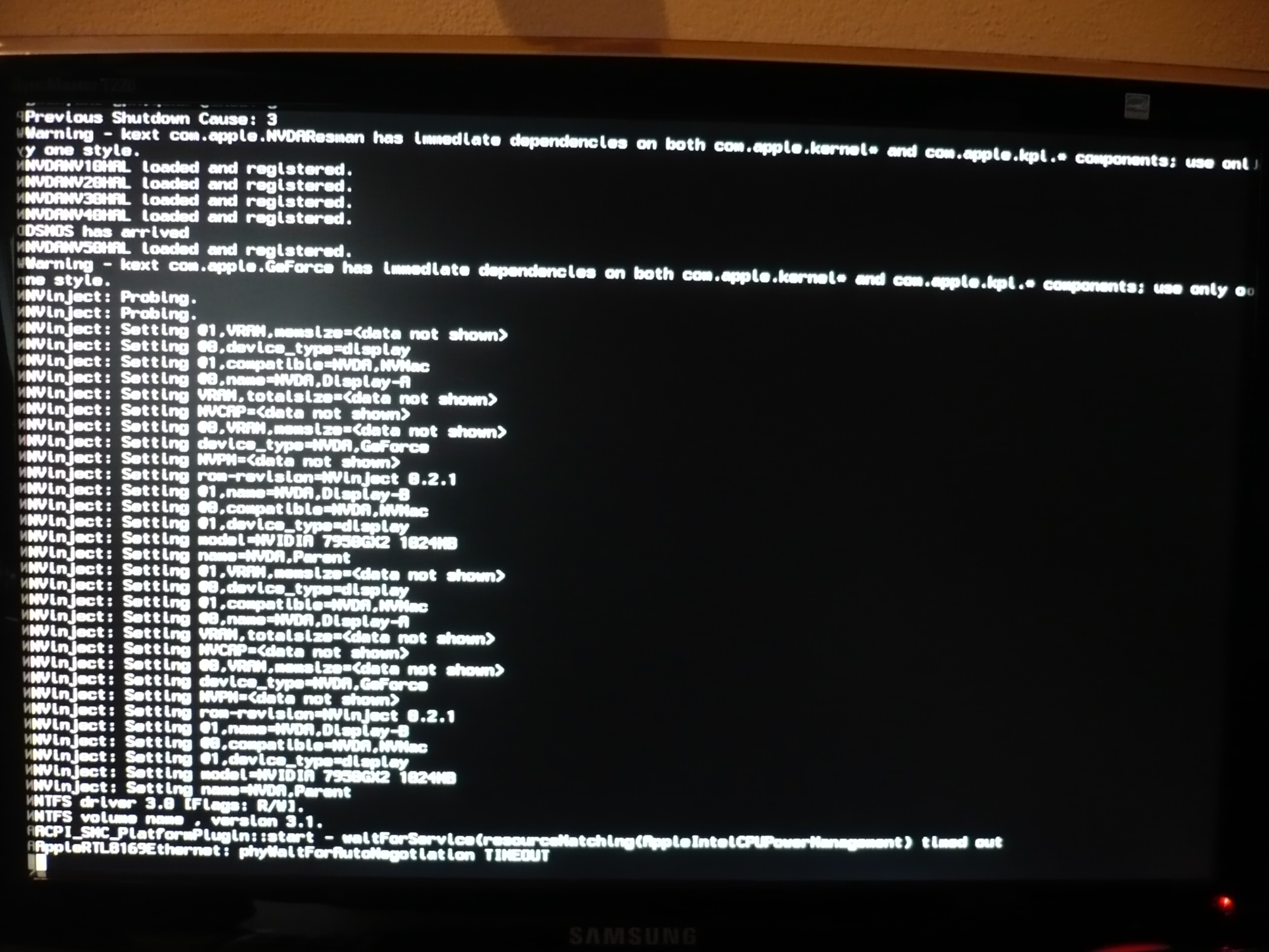

padriano Posted December 1, 2009 Author Share Posted December 1, 2009 Das komische ist dass ich im abgesicherten Modus sogar die Auflösung ändern kann. Aber "normal" booten tut er nicht, bei -v -f bekomm ich folgendes zu sehen und danach endet der Bootvorgang mit diesem Bild Keine Ahnung woran das liegt. Hat jemand eine Idee? Viele Grüße padriano Link to comment https://www.insanelymac.com/forum/topic/199093-geforce-7950gx2-auf-sl-1062/#findComment-1348147 Share on other sites More sharing options...
riws Posted December 2, 2009 Share Posted December 2, 2009 Das komische ist dass ich im abgesicherten Modus sogar die Auflösung ändern kann. Aber "normal" booten tut er nicht, bei -v -f bekomm ich folgendes zu sehen und danach endet der Bootvorgang mit diesem Bild Keine Ahnung woran das liegt. Hat jemand eine Idee? Viele Grüße padriano Weil es in Safe Mode nur den FrameBuffer für die Graka lädt. In Normal Boot kannst du sehen, dass es Profilen für alle Geforce Karten lädt Es sollte aber nur für NV40 laden, du kannst die anderen Profilen wie NVDANV10HAL.kext usw ausser NVDANV40HAL.kext löschen, aber es hilft wohl nicht, du hast Treiber und wohl auch Frameworks für Leopard in Snow Leopard installiert, was natürlich nicht geht. Alles neu installieren und nimm einfach einen Injector/Enabler für Snow Leopard, z.B. NVEnabler.kext was als 32/64bit gibt. Sry dies zu sagen. Link to comment https://www.insanelymac.com/forum/topic/199093-geforce-7950gx2-auf-sl-1062/#findComment-1348491 Share on other sites More sharing options...
