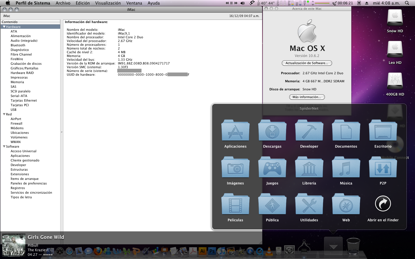

SpiderNet Posted December 17, 2009 Share Posted December 17, 2009 hola solo por informar... instale Chameleon 2 RC4 y anda sin problemas ahora no es necesario usar PlataformUUID.kext para que nos detecte el disco Hola Disculpa contradecir pero desde que tengo la DG31PR y uso MacOS jamas e usado el PlataformUUID.kext para poder arrancar de forma correcta... Es mas en el caso de la DG31PR solo se requiere dos kext FakeSMC.kext y AppleHDA.kext el resto se hace via Chameleon y es mas tampoco uso el string de SMUUID en smbios.plist Para que me entiendan voy a poner que uso ahora: BIOS --Configuro apagando lo que no se usa como floppy, puerto com, etc... --Para usar el modo 64 nativo se requiere apagar los IDE --DMI personalizados (Modelo + Serial) va acorde con el smbios.plist --BootScreen personalizado (fondo gris igual que las Mac combina con el tema) Chameleon 2 RC4 /Extra --com.apple.boot.plist (GFX + TM + USB + smbios) --smbios.plist (Modelo + Procesador + Buses + memorias + Etc...) (el modelo mac tienen relación con dsdt.aml) --dsdt.aml (Características del Procesador y estados de Energia) --Themes (BootCamp por SpiderNet, si se pone la resolución de la pantalla en el tema es como poner Graphics Mode en el com.apple.boot.plist) Kext /S/L/E --FakeSMC.kext (Ultima version de Netkas, funciona con dsdt.aml acceder a los sensores de temperatura del Procesador) --AppleHDA.kext (Original modificado para mi ALC888 según el modelo Mac elegido en smbios.plist) Binarios /usr/local/bin/ --ifconfig (Mejora del original, activa bonjour) Todo esto lo meto en un CD mas un .pkg hecho por mi que instala todo esto una ves instalado el Mac y así no depender del CD Y como dicen por hay... ver para creer... jeje... Nota.: como podrán ver muchas de las modificaciones que hago son especificas para mi equipo y no son genéricas ya que en el dsdt.aml, FakeSMC.kext y smbios.plist estan los parámetros de mi Procesador como velocidad, voltajes, etc. y en el caso del dsdt es muy peligroso ya que todo dsdt tienen los parámetros de voltaje del Procesador donde se hizo y si se usa en otro equipo donde no se use ese mismo Procesador se puedes acortar la vida del Procesador o peor. Saludos desde Ecuador Link to comment https://www.insanelymac.com/forum/topic/198680-podre-instalar-snow-en-dg31pr/page/2/#findComment-1361702 Share on other sites More sharing options...

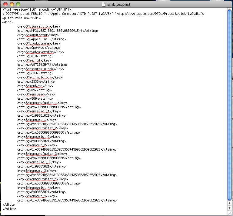

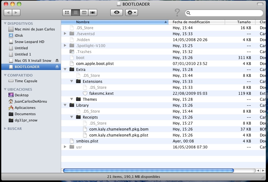

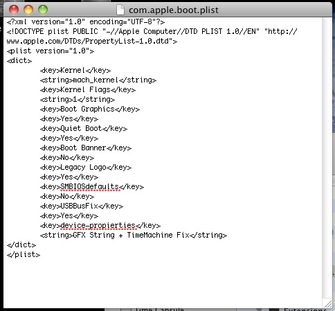

juanbreu Posted January 9, 2010 Share Posted January 9, 2010 La verdad soy nuevo en todo esto jejeje ni siquiera me salio lo que escribi en el post anterior. bueno el caso es que tengo una pc con estas caracteristicas tarjeta Madre DG31PR Procesador Core 2 Quad Q660 Memoria RAM 2G video Nvidia 9400GT Disco duro de 160Gb. (con leopard 1.5.6 corriendo a medias) Disco Duro de 250 para snow y qiero instalar snow leopard. estoy trancado!!! configura la bios tal cual colocaste en un post anterior tuyo para trabajar con 64bit pero no logro crear un bootcd que funcione (ni siquiera se como crear un bootcd) cree una especie de bootstick con estas caracteristas que anexo cuando arranco con el carga el chameleon y pasan dos cosas 1. si tengo el disco con leopard conectado me carga y lanza kernel panic 2. si desconecto el disco de leopard me carga chameleon pero cuando doy para instalar snow desde el mismo pendrive me dice que no encuentra el "mach_kernel" estoy a la deriva!!! Spidernet tu ayuda seria muy agradecida!!! adjunto mi "bootstick" los "com.apple" y "smbios" aqui esta mi "bootstick", "com.apple" y "smbios" este es mi correo agradezco tu ayuda. juanbreu2005@hotmail.com Link to comment https://www.insanelymac.com/forum/topic/198680-podre-instalar-snow-en-dg31pr/page/2/#findComment-1380824 Share on other sites More sharing options...
