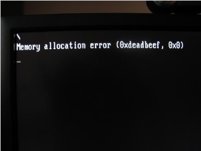

padriano Posted November 19, 2009 Share Posted November 19, 2009 Hallo, Ich bekomme bei jedem Neustart die Meldung: Memory allocation error (deadbeef), muss danach immer eine andere CPU einsetzen und dann mein BIOS neu flashen, dann meine alte CPU wieder einsetzen und schließlich kann ich einmal SL starten. Woran liegt das? Bootloader? Ich hab auch sobald ich in SL war den Chameleon RC3 neu installiert. Wenn ich dann den Rechner ausschalte und wieder einschalte bekomme ich folgendes Bild Hat jemand eine Idee? - E6600 - 4x1 GB Corsair DDR2-800 - Gigabyte P35-DS4 Rev.1 BIOS F14 Viele Grüße Padriano Link to comment https://www.insanelymac.com/forum/topic/198493-bootprobleme-memory-allocation-error-deadbeef-gel%C3%B6st/ Share on other sites More sharing options...
riws Posted November 23, 2009 Share Posted November 23, 2009 Hab dies schon mal gesehen, war mit 10.4.6 ow , d.h. einige Zeit zurück. Wenn du auf USB den Bootloader installierst und von dort bootest und wählst die OSX Partition von HDD aus, geht das dann? 0xDEADBEEF ("dead beef") is used by IBM RS/6000 systems, Mac OS on 32-bit PowerPC processors and the Commodore Amiga as a magic debug value. Link to comment https://www.insanelymac.com/forum/topic/198493-bootprobleme-memory-allocation-error-deadbeef-gel%C3%B6st/#findComment-1339410 Share on other sites More sharing options...
padriano Posted November 23, 2009 Author Share Posted November 23, 2009 Nee leider klappte das mit USB Bootloader auch nicht. Ich hab dann einfach eine andere CPU eingesetzt, damit dann das BIOS neu geflashed, dann meine CPU eingesetzt, BIOS umgestellt. Danach konnte ich wieder mit der SLboot.iso starten. Hab dann alle Festplatten formatiert, OSX 10.6 installiert, und danach kam der Fehler nicht mehr. Nachdem ich aber Probleme mit meiner Graka (7950gx2) hatte, musste ich viel ausprobieren, damit ich diese zum laufen bekomme. Also waren viele Neustarts nötig. Irgendwann dann kam nach dem Neustart wieder dieser Memory allocation error Fehler. Hab bisher noch keine richtige Lösung für dieses Problem gefunden, aber ich bleibe dran Link to comment https://www.insanelymac.com/forum/topic/198493-bootprobleme-memory-allocation-error-deadbeef-gel%C3%B6st/#findComment-1339683 Share on other sites More sharing options...
riws Posted November 25, 2009 Share Posted November 25, 2009 Kann sein, dass Bootloader einfach Probleme VRAM von deiner Karte zu lesen, ist ja eine sehr spezielle Karte. Link to comment https://www.insanelymac.com/forum/topic/198493-bootprobleme-memory-allocation-error-deadbeef-gel%C3%B6st/#findComment-1341816 Share on other sites More sharing options...
padriano Posted November 30, 2009 Author Share Posted November 30, 2009 Ich konnte endlich das Problem lösen. Dank dieses Threads (vielen Dank an die Autoren). Im 2. Post wird beschrieben wie man ein Hardreset bei Gigabyte Mainboards durchführt, das hat wunder bewirkt Jetzt kann ich problemlos Chameleon und SL starten *freu* Vielen Dank und viele Grüße padriano Link to comment https://www.insanelymac.com/forum/topic/198493-bootprobleme-memory-allocation-error-deadbeef-gel%C3%B6st/#findComment-1346130 Share on other sites More sharing options...
padriano Posted December 2, 2009 Author Share Posted December 2, 2009 Kann sein, dass Bootloader einfach Probleme VRAM von deiner Karte zu lesen, ist ja eine sehr spezielle Karte. OMG riws ich muss mich bei Dir entschuldigen, Du hattest wie immer vollkommen Recht. Nachdem ich versucht habe meine Grafikkarte zum laufen zu bekommen kam wieder die Memory allocation error Fehlermeldung, auch ein Hardreset hat nichts gebracht. Dann ist mir eingefallen, dass die Kiste ja kurz vorher noch problemlos lief. Das einzige was ich geändert habe war dass ich meinen TV an den zweiten DVI Ausgang meiner Graka angeschlossen habe. Also das TV-Kabel ausgesteckt und plötzlich startet die Kiste wieder. Dann wieder TV-Kabel an den zweiten Anschluss, und wieder Memory allocation error. Wie gesagt, es tut mir wirklich Leid, du hattest vollkommen Recht, es liegt irgendwie doch an der speziellen Karte Du bist mein Held Viele Grüße padriano Link to comment https://www.insanelymac.com/forum/topic/198493-bootprobleme-memory-allocation-error-deadbeef-gel%C3%B6st/#findComment-1349167 Share on other sites More sharing options...
