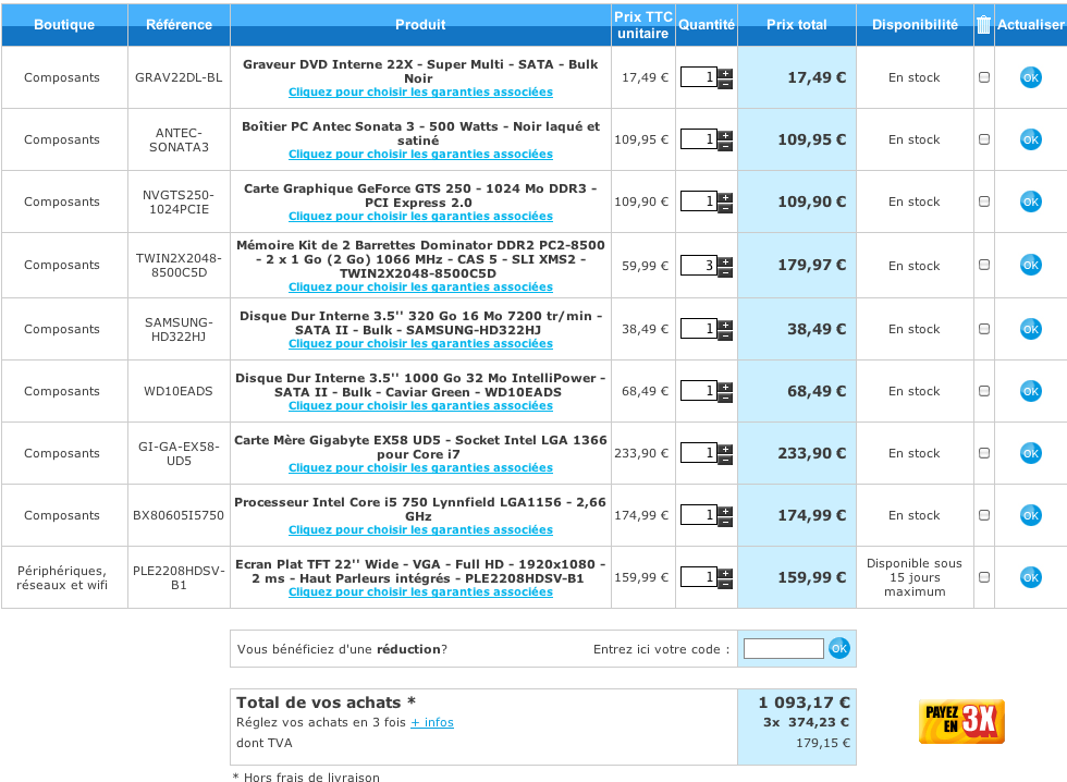

lolo62 Posted October 30, 2009 Share Posted October 30, 2009 bonjour, Je dois faire un nouveau Hackintosh et je suis paumé dans le choix des composants.... je voudrais faire une configuration équivalente à la mienne (voir signature) et aussi compatible. Que pensez-vous de cette configuration ? Merci pour votre aide Link to comment https://www.insanelymac.com/forum/topic/194970-conseil-pour-de-lachat-de-nouveau-matos/ Share on other sites More sharing options...
meza Posted October 30, 2009 Share Posted October 30, 2009 Si je dis pas de bêtise, le socket de ta carte mère est incompatible avec le proc que tu as retenu (si tu veux absolument un i7, le 920 est taillé pour le socket 1366). Pour la ram, il te faut un kit de 3 modules DDR3 avec cette carte mère. Pour ce qui concerne la carte vidéo, cherche un peu sur le forum. En fait, j'hésite à me faire à peu près la même config depuis quelques temps, je crois pas qu'il y ait de problème particulier avec cette carte mère. Link to comment https://www.insanelymac.com/forum/topic/194970-conseil-pour-de-lachat-de-nouveau-matos/#findComment-1315364 Share on other sites More sharing options...
fantomas Posted October 30, 2009 Share Posted October 30, 2009 oui effectivement pour un i5 il te faut une carte mère socket 1156 ( et en plus tu peux mettre un i7 prévue pour ce socket ) et pour la mémoire c'est de la ddr3 qu'il te faut avec ce socket !!!! perso, je trouve ta config un peu onéreuse surtout que les prix ont un peu chuté , et j'aimerais que tu regardes par ici http://www.achetezfacile.com/informatique-pas-cher/ avant de te décider pour ton achat ! regarde aussi http://wiki.osx86project.org/wiki/index.php/Main_Page pour voir si ta future config est compatible ! ou sinon vas voir sur le blog de alexcooltranquille : http://www.insanelymac.com/forum/index.php?showuser=25432 il a une config à la base de i7 sur socket 1366 et demandes-lui conseil , il est bien compétant en la matière !!! ( au passage je le salue ansi que tous les membres et lecteurs de osx86 ) Link to comment https://www.insanelymac.com/forum/topic/194970-conseil-pour-de-lachat-de-nouveau-matos/#findComment-1315388 Share on other sites More sharing options...

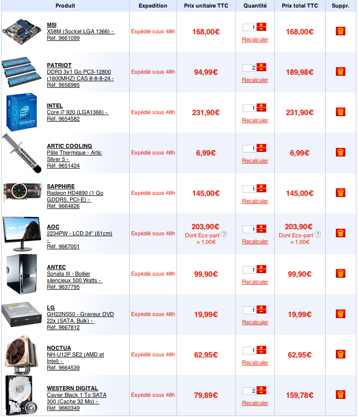

lolo62 Posted November 1, 2009 Author Share Posted November 1, 2009 Merci pour votre aide précieuse, Pour le wiki j'avais regardé, mais difficile de savoir si une configuration est récente, pour le blog d'Alex que je le salue également au passage je sais que je ne prends aucun risque en clonant sa configuration, mais au niveau budget ça ne passe pas, mêmes en regardant sur le site achetezfacile, je souhaiterais rester dans un budget d'un peux près 1000 euros. Si vous avez une idée de configuration ! sachant que cette machine serait dédiée au son je suis preneur ! merci Link to comment https://www.insanelymac.com/forum/topic/194970-conseil-pour-de-lachat-de-nouveau-matos/#findComment-1316968 Share on other sites More sharing options...
TomCom Posted November 1, 2009 Share Posted November 1, 2009 Si tu veux faire des économies, échange la GTS 250 contre une carte graphique d'entrée de gamme (Geforce 9400, par exemple), ne prends qu'un seul disque dur (une partition suffira pour le système, en attendant que tu passes au SSD l'an prochain) et laisse tomber la mémoire Corsair. Corsair fabrique d'excellentes alimentations mais pour la mémoire, les Dominator sont hors de prix et les XMS très médiocres. ATTENTION: TU AS CHOISI DE LA DDR2 ALORS QU'IL FAUT DE LA DDR3. Prends ça: http://www.materiel.net/ctl/PC_de_bureau2/...PC10600_PK.html Je sais que tu as fait ton panier chez RDC, mais j'ai regardé et ils n'ont pas beaucoup de choix en mémoire 3x2Go; Crucial ne vaut pas mieux que Corsair, et les autres sont indisponibles. Si tu tiens absolument à tout commander chez RDC, ces barrettes OCZ ont un excellent rapport-qualité prix, sachant qu'OCZ n'est pas aussi fiable que G-Skill tout de même: http://www.rueducommerce.fr/Composants/Bar...3P1333LV3GK.htm Pour le processeur, il faut en effet un Core i7 9x0, a priori 920 si tu n'es pas un enfant gâté. Link to comment https://www.insanelymac.com/forum/topic/194970-conseil-pour-de-lachat-de-nouveau-matos/#findComment-1317125 Share on other sites More sharing options...

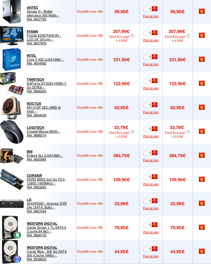

lolo62 Posted January 12, 2010 Author Share Posted January 12, 2010 bonjour, Je reviens à la charge avec cette nouvelle configuration qu'en pensez-vous? Est que ce matériel est compatible ? entre les composants et le hack merci pour votre aide Link to comment https://www.insanelymac.com/forum/topic/194970-conseil-pour-de-lachat-de-nouveau-matos/#findComment-1383639 Share on other sites More sharing options...
TomCom Posted January 13, 2010 Share Posted January 13, 2010 Tu parais surtout décidé pour le boîtier, et tâtonner pour le reste. Pour la carte-mère, si tu veux du MSI, prends la même qu'Alexcooltranquille, il a dû faire un tuto dans la section dédiée. 3 Go de mémoire, c'est pas beaucoup, et cette Patriot est chère, prends plutôt de la G.Skill ou de l'OCZ. N'hésite pas à séparer ta commande en deux, ça ne te coûtera pas plus cher si tu choisis bien les boutiques: par exemple, Rue du Commerce livre gratos en relais au dessus de 100€ et sa filiale Top Achat dès 80€, tandis que Magic PC est souvent la moins chère sur les processeurs et les cartes-mères. Tu peux aussi commander en Allemagne où tout est moins cher, mais c'est plus compliqué et les délais de livraison sont plus longs. Le Noctua est bien mais le Scythe Mugen 2 est mieux pour 20€ de moins, et ces Caviar Black m'ont tout l'air d'être les anciens modèles à 3 plateaux, qui seront 30% moins performants que les nouveaux à 2 plateaux et 64 Mo de mémoire tampon. Bon, ma pizza est cuite. Si tu as besoin d'autres conseils, n'hésite pas! Link to comment https://www.insanelymac.com/forum/topic/194970-conseil-pour-de-lachat-de-nouveau-matos/#findComment-1384602 Share on other sites More sharing options...
lolo62 Posted January 14, 2010 Author Share Posted January 14, 2010 TomCom merci pour aide, Pour la carte mère en effet malgré son prix je vais prendre celle d'Alex, pour la ram j'avais prévu non pas 3Go mais 6, mais vu le prix de la carte MSI Eclipse SLI, je vais passer à 4Go. Pour le dissipateur j'ai choisi le Noctua pour son niveau Sonore de 12 à 19 dB et de 26,50 dB Scythe Mugen 2. Pour les disques en effets 64 Mo c'est mieux et j'ai changer pour un disque système en 500 GO/16Mo et 1 To/60Mo. Je vais suivre tes conseils et ne pas hésite à séparer ma commande en deux. Pour le boîtier (bien vu) .... c'est celui que possède actuellement et ne trouve pas mieux dans cette gamme de prix. Sachant que cette machine est dédiée au son pour un ami musicien (ex tambours du Bronx) et que je ne veux pas trop galérer au niveau des mises à jour par la suite. iTomCom encore merci et je me permets de te soumette ma nouvelle liste avant de commander cette fois pour de bon. La pizza était bonne ? Link to comment https://www.insanelymac.com/forum/topic/194970-conseil-pour-de-lachat-de-nouveau-matos/#findComment-1385394 Share on other sites More sharing options...
TomCom Posted January 14, 2010 Share Posted January 14, 2010 Ma pizza était à moitié cramée parce que j'ai mis trop de temps à te répondre! La carte-mère est affreusement chère, en effet. Si tu n'as rien contre Gigabyte, il y a plein de tutos pour l'UD5 et son rapport qualité-prix est bien meilleur. Tu dois aussi comprendre que la plate-forme X58 est triple canal pour la mémoire: les barrettes vont par trois et n'ont pas les mêmes voltages de fonctionnement que la DDR3 vendue par paire qui est prévue pour les cartes-mères P55 (compatibles avec les Core i5,7 et 8xx). Si tu mélanges, tu t'exposes à des problèmes de compatibilité. Le Noctua ne sera tout à fait silencieux que si tu te sers des résistances de 5V, sinon il fera autant de bruit que le Scythe en charge, mais tu peux choisir le mode qui te convient, alors qu'un ventilo PWM accélère tout seul quand ça chauffe. Le Caviar Blue de ta liste a deux plateaux et des performances assez médiocres. Le seul 500 Go monoplateau de WD est le Caviar Black qui fait pas mal de bruit. À ce compte-là, prends un Seagate 7200.12. Il est silencieux et performant. Mais le mieux (de très loin) serait de prendre un SSD, et pour une centaine d'euros tu peux maintenant trouver le nouveau 40 Go d'Intel: http://www.pcworld.fr/2010/01/06/materiel/...v-40-go/467711/ 40 Go, c'est pas beaucoup, mais en principe ça suffit au système et aux applis. Il y a aussi le X25-M Postville de 80 Go, mais à 200€ ça commence à douiller. Link to comment https://www.insanelymac.com/forum/topic/194970-conseil-pour-de-lachat-de-nouveau-matos/#findComment-1385482 Share on other sites More sharing options...

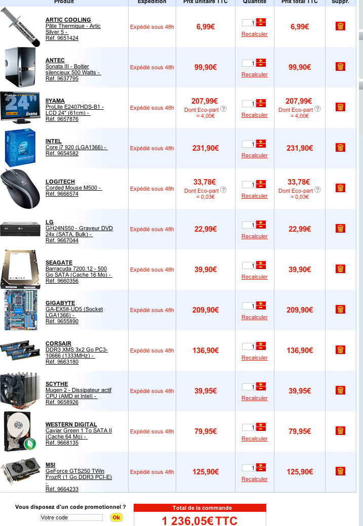

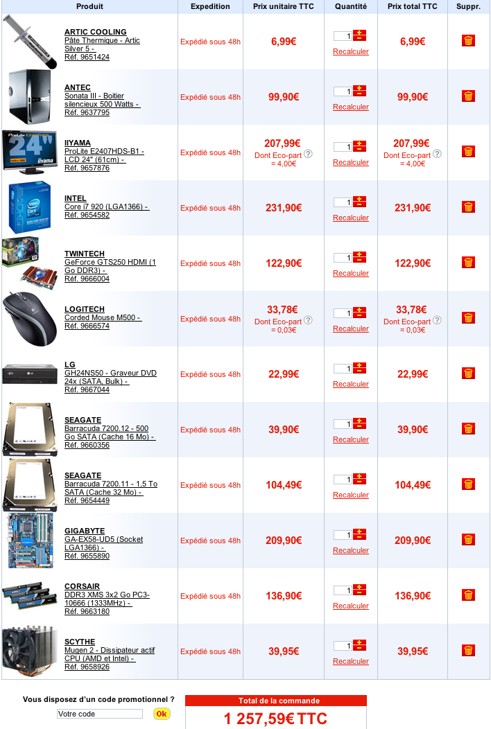

lolo62 Posted January 15, 2010 Author Share Posted January 15, 2010 Désolé pour ta pizza ! J'ai revu ma configuration en suivant tes conseils et réduit considérablement le prix : > carte mère Gigabyte GA-EX58-UD5 (Socket LGA1366) > jai un doute sur la compatibilité complète du Realtek ALC889A > CORSAIR DDR3 XMS 3x2 Go PC3-10666 (1333MHz) > SCYTHE Mugen 2 - Dissipateur actif CPU > HD : SEAGATE Barracuda 7200.12 - 500 Go SATA (Cache 16 Mo) et SEAGATE Barracuda 7200.11 - 1,5 To SATA (Cache 32 Mo) > pour le SSD ça serra pour plus tard ! Si tu as encore un peut de temps à me consacrer (sans mettre ta pizza au four) peux-tu me donner ton avis avant que je passe commande ? Un grand merci Link to comment https://www.insanelymac.com/forum/topic/194970-conseil-pour-de-lachat-de-nouveau-matos/#findComment-1385867 Share on other sites More sharing options...
TomCom Posted January 15, 2010 Share Posted January 15, 2010 Oui: ne prends pas le Seagate 7200.11 1,5Go: j'en ai un, il est rapide et pas trop bruyant, mais chauffe et vibre atrocement. Reste sur un Caviar Green de type AADS pour les données: c'est le mieux, et de loin. La carte graphique risque d'être désagréable en charge avec un si petit ventilateur, et tu devrais choisir l'écran en consultant le dossier du site les numériques. Cet Iiyama est très moyen: http://www.lesnumeriques.com/article-240.html Attention aussi à la durée de la garantie: mon écran vient de fêter son 2e anniversaire en éteignant une vingtaine de pixels, et je vais pouvoir le faire changer gratuitement, du moins j'espère parce que LG, comme Samsung il me semble, garantit ses produits 3 ans. Link to comment https://www.insanelymac.com/forum/topic/194970-conseil-pour-de-lachat-de-nouveau-matos/#findComment-1385918 Share on other sites More sharing options...
lolo62 Posted January 15, 2010 Author Share Posted January 15, 2010 merci pour cette réponse rapide, J’ai remplacé le Seagate par un WESTERN DIGITAL Caviar Green 1 To SATA II (Cache 64 Mo) et la carte Twintech par MSI GeForce GTS250 TWin FrozR (1 Go DDR3 PCI-E). Pour l'écran j'ai consulté les numériques est dans cette gamme de prix il n'est pas trop mal noté sachant que cette configue n'est pas dédier au graphisme, mais au son. > pour la compatibilité complète du Realtek ALC889A à-tu une réponse ? Alors, je peux commander ? Encore merci et si tu passes dans mon coin (le 62) c’est avec plaisir que je t’invite à manger une pizza ! Link to comment https://www.insanelymac.com/forum/topic/194970-conseil-pour-de-lachat-de-nouveau-matos/#findComment-1385995 Share on other sites More sharing options...
TomCom Posted January 15, 2010 Share Posted January 15, 2010 Ce serait volontiers, mais non moi j'habite dans l'Est, vers la Suisse. Si tu la lances assez fort, peut-être que je pourrai l'attraper. Pour l'A889A, je n'en sais absolument rien; il faut chercher et lire les tutos, mais ça m'étonnerait que l'UD5 soit citée en référence partout si le son n'était pas supporté. Tout ce que je sais, c'est qu'elle censée être un modèle de compatibilité, comme mon UD3P pour le P45. S'il reste quelque euros à ton copain, ajoute deux bons 120mm à ta liste pour remplacer les bruyants Tricool d'Antec. Mets-moi l'adresse de la boutique et je te dirai ce qu'ils ont de mieux. Link to comment https://www.insanelymac.com/forum/topic/194970-conseil-pour-de-lachat-de-nouveau-matos/#findComment-1386023 Share on other sites More sharing options...
lolo62 Posted January 15, 2010 Author Share Posted January 15, 2010 > Pour l'A889A d'après le Wiki est elle compatible et le site darwinx86 > Pour les ventilos c'est vrai qu'ils sont bruyants et je pense changer également les miens le site où je vais commander est http://www.surcouf.com Tant pis pour la pizza mais si je peux te rendre service d'une autre façon n'hésite pas sachant que je suis graphiste 2D/3D Link to comment https://www.insanelymac.com/forum/topic/194970-conseil-pour-de-lachat-de-nouveau-matos/#findComment-1386044 Share on other sites More sharing options...
