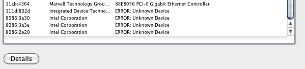

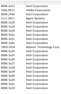

Rocco18 Posted October 30, 2009 Share Posted October 30, 2009 Am Englischen soll's nicht scheitern. Mit dem von dir angesprochenen Guide habe ich es versucht, aber beim Besten Willen nicht hinbekommen. Erst der Guide aus meinem Posting hat's gebracht. Es läuft auch alles einwandfrei, bis auf die Ethernet Geschichte. Systemeinstellungen/netzwerk hängt sich beim Start total auf nachdem der Treiber installiert wurde. Löschen des Kext's schafft keine Abhilfe. GraKa: Geforce 8800GTX (oben editiert) Linux/Unix: Sitze grad davor und les mich ein bisschen ein, aber sehr umfangreich wenn man eigentlich nur den rechner zum Laufen bringen will. Gehört wohl dazu. Hi schau doch bitte mal nach , welche Geräte-ID dein LAN-Controller hat, das Zauberwort dazu heisst: DPCI-Manager sieht dann ungefähr so aus: Link to comment Share on other sites More sharing options...

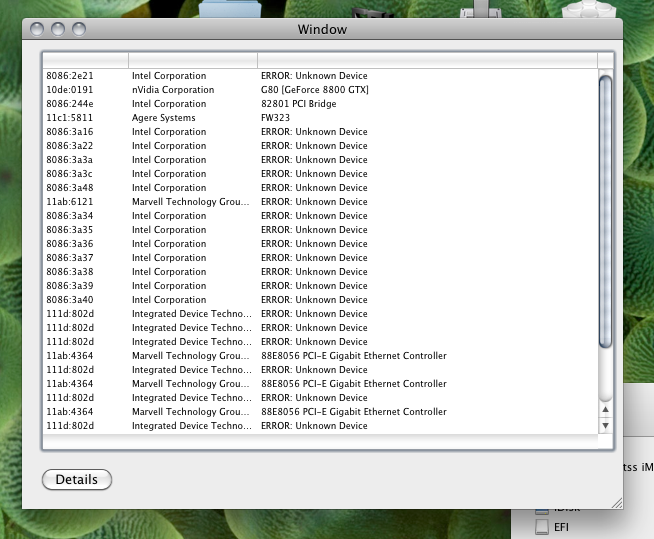

miko1979 Posted October 30, 2009 Author Share Posted October 30, 2009 Hischau doch bitte mal nach , welche Geräte-ID dein LAN-Controller hat, das Zauberwort dazu heisst: DPCI-Manager sieht dann ungefähr so aus: Ok, das sagt mir eigentlich nur das fast nichts funktioniert, allerdings erkennt er alle 4 LAN Ports wenn ich das richtig lese. Link to comment Share on other sites More sharing options...
Rocco18 Posted October 30, 2009 Share Posted October 30, 2009 Ok, das sagt mir eigentlich nur das fast nichts funktioniert, allerdings erkennt er alle 4 LAN Ports wenn ich das richtig lese. Hi Seltsam, auf deinem Board ist kein Attansic verbaut, da kann der Treiber auch nicht gehen. Du müsstest dich nach einem Marvel-Treiber umsehen, für deine ID (OSX86) viel Erfolg EDIT:::Das habe ich noch gefunden To get your Yukon 88E8056 Ethernet to work, you need to add your device id to the AppleYukon.kext. Go to Terminal and type: cd /System/Library/Extensions sudo nano /System/Library/Extensions/IONetworkingFamily.kext/Contents/PlugIns/AppleYukon2.kext/Contents/Info.plist (find and change: <key>Yukon-88E8053</key>) (to: <key>Yukon-88E8056</key>) <-- change "53" to "56" (find and change: <string>Yukon Gigabit Adapter 88E8053</string>) (to: <string>Yukon Gigabit Adapter 88E8056</string>) <-- change "53" to "56" (find and change: <string>0x436211AB</string>) (to: <string>0x436411AB</string>) <-- change "62" to "64" (press Control-O) <-- saves changes (press Y and Enter) <-- accepts saving to existing file (press Control-X) <-- exits nano sudo chown -R root:wheel IONetworkingFamily.kext cd /System/Library sudo rm -rf Extensions.mkext Extensions.kextcache REBOOT Link to comment Share on other sites More sharing options...
miko1979 Posted October 30, 2009 Author Share Posted October 30, 2009 HiSeltsam, auf deinem Board ist kein Attansic verbaut, da kann der Treiber auch nicht gehen. Du müsstest dich nach einem Marvel-Treiber umsehen, für deine ID (OSX86) viel Erfolg EDIT:::Das habe ich noch gefunden To get your Yukon 88E8056 Ethernet to work, you need to add your device id to the AppleYukon.kext. Go to Terminal and type: cd /System/Library/Extensions sudo nano /System/Library/Extensions/IONetworkingFamily.kext/Contents/PlugIns/AppleYukon2.kext/Contents/Info.plist (find and change: <key>Yukon-88E8053</key>) (to: <key>Yukon-88E8056</key>) <-- change "53" to "56" (find and change: <string>Yukon Gigabit Adapter 88E8053</string>) (to: <string>Yukon Gigabit Adapter 88E8056</string>) <-- change "53" to "56" (find and change: <string>0x436211AB</string>) (to: <string>0x436411AB</string>) <-- change "62" to "64" (press Control-O) <-- saves changes (press Y and Enter) <-- accepts saving to existing file (press Control-X) <-- exits nano sudo chown -R root:wheel IONetworkingFamily.kext cd /System/Library sudo rm -rf Extensions.mkext Extensions.kextcache REBOOT Der richtige Treiber sollte sein: IONetworkingFamily.kext - System noch einmal neu aufgesetzt und Treiber mit KextHelper installiert. Ergebnis wie gestern: Keine Ethernetkarte in der Systemübersicht, "Netzwerk" unter "Systemeinstellungen" hängt sich beim anklicken auf. Den von Dir nachgeschobenen Teil hatte ich auch gefunden, allerdings sind die Werte alle schon richtig eingetragen. Wenn ich "cd /System/Library/Extensions" eingebe, und dann "sudo nano...." bekomme ich allerdings einen neuen File, wenn ich "cd /System/Library/Extensions" weglasse kann ich die Datei editieren Link to comment Share on other sites More sharing options...
Rocco18 Posted October 30, 2009 Share Posted October 30, 2009 Der richtige Treiber sollte sein: IONetworkingFamily.kext - System noch einmal neu aufgesetzt und Treiber mit KextHelper installiert. Ergebnis wie gestern: Keine Ethernetkarte in der Systemübersicht, "Netzwerk" unter "Systemeinstellungen" hängt sich beim anklicken auf. Den von Dir nachgeschobenen Teil hatte ich auch gefunden, allerdings sind die Werte alle schon richtig eingetragen. Wenn ich "cd /System/Library/Extensions" eingebe, und dann "sudo nano...." bekomme ich allerdings einen neuen File, wenn ich "cd /System/Library/Extensions" weglasse kann ich die Datei editieren Hi Da machst DU was verkehrt.... mach mal ein Terminal auf.... dann " sudo -s" dein PW eingeben... jetzt bist du SuperUser, zu sehen an dem #-Zeichen jetzt hangele dich mal durch bis zu dieser .plist also cd /System/Library/Extensions jetzt ein ls -l damit siehst du alle Extensions in Langform (daher das l) jetzt cd IONetworkingFamily.kext mach mal wieder ein ls -l (usw. usw.) jetzt siehst du den Ordner Contents (zu sehen an dem d ganz vorne) jetzt wieder ein cd ( immer tiefer in der "Baumstruktur") dann gelangst du zu dieser Info.plist (Yukon2) jetzt ein nano Info.plist........ usw. Ich habe gerade mal in ein org. Installation 10.6.1 nachgeschaut, da sind noch die "falschen Werte " drinne, und wenn du frisch installiert hast, sollte es dort auch so sein, du findest kein 88E8056, sondern nur ein 88E8053 ergo ...ändern ich hoffe geholfen zu haben, in diesem Sinne mehr weiss ich leider nicht (eventl. SUFU benutzen) ciao Link to comment Share on other sites More sharing options...
miko1979 Posted October 30, 2009 Author Share Posted October 30, 2009 HiDa machst DU was verkehrt.... mach mal ein Terminal auf.... dann " sudo -s" dein PW eingeben... jetzt bist du SuperUser, zu sehen an dem #-Zeichen jetzt hangele dich mal durch bis zu dieser .plist also cd /System/Library/Extensions jetzt ein ls -l damit siehst du alle Extensions in Langform (daher das l) jetzt cd IONetworkingFamily.kext mach mal wieder ein ls -l (usw. usw.) jetzt siehst du den Ordner Contents (zu sehen an dem d ganz vorne) jetzt wieder ein cd ( immer tiefer in der "Baumstruktur") dann gelangst du zu dieser Info.plist (Yukon2) jetzt ein nano Info.plist........ usw. Ich habe gerade mal in ein org. Installation 10.6.1 nachgeschaut, da sind noch die "falschen Werte " drinne, und wenn du frisch installiert hast, sollte es dort auch so sein, du findest kein 88E8056, sondern nur ein 88E8053 ergo ...ändern ich hoffe geholfen zu haben, in diesem Sinne mehr weiss ich leider nicht (eventl. SUFU benutzen) ciao Ich habe jetzt folgendes probiert: - System komplett neu aufgesetzt - wie von Dir beschrieben in die Datei info.plist gehangelt und zu ändernde Stellen gefunden und wie beschrieben geändert (ohne vorher meine runtergeladene "IONetworkingFamily.kext" zu installieren!) - Das Kommando "sudo chow -R root:wheel IONetworkingFamily.kext" wollte ernicht habe mich erst zurückgehangelt in "/system/library/extensions" und das Kommando dort erneut ausgeführt, was er angenommen hat. - dann "cd /System/Library" - dann "sudo rm -rf Extensions.mkext Extensions.kextcache" - dann neu gestartet - Ergebnis: Systemeinstellungen - Netzwerk" lässt sich weiterhin öffnen, allerdings wird weiterhin kein Ethernet angezeigt Daraufhin habe ich mich mal im Finder durch die von mir runtergeladene "IONetworkingFamily.kext"-Datei gehangelt (.kext jeweils mit "Paketinhalt anzeigen" geöffnet) und mir die enthaltene "info.plist" angeschaut. In dieser Datei sind die entsprechenden Stellen bereits geändert, daher war vorher nichts mehr zum Ändern da. SUFU liefert leider auch keine Ergebnisse, zumindest keine neuen... Alles etwas seltsam. Trotzdem ganz herzlichen Dank für die Mühe des Erklärens und die Begriffserklärung für's Terminal! Hier die runtergeladene IONetworkingFamily.kext (die rot markierten Stellen waren so in der Datei vorhanden. Allerdings hängt sich mit diesem treiber "Netzwerk" auf: <?xml version="1.0" encoding="UTF-8"?> <!DOCTYPE plist PUBLIC "-//Apple//DTD PLIST 1.0//EN" "http://www.apple.com/DTDs/PropertyList-1.0.dtd"> <plist version="1.0"> <dict> <key>CFBundleDevelopmentRegion</key> <string>English</string> <key>CFBundleExecutable</key> <string>AppleYukon2</string> <key>CFBundleGetInfoString</key> <string>Apple Yukon Ethernet 3.1.4b11, Copyright 2007 Apple Inc., and Marvell</string> <key>CFBundleIdentifier</key> <string>com.apple.iokit.AppleYukon2</string> <key>CFBundleInfoDictionaryVersion</key> <string>6.0</string> <key>CFBundleName</key> <string>Apple-Marvell Yukon-2 Gigabit Ethernet Driver</string> <key>CFBundlePackageType</key> <string>KEXT</string> <key>CFBundleShortVersionString</key> <string>3.1.4</string> <key>CFBundleSignature</key> <string>yukon2osx</string> <key>CFBundleVersion</key> <string>3.1.4b11</string> <key>IOKitPersonalities</key> <dict> <key>SK-9E21</key> <dict> <key>CFBundleIdentifier</key> <string>com.apple.iokit.AppleYukon2</string> <key>EnableLowPwr</key> <integer>1</integer> <key>IOClass</key> <string>yukon2osx</string> <key>IOPCIPrimaryMatch</key> <string>0x9E001148</string> <key>IOPCISecondaryMatch</key> <string>0x21001148</string> <key>IOProviderClass</key> <string>IOPCIDevice</string> <key>MACNumber</key> <integer>1</integer> <key>Model</key> <string>SK-9E21 10/100/1000Base-T Server Adapter</string> <key>NetworkNumber</key> <integer>1</integer> <key>Vendor</key> <string>Marvell</string> </dict> <key>SK-9E22</key> <dict> <key>CFBundleIdentifier</key> <string>com.apple.iokit.AppleYukon2</string> <key>EnableLowPwr</key> <integer>1</integer> <key>IOClass</key> <string>yukon2osx</string> <key>IOPCIPrimaryMatch</key> <string>0x9E001148</string> <key>IOPCISecondaryMatch</key> <string>0x22001148</string> <key>IOProviderClass</key> <string>IOPCIDevice</string> <key>MACNumber</key> <integer>2</integer> <key>Model</key> <string>SK-9E22 10/100/1000Base-T Dual Port Server Adapter</string> <key>NetworkNumber</key> <integer>2</integer> <key>Vendor</key> <string>Marvell</string> </dict> <key>SK-9E81</key> <dict> <key>CFBundleIdentifier</key> <string>com.apple.iokit.AppleYukon2</string> <key>EnableLowPwr</key> <integer>1</integer> <key>IOClass</key> <string>yukon2osx</string> <key>IOPCIPrimaryMatch</key> <string>0x9E001148</string> <key>IOPCISecondaryMatch</key> <string>0x81001148</string> <key>IOProviderClass</key> <string>IOPCIDevice</string> <key>MACNumber</key> <integer>1</integer> <key>Model</key> <string>SK-9E81 1000Base-SX Server Adapter</string> <key>NetworkNumber</key> <integer>1</integer> <key>Vendor</key> <string>Marvell</string> </dict> <key>SK-9E82</key> <dict> <key>CFBundleIdentifier</key> <string>com.apple.iokit.AppleYukon2</string> <key>EnableLowPwr</key> <integer>1</integer> <key>IOClass</key> <string>yukon2osx</string> <key>IOPCIPrimaryMatch</key> <string>0x9E001148</string> <key>IOPCISecondaryMatch</key> <string>0x82001148</string> <key>IOProviderClass</key> <string>IOPCIDevice</string> <key>MACNumber</key> <integer>2</integer> <key>Model</key> <string>SK-9E82 1000Base-SX Dual Port Server Adapter</string> <key>NetworkNumber</key> <integer>2</integer> <key>Vendor</key> <string>Marvell</string> </dict> <key>SK-9E91</key> <dict> <key>CFBundleIdentifier</key> <string>com.apple.iokit.AppleYukon2</string> <key>EnableLowPwr</key> <integer>1</integer> <key>IOClass</key> <string>yukon2osx</string> <key>IOPCIPrimaryMatch</key> <string>0x9E001148</string> <key>IOPCISecondaryMatch</key> <string>0x91001148</string> <key>IOProviderClass</key> <string>IOPCIDevice</string> <key>MACNumber</key> <integer>1</integer> <key>Model</key> <string>SK-9E91 1000Base-LX Server Adapter</string> <key>NetworkNumber</key> <integer>1</integer> <key>Vendor</key> <string>Marvell</string> </dict> <key>SK-9E92</key> <dict> <key>CFBundleIdentifier</key> <string>com.apple.iokit.AppleYukon2</string> <key>EnableLowPwr</key> <integer>1</integer> <key>IOClass</key> <string>yukon2osx</string> <key>IOPCIPrimaryMatch</key> <string>0x9E001148</string> <key>IOPCISecondaryMatch</key> <string>0x92001148</string> <key>IOProviderClass</key> <string>IOPCIDevice</string> <key>MACNumber</key> <integer>1</integer> <key>Model</key> <string>SK-9E92 1000Base-LX Dual Port Server Adapter</string> <key>NetworkNumber</key> <integer>1</integer> <key>Vendor</key> <string>Marvell</string> </dict> <key>SK-9S21</key> <dict> <key>CFBundleIdentifier</key> <string>com.apple.iokit.AppleYukon2</string> <key>EnableLowPwr</key> <integer>1</integer> <key>IOClass</key> <string>yukon2osx</string> <key>IOPCIPrimaryMatch</key> <string>0x90001148</string> <key>IOPCISecondaryMatch</key> <string>0x21001148</string> <key>IOProviderClass</key> <string>IOPCIDevice</string> <key>MACNumber</key> <integer>1</integer> <key>Model</key> <string>SK-9S21 10/100/1000Base-T Server Adapter</string> <key>NetworkNumber</key> <integer>1</integer> <key>Vendor</key> <string>Marvell</string> </dict> <key>SK-9S22</key> <dict> <key>CFBundleIdentifier</key> <string>com.apple.iokit.AppleYukon2</string> <key>EnableLowPwr</key> <integer>1</integer> <key>IOClass</key> <string>yukon2osx</string> <key>IOPCIPrimaryMatch</key> <string>0x90001148</string> <key>IOPCISecondaryMatch</key> <string>0x22001148</string> <key>IOProviderClass</key> <string>IOPCIDevice</string> <key>MACNumber</key> <integer>2</integer> <key>Model</key> <string>SK-9S22 10/100/1000Base-T Dual Port Server Adapter</string> <key>NetworkNumber</key> <integer>2</integer> <key>Vendor</key> <string>Marvell</string> </dict> <key>SK-9S81</key> <dict> <key>CFBundleIdentifier</key> <string>com.apple.iokit.AppleYukon2</string> <key>EnableLowPwr</key> <integer>1</integer> <key>IOClass</key> <string>yukon2osx</string> <key>IOPCIPrimaryMatch</key> <string>0x90001148</string> <key>IOPCISecondaryMatch</key> <string>0x81001148</string> <key>IOProviderClass</key> <string>IOPCIDevice</string> <key>MACNumber</key> <integer>1</integer> <key>Model</key> <string>SK-9S81 1000Base-SX Server Adapter</string> <key>NetworkNumber</key> <integer>1</integer> <key>Vendor</key> <string>Marvell</string> </dict> <key>SK-9S82</key> <dict> <key>CFBundleIdentifier</key> <string>com.apple.iokit.AppleYukon2</string> <key>EnableLowPwr</key> <integer>1</integer> <key>IOClass</key> <string>yukon2osx</string> <key>IOPCIPrimaryMatch</key> <string>0x90001148</string> <key>IOPCISecondaryMatch</key> <string>0x82001148</string> <key>IOProviderClass</key> <string>IOPCIDevice</string> <key>MACNumber</key> <integer>2</integer> <key>Model</key> <string>SK-9S82 1000Base-SX Dual Port Server Adapter</string> <key>NetworkNumber</key> <integer>2</integer> <key>Vendor</key> <string>Marvell</string> </dict> <key>SK-9S91</key> <dict> <key>CFBundleIdentifier</key> <string>com.apple.iokit.AppleYukon2</string> <key>EnableLowPwr</key> <integer>1</integer> <key>IOClass</key> <string>yukon2osx</string> <key>IOPCIPrimaryMatch</key> <string>0x90001148</string> <key>IOPCISecondaryMatch</key> <string>0x91001148</string> <key>IOProviderClass</key> <string>IOPCIDevice</string> <key>MACNumber</key> <integer>1</integer> <key>Model</key> <string>SK-9S91 1000Base-LX Server Adapter</string> <key>NetworkNumber</key> <integer>1</integer> <key>Vendor</key> <string>Marvell</string> </dict> <key>SK-9S92</key> <dict> <key>CFBundleIdentifier</key> <string>com.apple.iokit.AppleYukon2</string> <key>EnableLowPwr</key> <integer>1</integer> <key>IOClass</key> <string>yukon2osx</string> <key>IOPCIPrimaryMatch</key> <string>0x90001148</string> <key>IOPCISecondaryMatch</key> <string>0x92001148</string> <key>IOProviderClass</key> <string>IOPCIDevice</string> <key>MACNumber</key> <integer>2</integer> <key>Model</key> <string>SK-9S92 1000Base-LX Dual Port Server Adapter</string> <key>NetworkNumber</key> <integer>2</integer> <key>Vendor</key> <string>Marvell</string> </dict> <key>Yukon-88E8056</key> <dict> <key>CFBundleIdentifier</key> <string>com.apple.iokit.AppleYukon2</string> <key>EnableLowPwr</key> <integer>1</integer> <key>IOClass</key> <string>yukon2osx</string> <key>IOPCIPrimaryMatch</key> <string>0x436411ab</string> <key>IOProviderClass</key> <string>IOPCIDevice</string> <key>MACNumber</key> <integer>1</integer> <key>Model</key> <string>Yukon Gigabit Adapter 88E8056</string> <key>NetworkNumber</key> <integer>1</integer> <key>Vendor</key> <string>Marvell</string> </dict> <key>Yukon-88E8055</key> <dict> <key>CFBundleIdentifier</key> <string>com.apple.iokit.AppleYukon2</string> <key>EnableLowPwr</key> <integer>1</integer> <key>IOClass</key> <string>yukon2osx</string> <key>IOPCIPrimaryMatch</key> <string>0x436311ab</string> <key>IOPCISecondaryMatch</key> <string>0x00ba11ab</string> <key>IOProviderClass</key> <string>IOPCIDevice</string> <key>MACNumber</key> <integer>1</integer> <key>Model</key> <string>Yukon Gigabit Adapter 88E8055 Singleport Copper SA</string> <key>NetworkNumber</key> <integer>1</integer> <key>Vendor</key> <string>Marvell</string> </dict> <key>Yukon-88E8055-B0</key> <dict> <key>CFBundleIdentifier</key> <string>com.apple.iokit.AppleYukon2</string> <key>EnableLowPwr</key> <integer>1</integer> <key>IOClass</key> <string>yukon2osx</string> <key>IOPCIPrimaryMatch</key> <string>0x436a11ab</string> <key>IOPCISecondaryMatch</key> <string>0x00ba11ab</string> <key>IOProviderClass</key> <string>IOPCIDevice</string> <key>InitialWaitForLinkUp</key> <integer>6000</integer> <key>MACNumber</key> <integer>1</integer> <key>Model</key> <string>Yukon Gigabit Adapter 88E8055 Singleport Copper SA</string> <key>NetworkNumber</key> <integer>1</integer> <key>Vendor</key> <string>Marvell</string> <key>WaitForLinkUp</key> <integer>6000</integer> </dict> <key>Yukon-88E8061</key> <dict> <key>CFBundleIdentifier</key> <string>com.apple.iokit.AppleYukon2</string> <key>EnableLowPwr</key> <integer>1</integer> <key>IOClass</key> <string>yukon2osx</string> <key>IOPCIPrimaryMatch</key> <string>0x9e001148</string> <key>IOPCISecondaryMatch</key> <string>0x22001148</string> <key>IOProviderClass</key> <string>IOPCIDevice</string> <key>MACNumber</key> <integer>1</integer> <key>Model</key> <string>Yukon Gigabit Adapter 88E8061 Singleport Copper SA</string> <key>NetworkNumber</key> <integer>1</integer> <key>Vendor</key> <string>Marvell</string> </dict> <key>Yukon-88E8062</key> <dict> <key>CFBundleIdentifier</key> <string>com.apple.iokit.AppleYukon2</string> <key>EnableLowPwr</key> <integer>1</integer> <key>IOClass</key> <string>yukon2osx</string> <key>IOPCIPrimaryMatch</key> <string>0x9e001148</string> <key>IOPCISecondaryMatch</key> <string>0x22001148</string> <key>IOProviderClass</key> <string>IOPCIDevice</string> <key>MACNumber</key> <integer>2</integer> <key>Model</key> <string>Yukon Gigabit Adapter 88E8061 Dualport Copper SA</string> <key>NetworkNumber</key> <integer>2</integer> <key>Vendor</key> <string>Marvell</string> </dict> </dict> <key>OSBundleLibraries</key> <dict> <key>com.apple.iokit.IONetworkingFamily</key> <string>1.0.0b1</string> <key>com.apple.iokit.IOPCIFamily</key> <string>1.0.0b1</string> <key>com.apple.kernel.6.0</key> <string>7.9.9</string> <key>com.apple.kpi.bsd</key> <string>8.0.0b1</string> <key>com.apple.kpi.iokit</key> <string>8.0.0b1</string> </dict> <key>OSBundleRequired</key> <string>Network-Root</string> </dict> </plist> GELÖST! Die originale IONetworkingFamily.kext wie beschrieben editiert, gespeichert etc. Dann die Datei kopiert und zu den anderen kexten auf den Bootstick kopiert Et voila! Läuft! Danke nochmal für die Unterstützung! Werde mal das Anfangsthema editieren gehen... Link to comment Share on other sites More sharing options...
