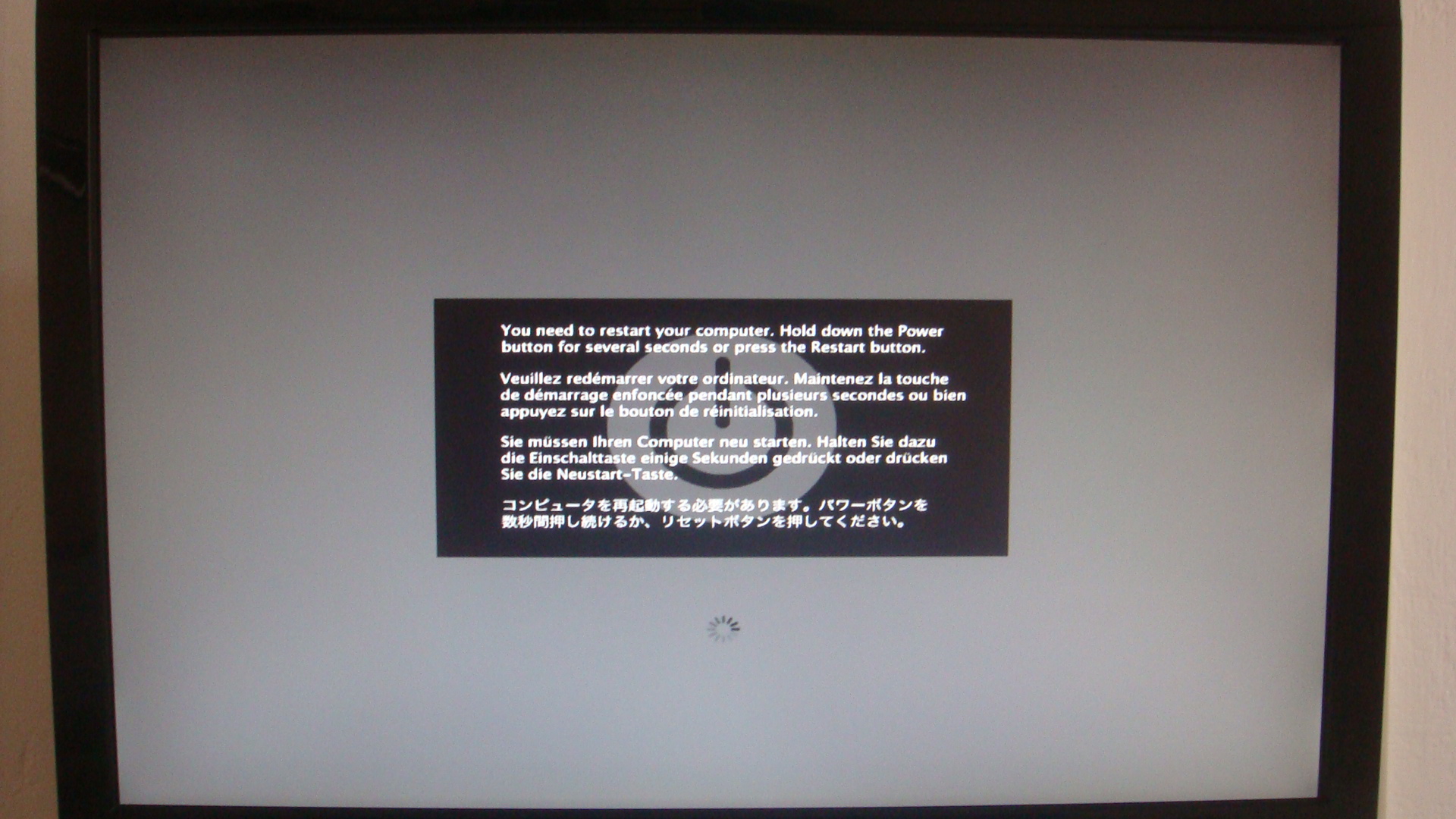

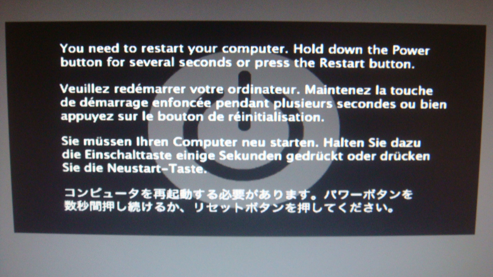

kleber pirozzi Posted October 16, 2009 Share Posted October 16, 2009 Quando tento instalar o video na hora de reiniciar das erro !! aparece essa tela !!! Ja instalei o som, rede, USB, so falta meso o video e o DVD-Rom !!! Minha configuração: Asus P5Q + Q8200 + 2x2Gigas + XFX GTX260/216Cores + HD SATA II 80Gigas Sansung !!! O que deve fazer, alguem tem um tutorial passo á passo ai pra me ajudar! Qualquer duvida meu Msn: kleberpirozzi@hotmail.com Obrigado desde ja !!!! Link to comment https://www.insanelymac.com/forum/topic/192374-erro-com-drive-de-video-gtx260/ Share on other sites More sharing options...

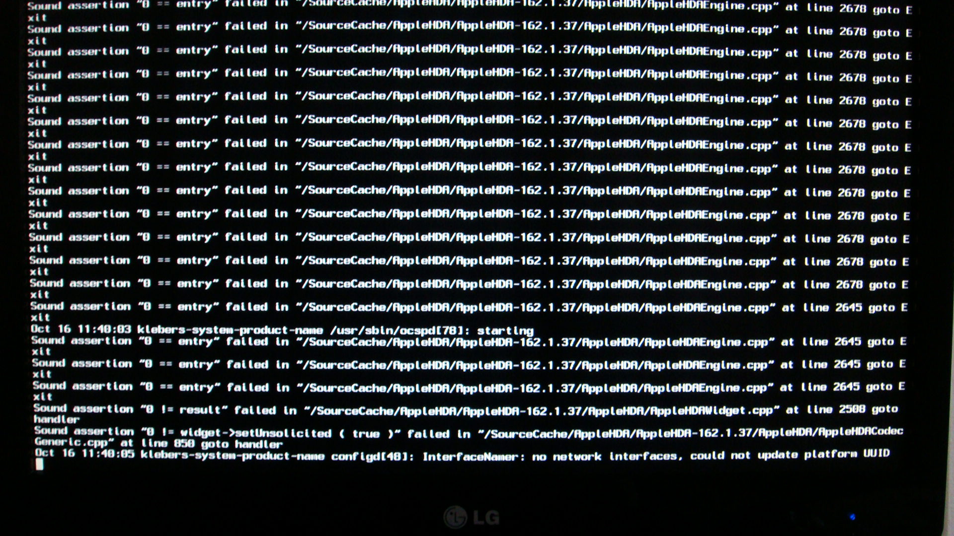

kleber pirozzi Posted October 16, 2009 Author Share Posted October 16, 2009 Ok !!!! ai vai a tela que trava !!!! Obrigado por estar me ajudando !!! Estou meu perdido sobre instalar ou abilitar o EFI o que seria isso ? E o QE/CE tambem nem achei nada sobre isso!!! como e a instalação da placa de video? O que tenho que instalar antes de instalar os drives me da uma ajuda passo a passo ! Eu usei o programa OSX86Tools para instalar os drives de rede e som !!!! Me ADD ai no seu MSN kleberpirozzi@hotmail.com Link to comment https://www.insanelymac.com/forum/topic/192374-erro-com-drive-de-video-gtx260/#findComment-1300756 Share on other sites More sharing options...
OuVerRos Posted October 17, 2009 Share Posted October 17, 2009 Vou tentar explicar ... EFI (Extensible Firmware Interface). É a relação das extenções dos firmwares. EFI no Hackintosh é uma alternativa para os pathes remendarem as extensão do kernel (.kext) para fazer OSX reconhecer seus dispositivos. Uma outra alternativa o patch DSDT na bios ou em um dsdt.aml "remendado" que seja carregado pelo [bootloader]. Vc adiciona basicamente uma EFI-String do seu dispositivo em /Library/Preferences/SystemConfiguration/preferences.plist e o dispositivo será reconhecido. Quando as abreviações: QE = Quartz Extreme -> Info - http://www.apple.com/macosx/features/quartzextreme/ CI = Core Image -> Info. - http://www.apple.com/macosx/features/coreimage/ Outra abreviação que vc pode encontra é Q2DE = Quartz 2D Extreme Agora em relação ao seu KP (Kernel Panic) esta mostrando conflito com dipositivo de som. Se vc tem alguma placa de som offboard tem que desabilitar a onboard na Bios. Se vc talvez instalou um driver similar com sua placa de som tb pode ser ai o problema. O mais certo é vc seguir sua trajetoria de instalação e tentar resolver um problema de cada vez e sugar tudo que puder dele de forma a obter o máximo de aprendizado. Hackintosh é osso duro de roer ... xD vlw t+ Link to comment https://www.insanelymac.com/forum/topic/192374-erro-com-drive-de-video-gtx260/#findComment-1301778 Share on other sites More sharing options...
kleber pirozzi Posted October 18, 2009 Author Share Posted October 18, 2009 Entendi !! Mais o que eu acho estranho e que o som esta funcionando normal, e esse erro so aparece quando tento instalar qualquer drive de video, ja tentei instalar o drive de video sem o audio instalado e da erro do mesmo cheito !!! Meu hackintosh esta com rede, som, usb instalado e funcionando 100% tenho instalado nele tambem o Chammaleon 2 RC3, ja deixei a resolucao certa para meu monitor que e 1680x1050x32@60 (Auterando a boot.list) Eu quero saber passa a passo como instalar minha placa de video e ativar o 3D dela !!! Link to comment https://www.insanelymac.com/forum/topic/192374-erro-com-drive-de-video-gtx260/#findComment-1302761 Share on other sites More sharing options...
