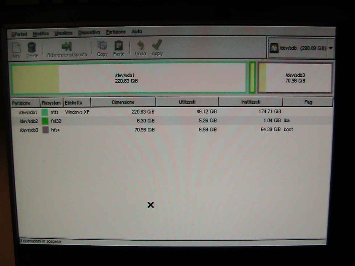

L'errore è suggestivo di una installazione effettuata su partizione logica e non primaria.
Se puoi posta un foto dello schermo fatta con gparted Live CD.

Ciao! Ecco qui la schermata di GParted, spero che vada bene.
Sul mio PC ho due hard disk, uno da un 1TB dove ho su Windows 7 e l'altro da 320 GB dove ho su Windows XP con una partizione da 70GB formattata con iDeneb (Journaled) su cui ho installato osx86. NElla schermata di GParted ho selezionato l'hard disk con la partizione di iDeneb.

La partizione è primaria ed è anche attivato il flag di boot.
L'hardware mi sembra a posto.
Prova a reinstallare senza reinizializzare la partizione e in fase di personalizzazione segli solo il bootloader.

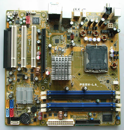

(in allegato la mia scrausa scheda madre)

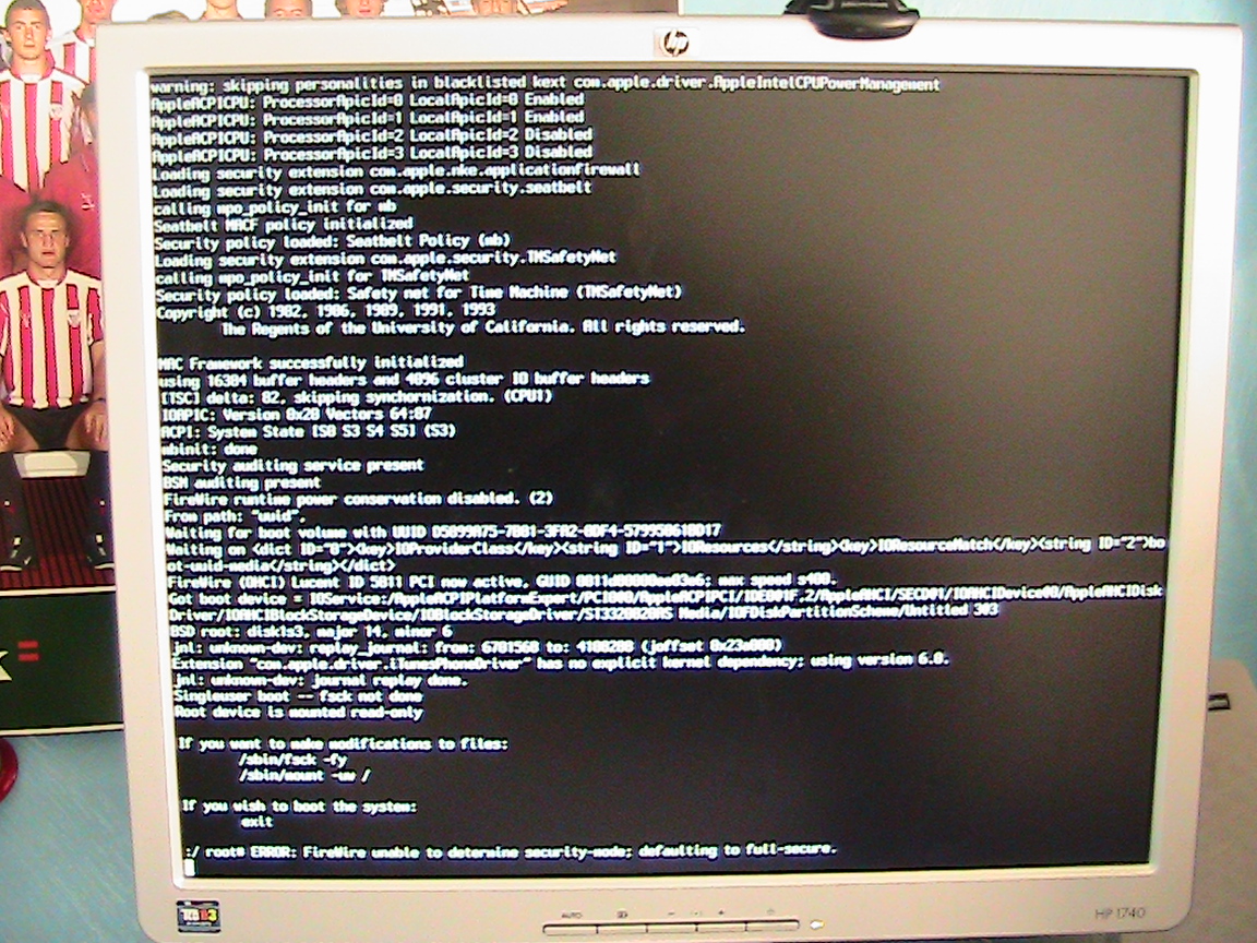

Avvia con -v e posta una foto dello schermo quando si blocca.
Giorgio

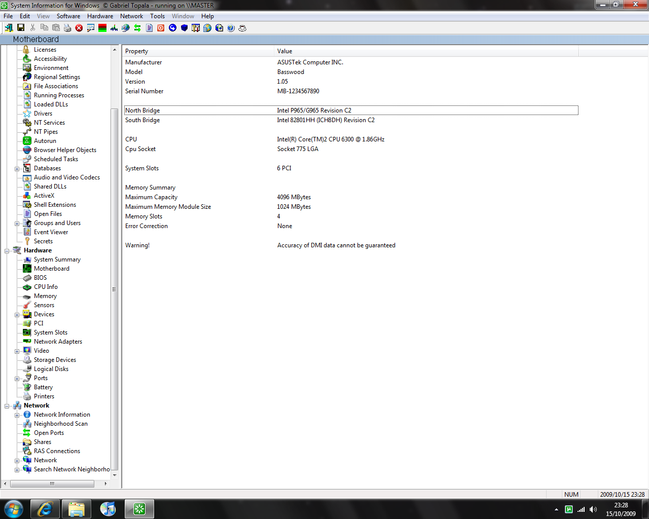

Il tuo report si ferma al southbridge e non lo elenca (che è il più importante)
Se c'è la modalita AHCI attivale e riavvia (XP non funzionerà in tale modalità, se per caso l'hai)
Giorgio
Giorgio
Ok, ho controllato, la modalità AHCI c'è però ora è impostata la modalità RAID.
Si ho XP ma ormai uso Windows 7 su l'hd da 1TB, continuerebbe a funzionare no?
ecco i chipset in allegato:

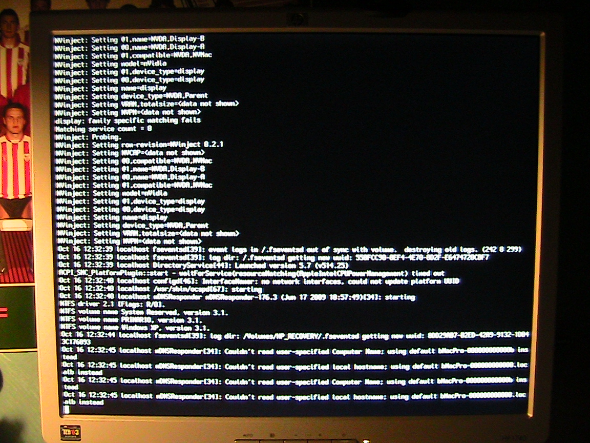

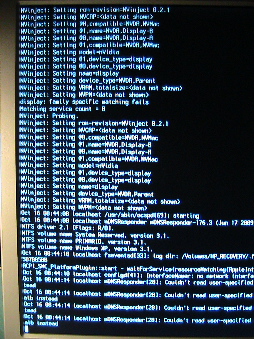

ecco l'ultima parte del verbos in allegato:

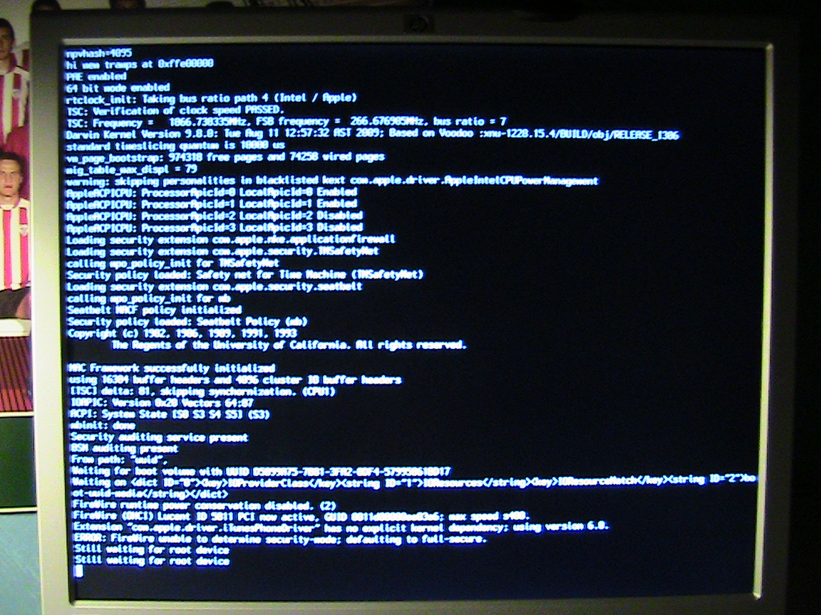

non ci riesco, avviando in -s succede questo:
premi invio 3-4 volte e ti dovrebbe apparire il prompt dei comandi.
Giorgio
Giorgio

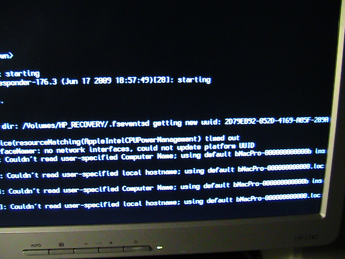

ho installato la pacth per PS2 e per il Firewire, ora non ho più problemi di quel genere. Ho seguito il procedimento da te consigliato ma non si avvia ancora.
Ora nel mio post precendente hai l'attuale mio verbose
