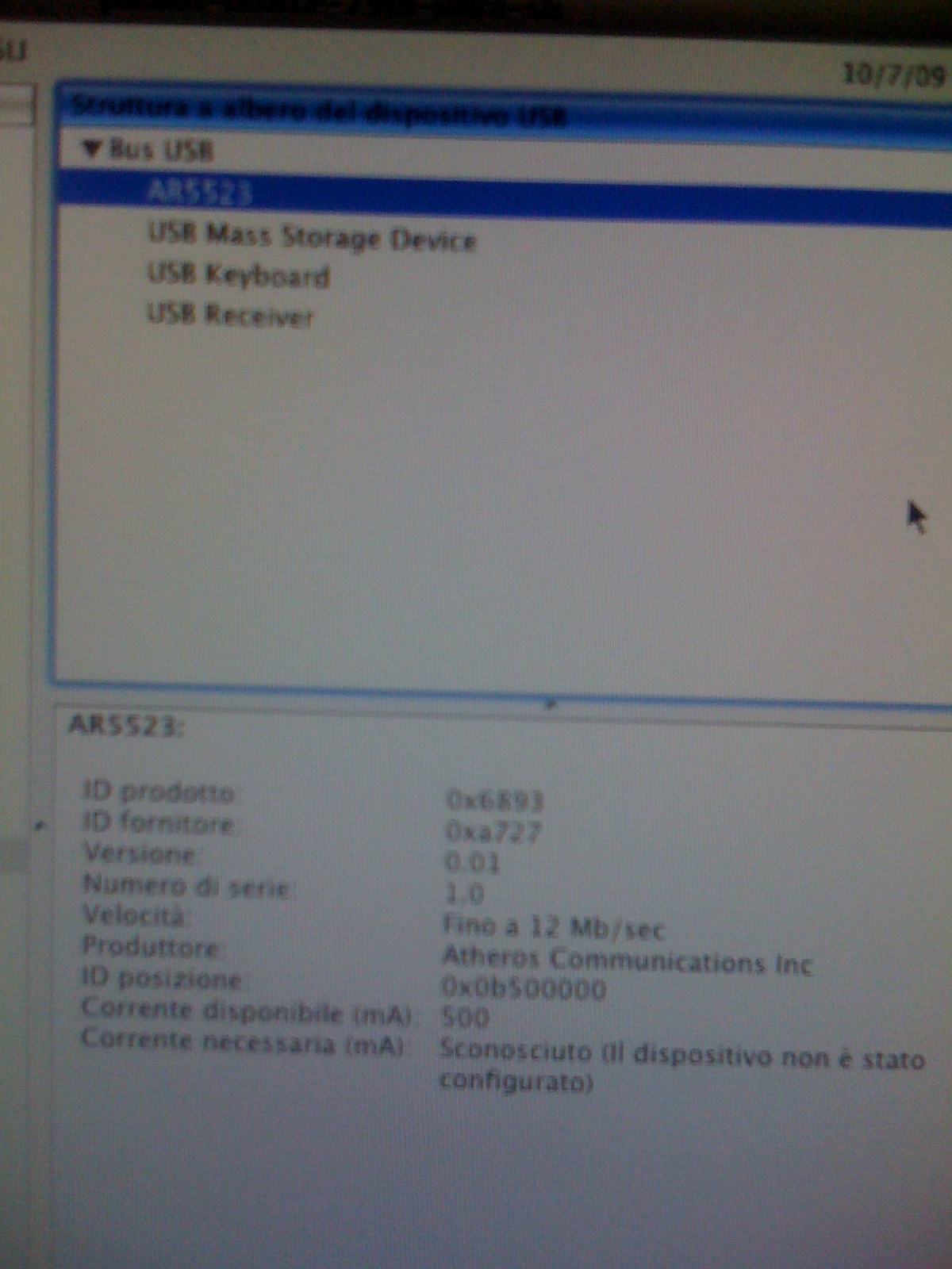

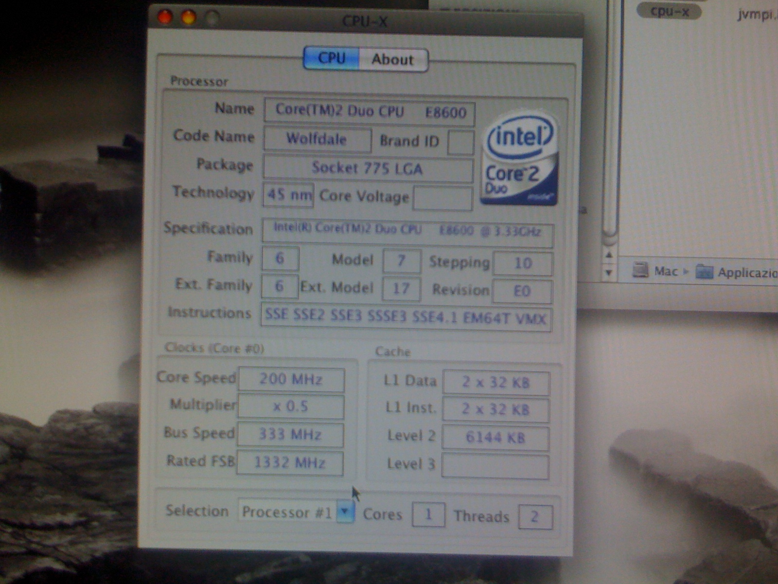

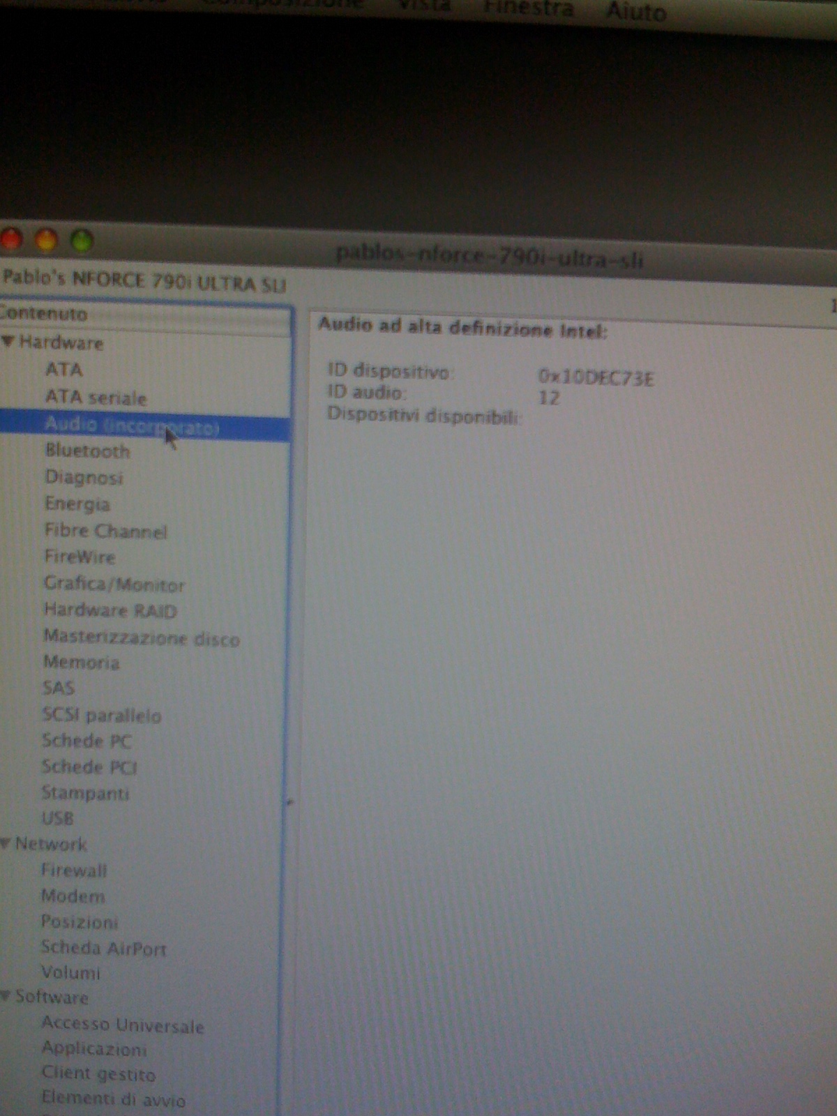

PablitoMAC Posted October 7, 2009 Share Posted October 7, 2009 Salve a tutti............di nuovo 1) Ho una sk audio integrata Realtek ALC888/1200 - High Definition Audio Controller PCI secondo EVEREST.Durante l'installazione dell'OS ho selezionato nella sezione Driver audio , ALC888, ma niente da fare. 2) Altro problema; CPU-X da come valore MHZ della mia CPU da 200Mhz, quando è settata per stare a 3.000Mhz. 3)Monto una pennina usb 3Com Wireless vista dal sistema MacOS come AR5523 sa qualcuno dove posso trovare i driver o se c'e' qualche settaggio durante l'installazione del sistema. Per il resto tutto ok, sia la scheda video (9800gx2; le vede entrambe) che i 4gb di memoria RAM. Ricordo che uso iPC 10.5.6 Questi sono settaggi della SK madre : -Limit CPUID MaxVal (Enabled, Disabled) [Disabled] -(Enhanced) Intel SpeedStep (Enabled, Disabled) [Disabled] -CPU (Internal) Thermal Control (Auto, Disabled, TM1 Only,TM2 Only, TM1 & TM2) [Auto, TM1 & TM2] -(Enhanced C1) C1E Enhanced Halt State (Enabled, Disabled)] [Disabled] -Execute Disable Bit (Enabled, Disabled) Enabled] -Virtualization Technology (Enabled, Disabled) [Disabled] Posto alcuni screen scattati con il mio iPhone quindi di non ottima qualità(c'e' un modo su MacOS di fare screenshot??)sperando che qualche buon anima mi aiuti. Link to comment https://www.insanelymac.com/forum/topic/191057-risolto-problema-con-ipc/ Share on other sites More sharing options...
cura Posted October 7, 2009 Share Posted October 7, 2009 Ho cercato la tua mobo su google,mi pare che il chipset video sia azalia,con il kext apposito non ti cambia nulla? Link to comment https://www.insanelymac.com/forum/topic/191057-risolto-problema-con-ipc/#findComment-1292852 Share on other sites More sharing options...
PablitoMAC Posted October 7, 2009 Author Share Posted October 7, 2009 Ho cercato la tua mobo su google,mi pare che il chipset video sia azalia,con il kext apposito non ti cambia nulla? Come chipset ho messo Apple Nforce ATA. Come faccio a cambiarlo una volta installato?? Grazie in anticipo Link to comment https://www.insanelymac.com/forum/topic/191057-risolto-problema-con-ipc/#findComment-1292870 Share on other sites More sharing options...
cura Posted October 7, 2009 Share Posted October 7, 2009 Come chipset ho messo Apple Nforce ATA.Come faccio a cambiarlo una volta installato?? Grazie in anticipo bella domanda, anch'io se non era per la gente di questo forum stavo ancora all'abbecedario . Credo tu la trovi nella cartella extra/extension. cestini il kext incriminato,installi (credo dovrebbe andarti bene azalia hda audio come kext) con kext helper poi ripari i permessi da utility disco e riavvii incrociandole dita! Link to comment https://www.insanelymac.com/forum/topic/191057-risolto-problema-con-ipc/#findComment-1292915 Share on other sites More sharing options...
PablitoMAC Posted October 7, 2009 Author Share Posted October 7, 2009 bella domanda, anch'io se non era per la gente di questo forum stavo ancora all'abbecedario . Credo tu la trovi nella cartella extra/extension. cestini il kext incriminato,installi (credo dovrebbe andarti bene azalia hda audio come kext) con kext helper poi ripari i permessi da utility disco e riavvii incrociandole dita! Ok provo e ti faccio sapere. Per quanto riguarda la cpu hai idea perche' mi vede 200 MHZ?? Grazie Link to comment https://www.insanelymac.com/forum/topic/191057-risolto-problema-con-ipc/#findComment-1292920 Share on other sites More sharing options...

RASONE Posted October 7, 2009 Share Posted October 7, 2009 se il chipset è nforce hai selezionato bene, azalia è l'audio, ma ti conviene cercare o il kext per la tua mobo o installare il voodooHDA.kext, per la cpu prova ad installare il voodooPower.kext, tutti reperibilissimi con google Link to comment https://www.insanelymac.com/forum/topic/191057-risolto-problema-con-ipc/#findComment-1292943 Share on other sites More sharing options...
PablitoMAC Posted October 8, 2009 Author Share Posted October 8, 2009 se il chipset è nforce hai selezionato bene, azalia è l'audio, ma ti conviene cercare o il kext per la tua mobo o installare il voodooHDA.kext, per la cpu prova ad installare il voodooPower.kext, tutti reperibilissimi con google Ok grazie Scusa l'ignoranza, ma una volta reperiti questi file, come faccio a metterli?? VoodoPower.kext è un fix o un kernel??? Grazie Link to comment https://www.insanelymac.com/forum/topic/191057-risolto-problema-con-ipc/#findComment-1292963 Share on other sites More sharing options...
RASONE Posted October 8, 2009 Share Posted October 8, 2009 voodooPower attiva lo speedstep, di conseguenza se funzionasse dovrebbe mostrarti i valori giusti, ma non è detto che possa risolvere, ma tentar non nuoce, per installare i kext, scarica kexthelper, trascini i kext sopra l'icona o li trascini nella finestra del programma aperto, metti la password e clicchi su easy install Link to comment https://www.insanelymac.com/forum/topic/191057-risolto-problema-con-ipc/#findComment-1293014 Share on other sites More sharing options...
PablitoMAC Posted October 8, 2009 Author Share Posted October 8, 2009 voodooPower attiva lo speedstep, di conseguenza se funzionasse dovrebbe mostrarti i valori giusti, ma non � detto che possa risolvere, ma tentar non nuoce, per installare i kext, scarica kexthelper, trascini i kext sopra l'icona o li trascini nella finestra del programma aperto, metti la password e clicchi su easy install Ciao e grazie per le dritte. Con voodoPower mi vede 2000mhz (già meglio di 200mhz). Kexthelper ha funzionato perfettamente per installare l'audio, che ora va(voodooHDA.kext) L'installazione adesso è quasi perfetta. Ogni tanto all'avvio non funziona il mouse e non mi da la configurazione hardware nelle info del sistema. Se è utile posso postare degli screenshot. A presto Link to comment https://www.insanelymac.com/forum/topic/191057-risolto-problema-con-ipc/#findComment-1293493 Share on other sites More sharing options...
RASONE Posted October 8, 2009 Share Posted October 8, 2009 Ciao e grazie per le dritte.Con voodoPower mi vede 2000mhz (già meglio di 200mhz). Kexthelper ha funzionato perfettamente per installare l'audio, che ora va(voodooHDA.kext) L'installazione adesso è quasi perfetta. Ogni tanto all'avvio non funziona il mouse e non mi da la configurazione hardware nelle info del sistema. Se è utile posso postare degli screenshot. A presto scarica genericcpupmcontrol, e vedrai che la frequenza della cpu sottosforzo salira sino ai 3000, ti segna 2000 perchè lo speedstep scala la frequenza se il carico non è eccessivo Link to comment https://www.insanelymac.com/forum/topic/191057-risolto-problema-con-ipc/#findComment-1293649 Share on other sites More sharing options...
