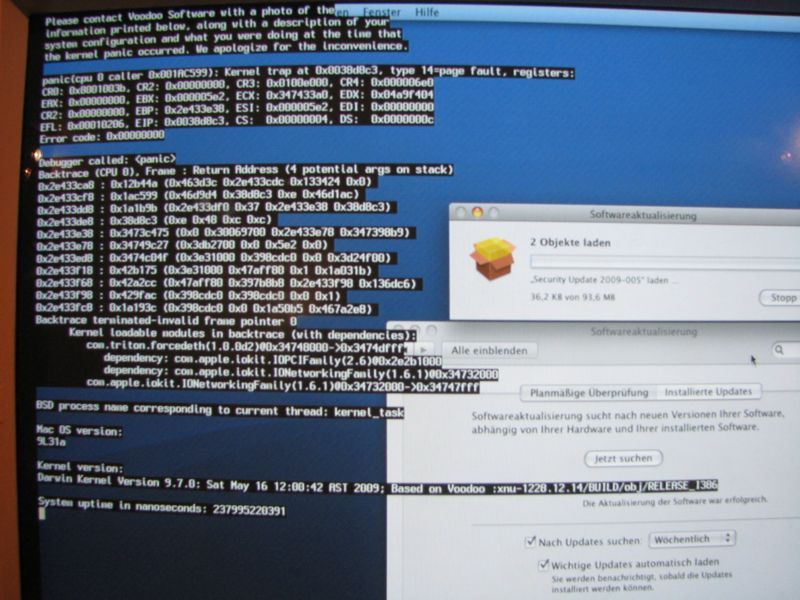

forrest gump Posted October 6, 2009 Share Posted October 6, 2009 Hallo, bin noch ein Neuer. Habe jetzt zwei Tage "gekämpft", aber es nun geschafft iatkosv7 auf meinem zweitrechner zu installieren. Gestern lief eine Softwareaktualisierung ohne Probleme durch. Heute wollte ich ins Internet, da kam ein BSD (s. Anlage). Mein System: Asus A8N-SlI mit nem Athlon 3800x2, eine Sata-Platte, einem DVD-Brenner, und eine HIS-iceQ4 ATI HD4850 Graka. Kann mir jemand sagen, wie ich den Fehler beheben kann? Ich kann leider mit der Fehlermeldung nichts anfangen :-( das wäre super. Wollte mir das mac-look&feel mal ankucken, bevor ich von meinem windows auf einen mac-rechner umsteige...ich habe dann auch gleich noch zwei Fragen - siehe andere threads... vielen Dank im voraus & viele Grüße Forrest Link to comment https://www.insanelymac.com/forum/topic/190805-bsd-bei-softwareaktualisierung/ Share on other sites More sharing options...
nozz93 Posted October 8, 2009 Share Posted October 8, 2009 Funktionieren andere Downloads und Internet korrekt? Sieht mir nach nem Netzwerkproblem aus. Kannst du mal deine Hardware posten? (Hast du ne PCI Netzwerkkarte?) Link to comment https://www.insanelymac.com/forum/topic/190805-bsd-bei-softwareaktualisierung/#findComment-1293473 Share on other sites More sharing options...
forrest gump Posted October 9, 2009 Author Share Posted October 9, 2009 hallo, vielen dank für deine antwort. ich habe ein asus a8n-sli deluxe. habe aber scheinbar den fehler gefunden. ich habe den nvidia-onboard-netzwerkanschluß deaktiviert und verwende jetzt den onboard-marvell-netzwerkanschluß. seither keine abstürze mehr :-) dafür musste ich aber nen neuinstallation machen. keine ahnung, wie man bei osx treiber deinstalliert und wie man ein (einfaches) backup macht, weiß ich auch noch nicht :-( das einzige problem, das ich jetzt noch habe ist, dass meine zwei monitore nicht richtig erkannt werden. habe auf beiden das gleiche bild (hab´ne 4850 mit zwei dvi-anschlüssen und daran über zwei adapter zwei röhrenmonitore laufen; hab aber auch schon einen dvi-lcd angeschlossen, geht auch nicht, nen zweiten lcd habe ich leider nicht - weiß aber nicht, ob das einen unterschied macht). grüßle forrest Link to comment https://www.insanelymac.com/forum/topic/190805-bsd-bei-softwareaktualisierung/#findComment-1294411 Share on other sites More sharing options...
