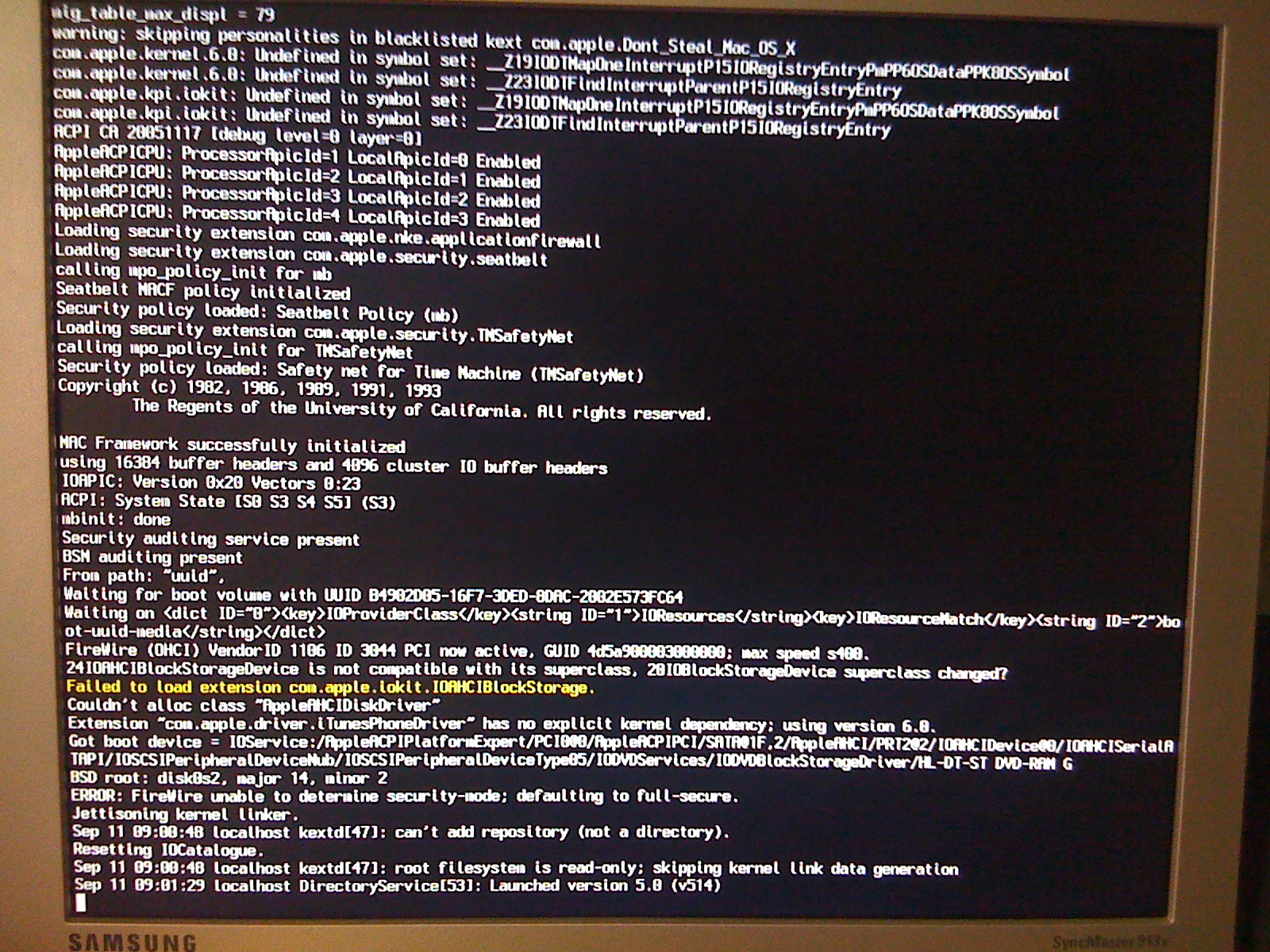

Ciarfa Posted September 11, 2009 Share Posted September 11, 2009 salve ragazzi...e ormai quasi un mese che provo ad installare ideneb sul mio pc ma tutti i tentativi sono vani...con la versione 1.4 si installa tutto e al primo avvio si blocca sulla mela...con la versione 1.6 dopo circa 10 minuti mi esce una bel divieto giallo che mi blocca l'installazione avvertendomi che il supporto dal quale sto tentando di installare e danneggiato...ora chiedo aiuto a voi e una domanda per volta spero di risolvere il problema...partiamo dalla scheda madre..qualcuno la conosce e sa indicarmi i le varie opzioni di installazione(chipset,kernel etc..)o magari sapete indicarmi un modello simile dell'asus in base al quale è stata già fatta una guida??io ho modificato anche il bios,sostituendolo con un preso da questo sito :http://www.osxcores.site50.net/product-1.htm help please.. Link to comment https://www.insanelymac.com/forum/topic/185638-scheda-p5q-se2/ Share on other sites More sharing options...
Giorgio_multi Posted September 11, 2009 Share Posted September 11, 2009 Si blocca sulla mela = niente Devi avviare con -v e postare una foto dello schermo al momento del Blocco. Giorgio Link to comment https://www.insanelymac.com/forum/topic/185638-scheda-p5q-se2/#findComment-1261058 Share on other sites More sharing options...
Ciarfa Posted September 11, 2009 Author Share Posted September 11, 2009 allora...avviando in verbose mode nell'ultimo rigo c'è scritto: Apple decrypt:starting Ma sinceramente preferirei installare una versione piu aggiornata di ideneb e quindi ho formattato nuovamente l'hard disk dedicato a leopard,in attesa che qualcuno mi dia indicazioni su quali opzioni selezionare nell'installazione.. Unica cosa che so e che la mia scheda ha un chipset p45... se puo esservi di aiuto: http://usa.asus.com/Product.aspx?P_ID=URA00A6u0GrUqHiH intanto grazie a giorgio...fiinalmente una risposta Link to comment https://www.insanelymac.com/forum/topic/185638-scheda-p5q-se2/#findComment-1261404 Share on other sites More sharing options...
Giorgio_multi Posted September 11, 2009 Share Posted September 11, 2009 Lingua: Solo italiano Chipset ICHX fixed + Jmicron kernel nulla Audio e video nulla (eventualmente si mettono a posto dopo) Se quando parte si blocca avvia on -v e posta una foto dello schermo. Link to comment https://www.insanelymac.com/forum/topic/185638-scheda-p5q-se2/#findComment-1261406 Share on other sites More sharing options...

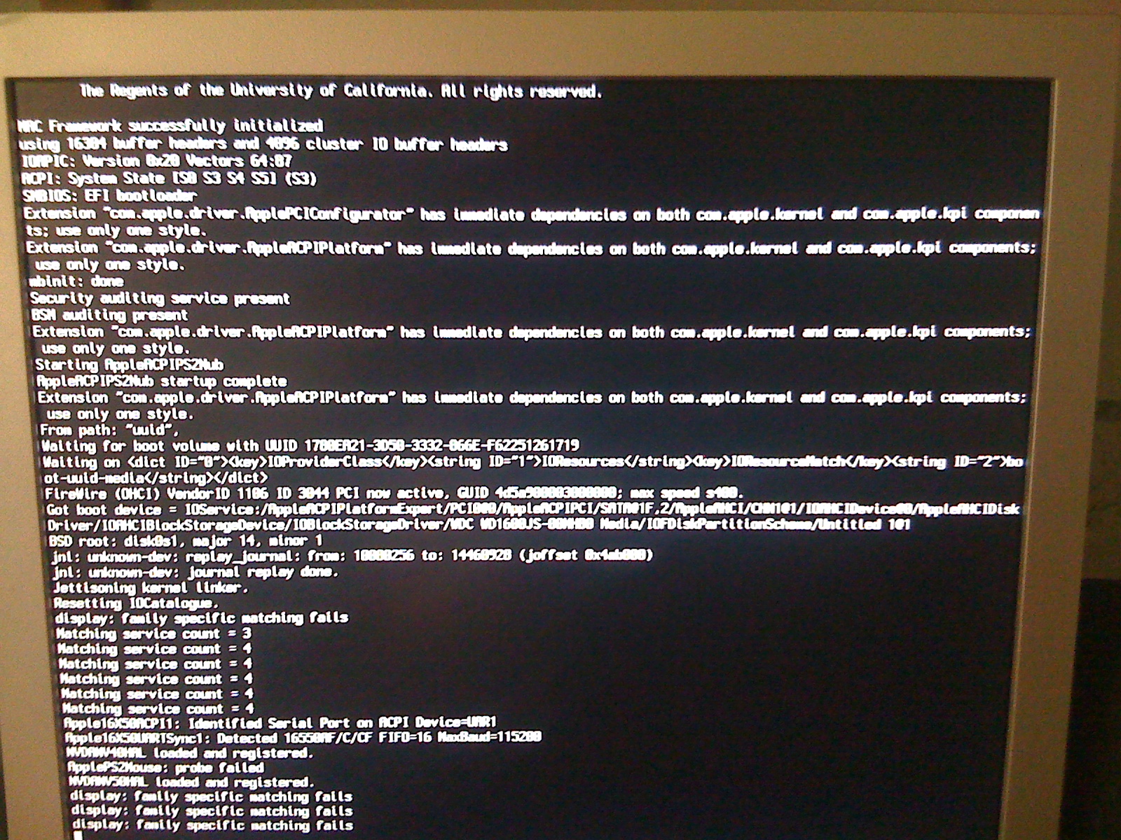

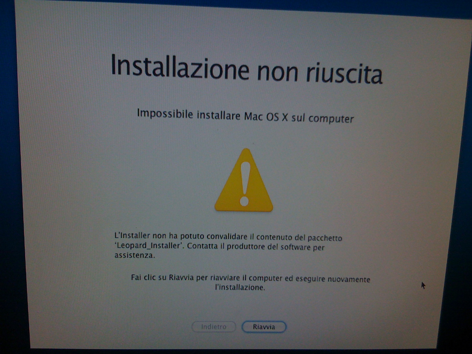

Ciarfa Posted September 11, 2009 Author Share Posted September 11, 2009 Allora ho provato ad installare: La prima volta abilitando l'AHCI dal bios e con l'hard disk formattato in HFS+ (ho usato gparted)il dvd d'installazione parte ma quando arrivo al punto di selezionare l'hard disk su cui installare leopard nn vedo niente(ho provato anche con l'utility disco ma anche li non mi vede niente.)cmq la schermata in verbose mode e la prima a sinistra. Poi ho rifatto la procedura questa volta lasciando il bios di default(quindi senza abilitare l'AHCI)e il disco me lo riconosceva ma dopo circa 10 minuti d'installazione l'installazione si blocca col messaggio d'errore che potete vedere nella seconda immagine. Tengo a precisare che questo avviene da quando sto provando a installare ideneb 1.5...utilizzando la versione 1.4 il sistema si installa ma al primo avvio si blocca sulla mela col messaggio d'errore che ho postato prima... secondo voi cosa dovrei fare?? Link to comment https://www.insanelymac.com/forum/topic/185638-scheda-p5q-se2/#findComment-1261829 Share on other sites More sharing options...
Giorgio_multi Posted September 11, 2009 Share Posted September 11, 2009 Le impostazioni che ti ho dato sono per ideneb 1.4 Installa iDeneb 1.4 e posta una schermata del blocco al riavvio (con iDeneb 1.4) mi serve tutta la schermata, non solo l'ultima riga. Per adesso lascia perdere 1.5 Giorgio Link to comment https://www.insanelymac.com/forum/topic/185638-scheda-p5q-se2/#findComment-1261964 Share on other sites More sharing options...

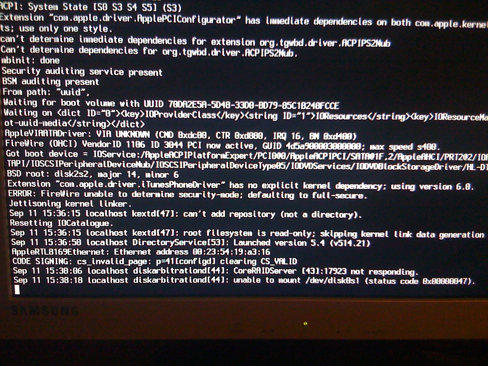

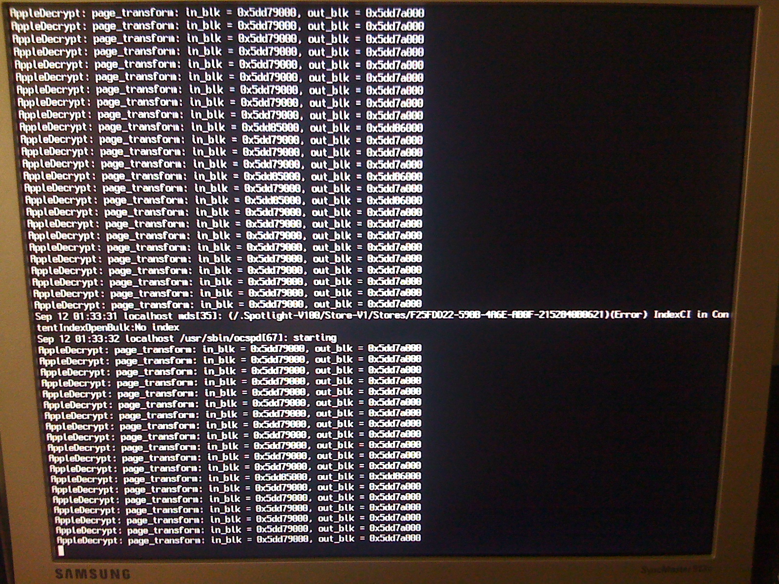

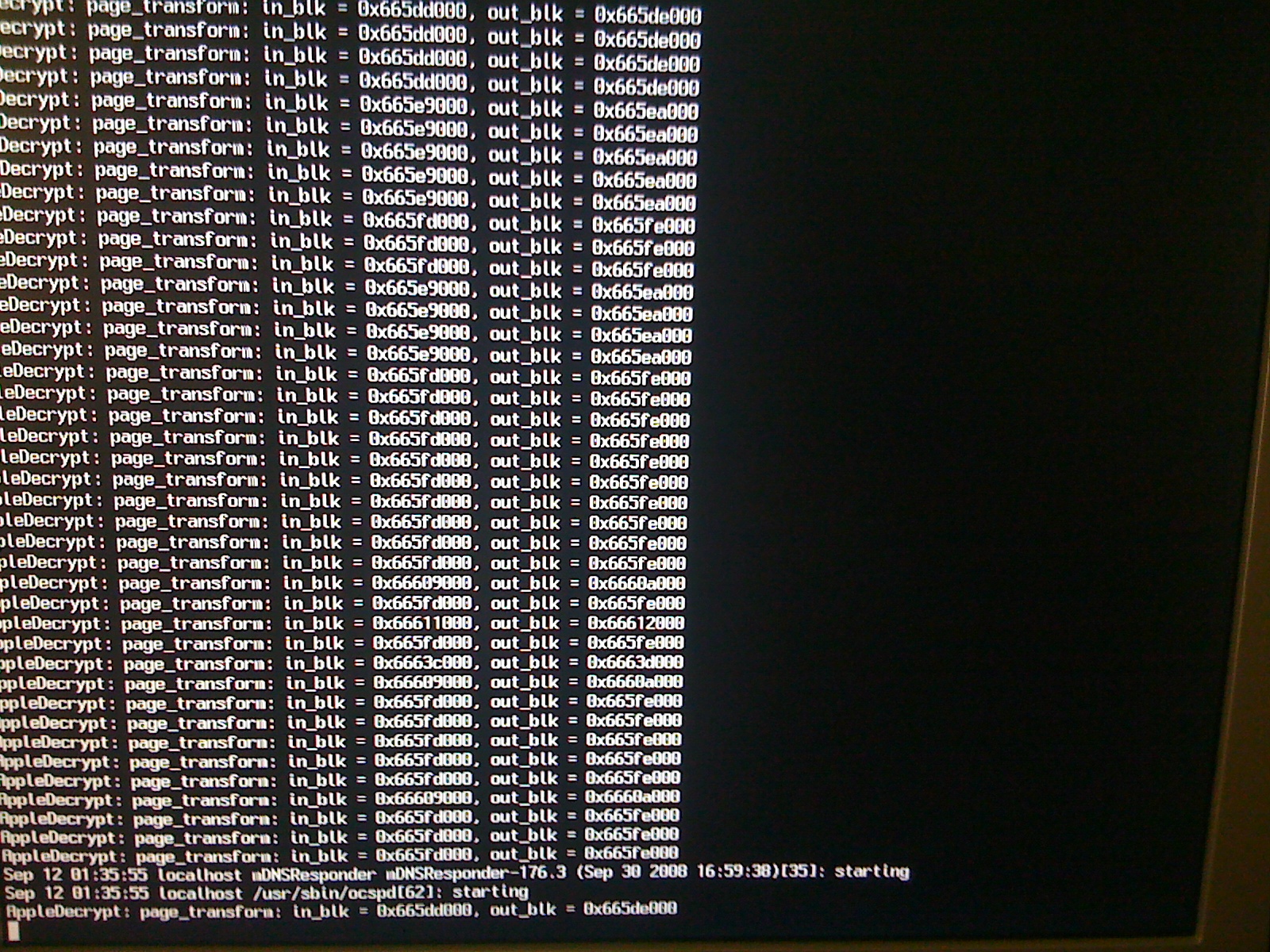

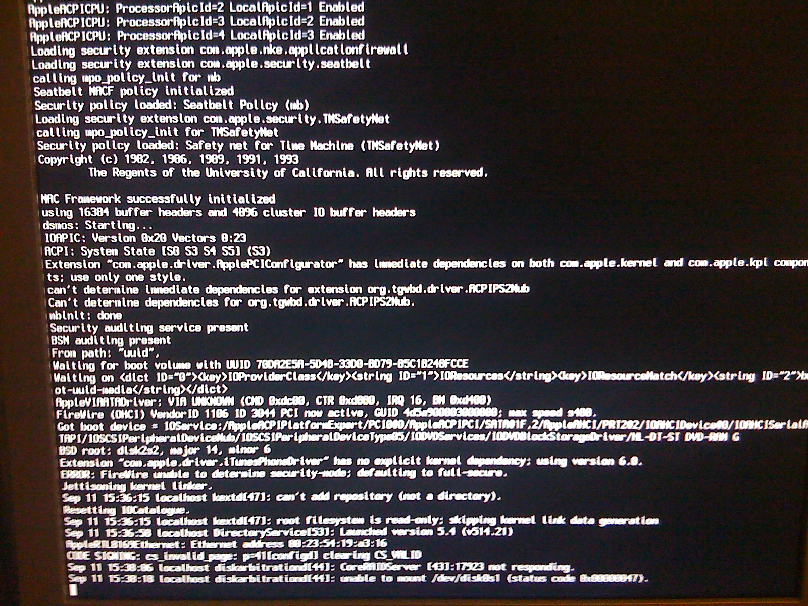

Ciarfa Posted September 12, 2009 Author Share Posted September 12, 2009 allora ho provato a installare la versione 1.4 (leopard 10.5.6)e quando arriva a circa un minuto dalla fine si impianta...(questo e gia successo negli ultimi tentativi d'installazione di questa versione,mentre le altre volte dopo circa un oretta l'installazione veniva completata). L'ho lasciato tutta la notte e stamattina era ancora li e quindi ho riavviato...in modalità normale al boot mi compare la mela,poi dall'alto scende una finestra grigia a tendina che mi chiede di riavviare in tutte le lingue del mondo.. sotto ho posstato qualche immagine...le prime due sn relative all'avvio dell'installazione,le ultime riguardano il proimo avvio del sistema... co'altro posso provare per far funzionare l'hackintosh?? (tra le altre cose ho provato anvhe in modalità -f e -x ma non succede nulla lo stesso) Link to comment https://www.insanelymac.com/forum/topic/185638-scheda-p5q-se2/#findComment-1262655 Share on other sites More sharing options...
Giorgio_multi Posted September 13, 2009 Share Posted September 13, 2009 Credo possa trattarsi di un problema della scheda video. Avvia con -s e al prompt dei comandi digita: mount -uw / <invio> cd /System/Library/Extensions <invio> rm -rf NVDAResman.kext <invio> reboot <invio> rispetta spazi e maiuscole e vedi se si avvia, se si avvia resta da mettere a posto la scheda video. Giorgio Link to comment https://www.insanelymac.com/forum/topic/185638-scheda-p5q-se2/#findComment-1264554 Share on other sites More sharing options...
