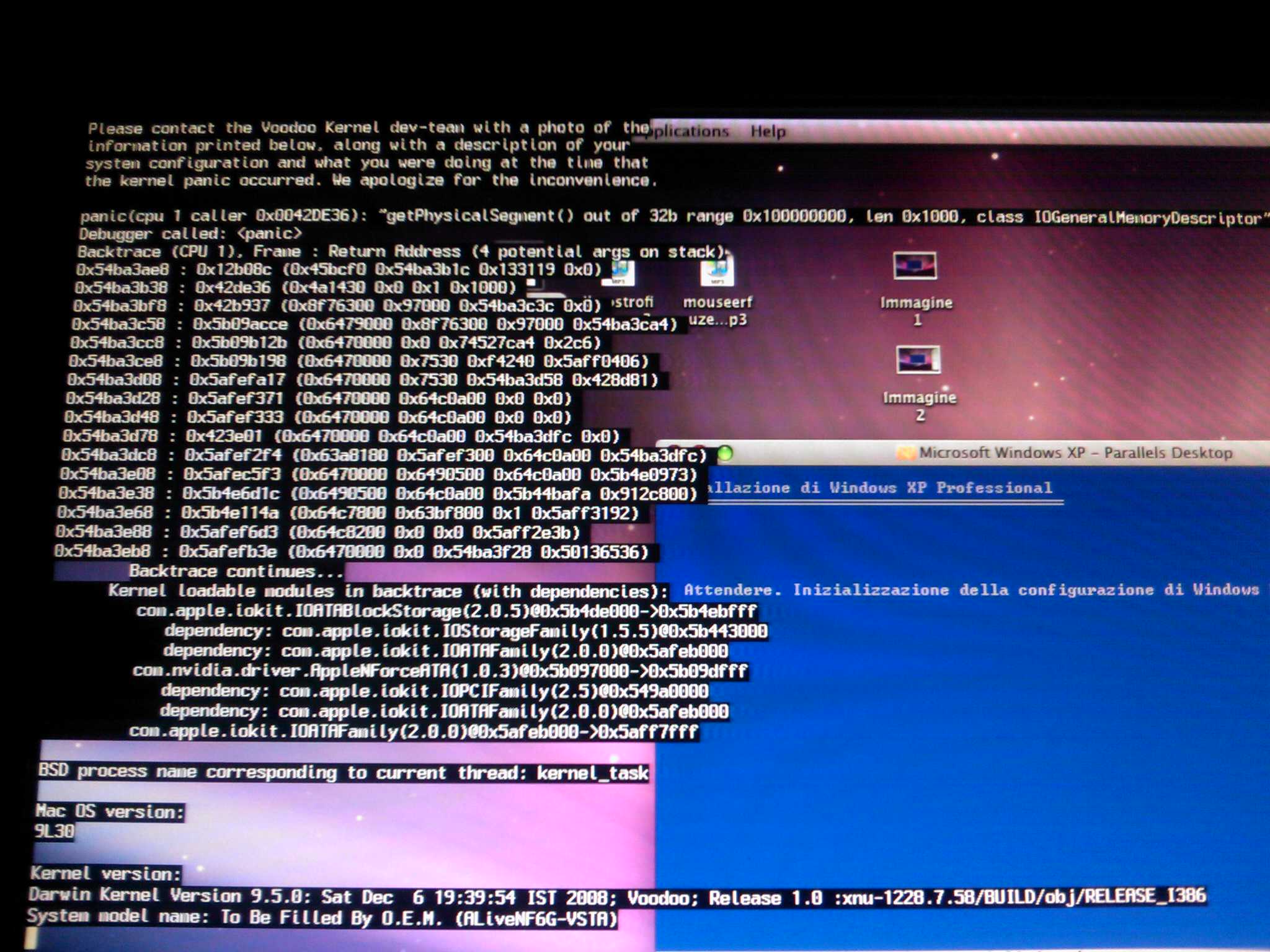

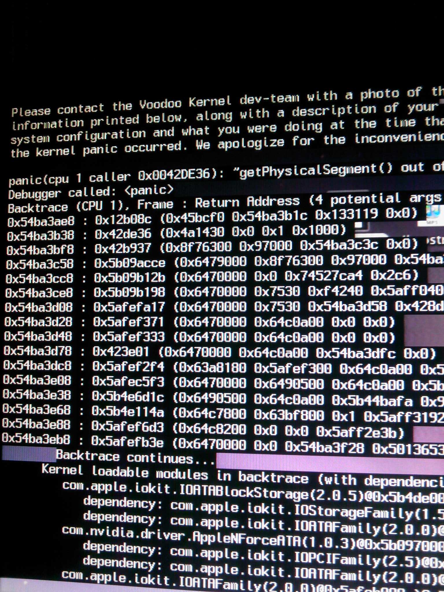

erfuze Posted September 8, 2009 Share Posted September 8, 2009 Buona sera/notte a tutti..ragazzi sono disperato.. mi capitano molto spesso dei kernel panic random...inaspettatissimi.. a volte quando ho utorrent aperto..a volte amule..a volte photoshop.. a volte con tutti e 3 assieme o più applicazioni aperte.. e mi è capitato anche quando navigo semplicemente con firefox... vi posto le foto (scusate la qualità le ho fatte col cellulare)io non ci capisco niente..aiutatemi Vi prego! L'hardware è quello in firma. Un salutone. Link to comment https://www.insanelymac.com/forum/topic/185152-kernel-panic-quando-vuole/ Share on other sites More sharing options...
Midral Posted September 8, 2009 Share Posted September 8, 2009 allora ti spiego il problema: hai dei panic principalmente su i kext che gestiscono il southbridge e quindi sull'accesso al disco i kext incriminati sono: IOATABlockstorage.kext AppleNforceATA.kext IOATAFamily.kext probabilmente in certe condizioni di carico ci sono degli errori irreversibili sul disco... non conosco bene il funzionamento dei chipset nforce ma posso consigliarti questi kext: http://www.insanelymac.com/forum/index.php...st&id=19616 o senno' ti rimando al progetto di medevil molto ben rifinito e curato https://developer.berlios.de/projects/nforce4sata/ Link to comment https://www.insanelymac.com/forum/topic/185152-kernel-panic-quando-vuole/#findComment-1257962 Share on other sites More sharing options...

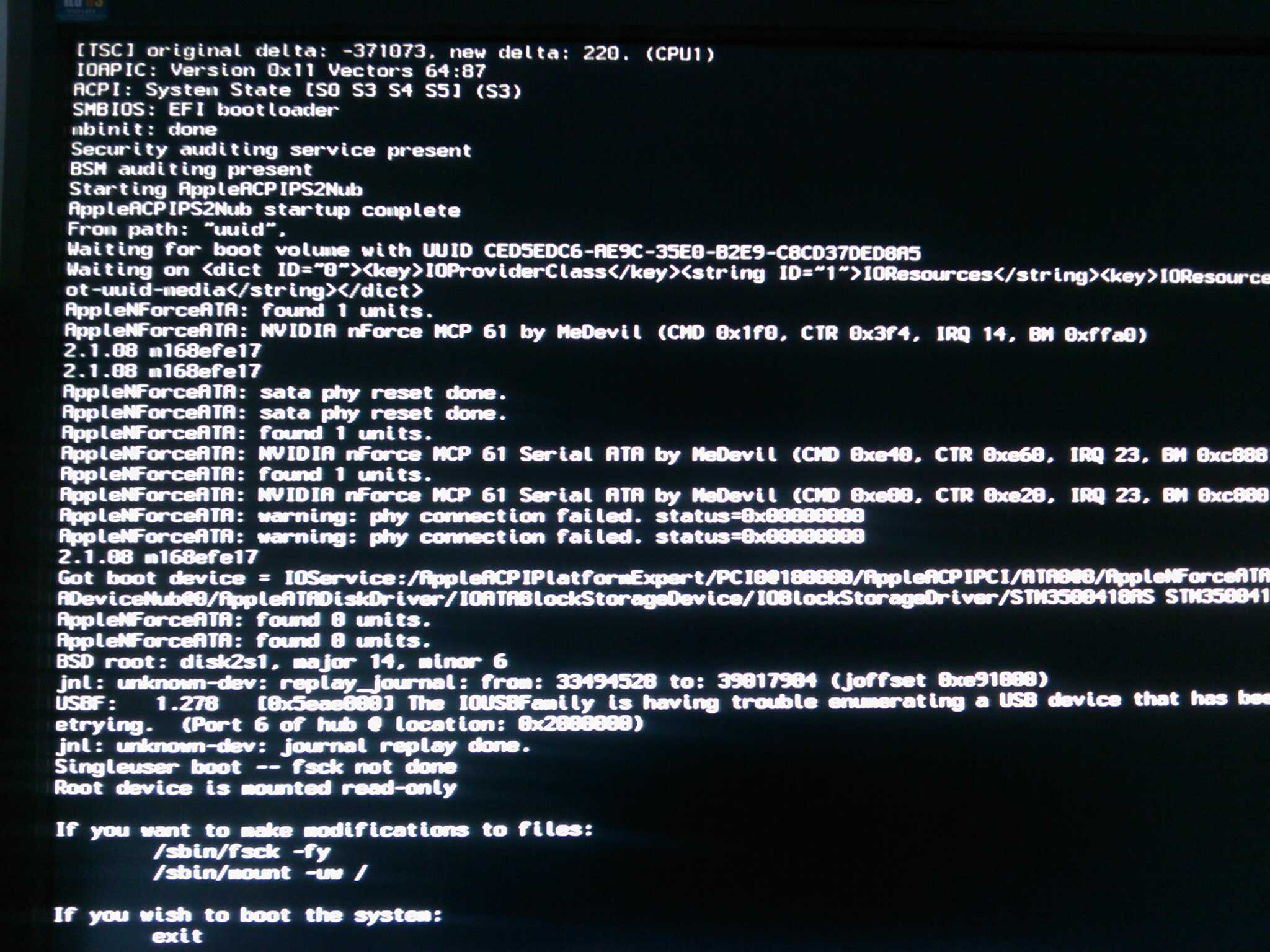

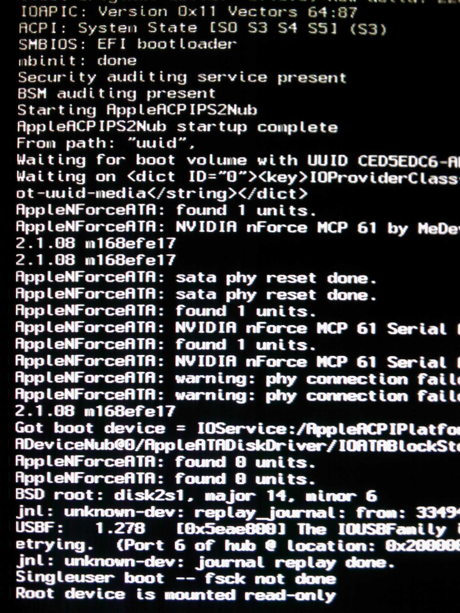

erfuze Posted September 12, 2009 Author Share Posted September 12, 2009 allora ragazzi non parte più,durante il bot carica sempre ma non succede niente,non appare neanche un divieto. L'ho fatto partire in -v -x -s e appare questo : devo formattare di nuovo? Link to comment https://www.insanelymac.com/forum/topic/185152-kernel-panic-quando-vuole/#findComment-1262984 Share on other sites More sharing options...
