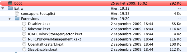

Kangaroos Posted September 6, 2009 Share Posted September 6, 2009 A l'heure actuel mon répertoire extra ressemble à ça ça me permet de booter en x64, de faire marcher pleinement la carte graphique et d'avoir time machine fonctionnel. j'ai utiliser ce xml (a adapter a ton matériel bien sur) pour générer mon efi string : <?xml version="1.0" encoding="UTF-8"?> <!DOCTYPE plist PUBLIC "-//Apple//DTD PLIST 1.0//EN" "http://www.apple.com/DTDs/PropertyList-1.0.dtd"> <plist version="1.0"> <dict> <key>PciRoot(0x1)/Pci(0x1,0x0)/Pci(0x0,0x0)</key> <dict> <key>@0,compatible</key> <string>NVDA,NVMac</string> <key>@0,device_type</key> <string>display</string> <key>@0,name</key> <string>NVDA,Display-A</string> <key>@1,compatible</key> <string>NVDA,NVMac</string> <key>@1,device_type</key> <string>display</string> <key>@1,name</key> <string>NVDA,Display-B</string> <key>NVCAP</key> <data> BAAAAAAAAwAMAAAAAAAABwAAAAA= </data> <key>NVPM</key> <data> AQAAAAAAAAAAAAAAAAAAAAAAAAAAAAAAAAAAAA== </data> <key>VRAM,totalsize</key> <string>0x20000000</string> <key>device_type</key> <string>NVDA,Parent</string> <key>model</key> <string>NIVIA GeForce 9800GT 512MB</string> <key>name</key> <string>display</string> <key>rom-revision</key> <string>NIVIA GeForce 9800GT 512MB OpenGL Engine [EFI]</string> </dict> <key>PciRoot(0x1)/Pci(0x1c,0x5)/Pci(0x0,0x0)</key> <dict> <key>built-in</key> <string>0x01</string> </dict> </dict> </plist> Si tu n'as jamais fait, tu modifier le code en fonction de ton matos et des emplacements des cartes (j'utilise IORegistryExplorer, osx86tools et efistudio) et quand ton xml est pret tu l'ouvre avec EFI Studio, là il te sort une valeur en HEX, tu la colle dans ton com.apple.Boot.plist comme ci dessous. <?xml version="1.0" encoding="UTF-8"?> <!DOCTYPE plist PUBLIC "-//Apple//DTD PLIST 1.0//EN" "http://www.apple.com/DTDs/PropertyList-1.0.dtd"> <plist version="1.0"> <dict> <key>Kernel</key> <string>mach_kernel</string> <key>Kernel Flags</key> <string></string> <key>Timeout</key> <string>5</string> <key>device-properties</key> <string>b30200000100000002000000680200000d00000002010c00d041030a01000000010106000001 0101060000007fff04000e0000004e00560050004d00000020000000010000000000000000000000 0 0000000000000000000000000000000220000005600520041004d002c0074006f00740061006c007 3 0069007a006500000008000000000000201c0000006400650076006900630065005f007400790070 0 0650000000f0000004e5644412c506172656e740e0000006e0061006d00650000000b00000064697 3 706c617922000000400030002c006400650076006900630065005f00740079007000650000000b00 0 000646973706c617922000000400031002c006400650076006900630065005f00740079007000650 0 00000b000000646973706c6179100000006d006f00640065006c0000001e0000004e495649412047 6 5466f72636520393830304754203531324d4220000000400031002c0063006f006d0070006100740 0 690062006c00650000000e0000004e5644412c4e564d616314000000400030002c006e0061006d00 6 5000000120000004e5644412c446973706c61792d4114000000400031002c006e0061006d0065000 0 00120000004e5644412c446973706c61792d4220000000400030002c0063006f006d007000610074 0 0690062006c00650000000e0000004e5644412c4e564d6163100000004e005600430041005000000 0 1800000004000000000003000c00000000000007000000001e00000072006f006d002d0072006500 7 6006900730069006f006e000000320000004e49564941204765466f7263652039383030475420353 1 324d42204f70656e474c20456e67696e65205b4546495d3f0000000100000002010c00d041030a01 0 0000001010600051c0101060000007fff0400160000006200750069006c0074002d0069006e00000 0 0500000001</string> </dict> </plist> 2 chose ne marche toujours pas le reset CMOS car je résoud le problème de reset avec un fichier dsdt mais ça me flingue la moitier des autres fonctionnalité de ma machine et a vrai dire je n'en ai jamais eu besoin, je trouve cela dommage de devoir en mettre un juste pour ça. (j'ai un poste à ce sujet dans la même section, j'avance petit à petit). Et le son qui ne marche pas non plus, et là encore je pense faire simple car à chaque mise à jours ça pose problème, je suis tenter de passer par une solution usb. Griffin imic est pleinement supporter par macos, pas besoin de pilotes, ça marche tout seul (J'achète ma tranquillité ). 2 adresses pour les kext : http://stellarola.tumblr.com/post/165429070/prepare-yourself http://www.darwinx86.org/applications/exte...ns-snow-leopard Link to comment https://www.insanelymac.com/forum/topic/184250-essai-sur-ep45-ds3/#findComment-1253558 Share on other sites More sharing options...
