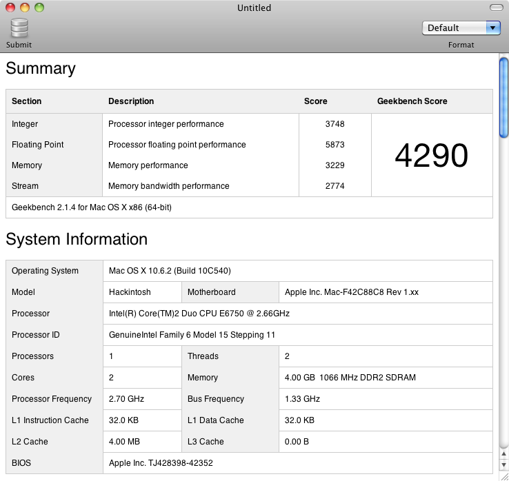

Разобрался с установкой - сейчас всё работает у меня - вот инструкция:
http://osx86sv.wordpress.com/2009/09/04/ho...asus-p5-series/
Там по ссылке из под леопарда ставится снежный, я из под неудачно установленного барсика установил по этой инструкции.
После обновления 10.6.2 сделал так:
1. удалил dsmos.kext, который был в папке extensions
2. запустил kextutilite
Вот результат Geekbench (64-bit):
Share this post
Link to post
Переставляй с образа.
А чо как Хакинтош определяется? Профиль не заводил что-ли?
Share this post
Link to post
В смысле - с загрузочной флешки/диска? Зачем?
Как-то на applelife ещё с 10.5 мне посоветовали не заморачиваться с профилем если всё работает нормально - так и поступаю.
Поясни эту тему, если это очень важно - буду благодарен.
Насчет показателя Geekbench - в 10.5 у меня показывало около 3800.
Спасибо!
Share this post
Link to post
Зачем? А ты попробуй пролечить права Дисковой Утилитой. Вообщем, чтобы получить полностью работоспособную систему, нужно ставить только из образа.
Мак модель нужна, чтобы запустить оригинальный AppleIntelCPUPowerManagement, иметь работающий спидстип и т.д., ну вообщем всё как на настоящем маке. Сейчас уже запускается даже AppleGraphicsPowerManager. Но если это всё не нужно, тогда просто ставится какой-нибудь дисаблер и всё.
