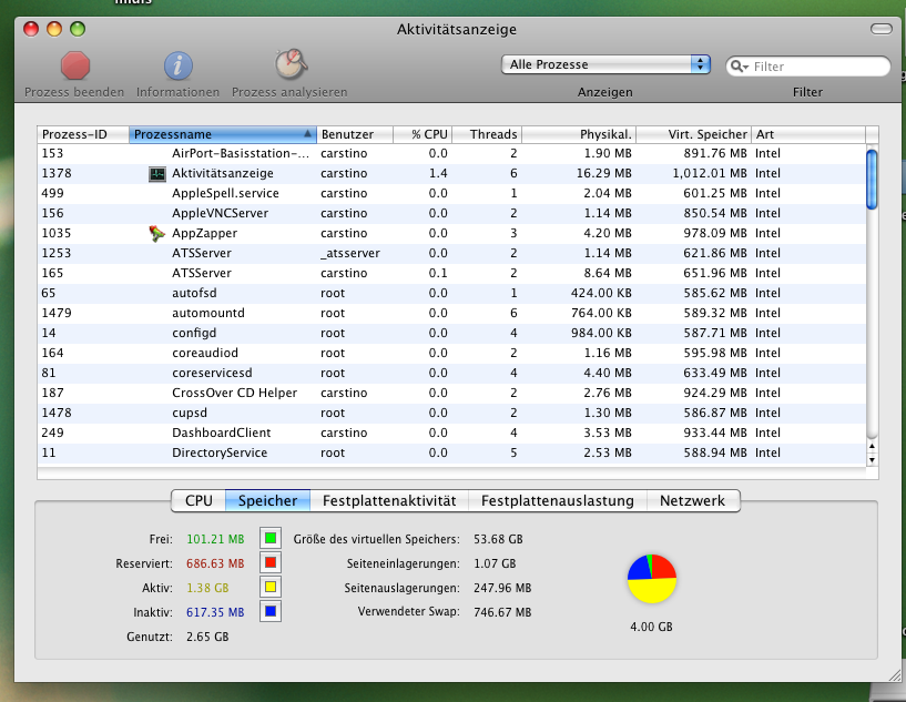

carstino Posted August 11, 2009 Share Posted August 11, 2009 Hi, sitze hier gerade an einem fetten Projekt in Logic und meine Festplatte rattert ziemlich. Hab mir dann mal die Speicherauslastung angeschaut (siehe Bild). Es werden zwar 4GB erkannt, aber wenn ich genutzten Speicher und freien Speicher zusammenrechne komme ich dann insgesamt nur auf ca. 2,7 GB Zur Sicherheit habe ich´s mal mit meinem Macbook pro verglichen (2GB) und da kommt´s genau hin. Liegst daran, weil´s ein Hackmac ist? Gruß! Carstino Link to comment https://www.insanelymac.com/forum/topic/179372-stimmt-die-speicherauslastung/ Share on other sites More sharing options...

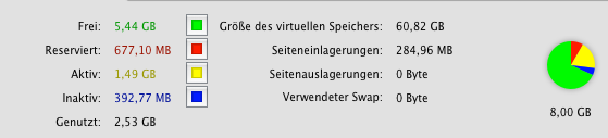

wingwing Posted August 11, 2009 Share Posted August 11, 2009 ... also bei mir stimmt es rechnerisch (Retail-Installation auf GA-EP35-DS4 mit 8 GB RAM): Link to comment https://www.insanelymac.com/forum/topic/179372-stimmt-die-speicherauslastung/#findComment-1223391 Share on other sites More sharing options...

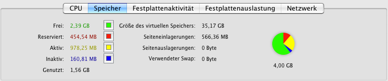

xBattleFreakx Posted August 12, 2009 Share Posted August 12, 2009 ich hab auch keine probleme damit (iDeneb 10.5.8 Asus Maximus II Formula mit 4GB RAM) Link to comment https://www.insanelymac.com/forum/topic/179372-stimmt-die-speicherauslastung/#findComment-1223420 Share on other sites More sharing options...
riws Posted August 12, 2009 Share Posted August 12, 2009 Da müsste es wirklich 4GB kommen. Wie sieht es bei dir mit AppleSMBIOS aus, vanilla? Link to comment https://www.insanelymac.com/forum/topic/179372-stimmt-die-speicherauslastung/#findComment-1223567 Share on other sites More sharing options...
carstino Posted August 13, 2009 Author Share Posted August 13, 2009 danke für eure Antworten. Gut zu wissen, dass die Speicherverwaltung auf einem Hackmac auch noch jenseits von 4GB funktioniert. Ich hab die AppleSMbios mal durch eine ältere Version ersetzt, ohne Erfolg. Ich frage mich auch, ob das Problem überhaupt daher kommt, da die momentane Version bisher die Einzige ist, die meine komplette Hardware auf Anhieb einwandfrei erkannt hat. Ich hatte in einem anderen Thread schon mal geschrieben, dass ich zunächst nach dem Update auf 10.5.8 das Problem hatte, dass meine Laufwerke nicht komplett erkannt wurden. Die Lösung fand ich dann beim googlen in einem Uphuck-Forum. So brachten das aktivieren von AHCI im Bios, sowie das Austauschen der IOATA.kext schließlich die Lösung. Da mein Brett ja schon ein bisschen älter ist, denke ich mal, dass auch hier der Punktus Knacktus wieder im Zusammenspiel zwischen Efi und meinem Bios zu suchen ist. Ich blicke noch nicht komplett durch alle Einstellungen in meinem Bios durch bzw. was für Auswirkungen sie auf das System haben. Hat vielleicht jemand anders noch dasselbe Brett? Ansonsten muss ich wohl oder übel das englische Handbuch durchforsten. Gruß! Carstino Link to comment https://www.insanelymac.com/forum/topic/179372-stimmt-die-speicherauslastung/#findComment-1225488 Share on other sites More sharing options...
carstino Posted August 19, 2009 Author Share Posted August 19, 2009 soooo, Problem erkannt, Gefahr gebannt *lol* Ein genauer Blick ins Handbuch ( S. 74) brachte die Lösung. Memory remapping muss aktiviert werden, bei mehr als 2GB. Gruß! carstino Link to comment https://www.insanelymac.com/forum/topic/179372-stimmt-die-speicherauslastung/#findComment-1230058 Share on other sites More sharing options...
