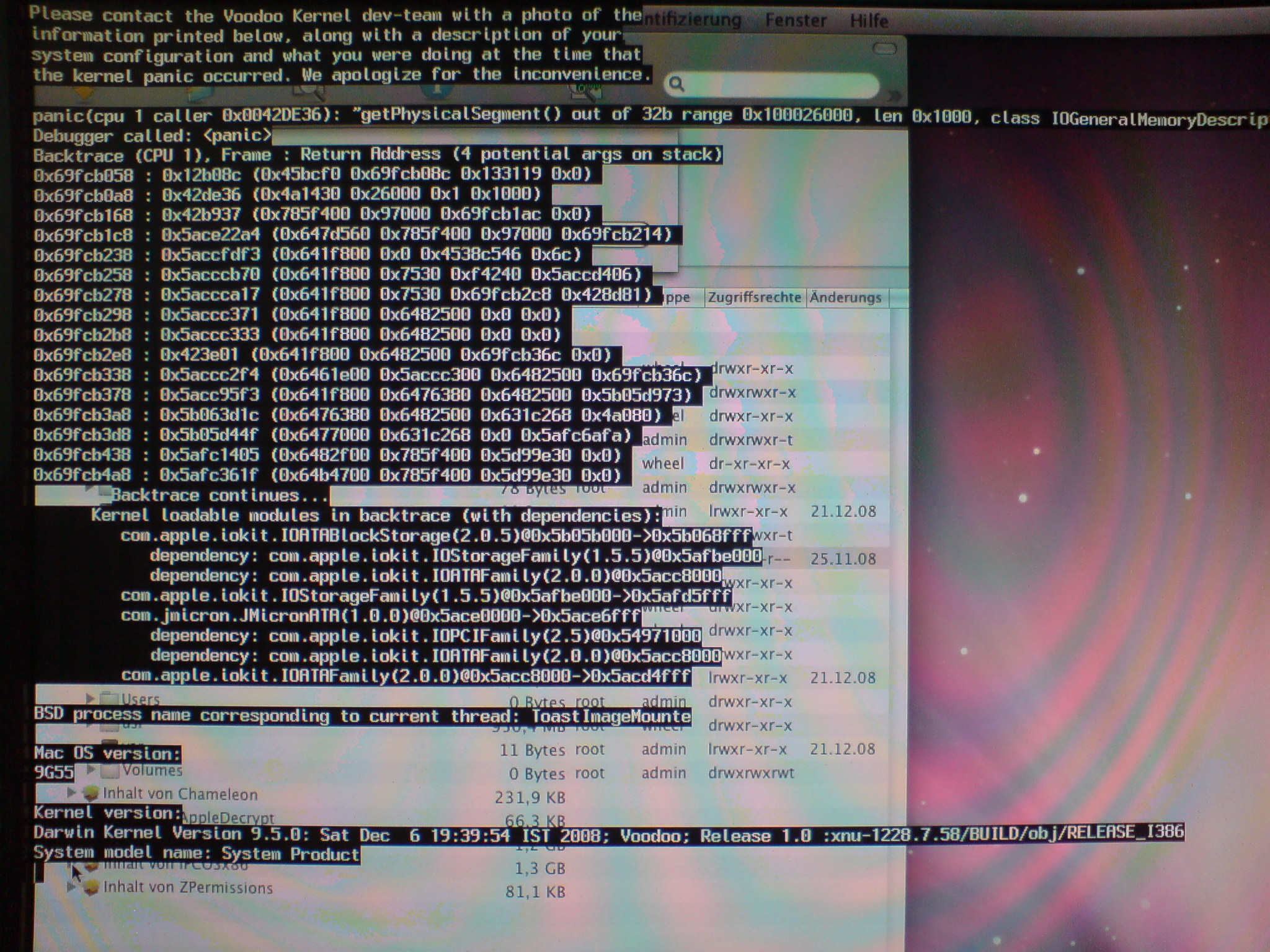

p_bateman Posted July 26, 2009 Share Posted July 26, 2009 Mit 2 Gigabyte Arbeitsspeicher läuft er tadellos. Hab eine IDE-Platte und DVD-Brenner am IDE-Port. Macht der ICH10 Probleme bei IDE und 4Gigabyte Ram? Hab den ICH10 Kext der IPC-DVD installiert. Vielleicht jemand eine Idee? Link to comment https://www.insanelymac.com/forum/topic/176651-kernel-panic-ich10-und-ipc-1056-4gig-ram/ Share on other sites More sharing options...
xBattleFreakx Posted July 26, 2009 Share Posted July 26, 2009 Mit 2 Gigabyte Arbeitsspeicher läuft er tadellos. Hab eine IDE-Platte und DVD-Brenner am IDE-Port. Macht der ICH10 Probleme bei IDE und 4Gigabyte Ram? Hab den ICH10 Kext der IPC-DVD installiert. Vielleicht jemand eine Idee? ich kann anhand des bildes nur nen cpu crash erkennen, jedoch nix mit dem chipsatz Link to comment https://www.insanelymac.com/forum/topic/176651-kernel-panic-ich10-und-ipc-1056-4gig-ram/#findComment-1209740 Share on other sites More sharing options...
p_bateman Posted July 27, 2009 Author Share Posted July 27, 2009 Hab gelesen das es unter SATA mit 4 Gig keine Probleme geben soll mit IDE hingegen schon. Hab jetzt nen Vanilla 9.60 und nur 2 Gig RAM am laufen, ohne Probleme. Sobald ich mit 4Gigabyte Ram Spiele gestartet habe, die den vollen Speicher nutzen hat er sich gehängt. Würd gern volle 4 Gig nutzen. Link to comment https://www.insanelymac.com/forum/topic/176651-kernel-panic-ich10-und-ipc-1056-4gig-ram/#findComment-1210355 Share on other sites More sharing options...
RaZZe Posted July 27, 2009 Share Posted July 27, 2009 ja es ist der jmicron. dafür gibt es aber einen +4gb fix! Link to comment https://www.insanelymac.com/forum/topic/176651-kernel-panic-ich10-und-ipc-1056-4gig-ram/#findComment-1210692 Share on other sites More sharing options...
p_bateman Posted July 27, 2009 Author Share Posted July 27, 2009 Du weisst nicht zufällig wo? Link to comment https://www.insanelymac.com/forum/topic/176651-kernel-panic-ich10-und-ipc-1056-4gig-ram/#findComment-1210710 Share on other sites More sharing options...
RaZZe Posted July 28, 2009 Share Posted July 28, 2009 klick mich du sau! gl & hf ^.^ wenn was ist immer schön fragen hier (am besten vorher die sufu benutzen ) Link to comment https://www.insanelymac.com/forum/topic/176651-kernel-panic-ich10-und-ipc-1056-4gig-ram/#findComment-1210966 Share on other sites More sharing options...
