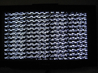

blud Posted July 18, 2009 Share Posted July 18, 2009 Hallo, mein Leopard bootet nur im Safe Mode nicht aber im Normalen Modus. Asus T Series T3-P5P43, Intel Core 2 Duo E7400, RADEON HD 4350, Mainboard P5Q18L Ich habe per Retail Installiert. Chameleon v2 ist mein Boot Manager. Version ist 10.5.7. Folgende Kext liegen im Extra/Extentions Ordner: AHCIPortInjector ALC1200fix AppleHDA ATAPortInjector AttansicL1eEthernet Disabler dsmos HDAEnabler IOAHCIBlockStorageInjector Er führt eine AppleDecript aus bleibt aber beim ca. 30ten stehen. Und das angehängte Bild ist zu sehen. Kennt jemand den Fehler? Link to comment https://www.insanelymac.com/forum/topic/175426-bootet-nur-im-safe-mode/ Share on other sites More sharing options...
riws Posted July 20, 2009 Share Posted July 20, 2009 Es lädt den ATI FB und dies gelingt nicht so richtig. Lösch oder besser noch beweg alles mit ATI* aus /System/Library/Extensions/ Link to comment https://www.insanelymac.com/forum/topic/175426-bootet-nur-im-safe-mode/#findComment-1204325 Share on other sites More sharing options...
blud Posted July 31, 2009 Author Share Posted July 31, 2009 HI, danke das wars. Bin aber jetzt zu einer 9400 gewechselt. Nun bekomme ich die Native Auflösung von meinem Fernsehr hin. Link to comment https://www.insanelymac.com/forum/topic/175426-bootet-nur-im-safe-mode/#findComment-1214059 Share on other sites More sharing options...
