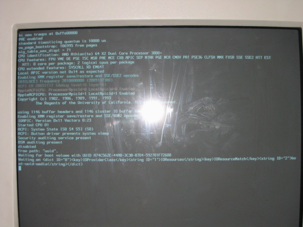

koulyndriss Posted May 16, 2006 Author Share Posted May 16, 2006 voila une photo mais pourquoi c'est ok sous vmware avec le meme DVD Link to comment https://www.insanelymac.com/forum/topic/17427-r%C3%A9solu-avec-jas-1047/#findComment-113498 Share on other sites More sharing options...

sn8k Posted May 16, 2006 Share Posted May 16, 2006 heuu, j'y penses ... ton "coince au reboot", ce serais pas juste un message qui dirais b0 error ? si c'est le cas, il faut patcher le dvd de Jas (oui, je sais, ca fait ridicule de patcher un dvd d'osx patché d'origine, mais c'est helas le cas, ce bon vieux jas avait oublié un bug tout bete ...) Link to comment https://www.insanelymac.com/forum/topic/17427-r%C3%A9solu-avec-jas-1047/#findComment-113644 Share on other sites More sharing options...
koulyndriss Posted May 16, 2006 Author Share Posted May 16, 2006 REvoila une photo du message en question pas de b0 error la photo n'est pas bonne peut etre ??? faut me le dire si je suis pas un bon photographe Link to comment https://www.insanelymac.com/forum/topic/17427-r%C3%A9solu-avec-jas-1047/#findComment-113674 Share on other sites More sharing options...

sn8k Posted May 16, 2006 Share Posted May 16, 2006 okay, j'avais pas compris la photo comme ca ... je pensais que c'etait un passage de ton demarrage via VMWARE ... lol faut que je dormes de temps en temps ... a premiere vue, j'aurais pas dit que c'est le dual core, mais plutot un probleme de controleur IDE ... ou d'ACPI ! Si tu regardes bien, il t'indique que l'acpi n'est pas une version 1.4 comme attendu (dans le bios, tu devrais trouver une option APIC MODE, et elle doit etre sur 1.1) et de plus, il t'indique qu'il attends son systeme de boot ... je serais toi, je testerais un truc tout bete : demarrer en appuyant sur F8 (comme pour le coup du -v), et tu indiques en commande : Platform=X86PC -v Et pour le fait que ca marche sur VMWARE, c'est surtout que l'emulation dessus est totale ... ca emule un controleur IDE generique, un CPU generique, etc .... donc c'est pas vraiment objectif comme test! Link to comment https://www.insanelymac.com/forum/topic/17427-r%C3%A9solu-avec-jas-1047/#findComment-113915 Share on other sites More sharing options...
koulyndriss Posted May 16, 2006 Author Share Posted May 16, 2006 c'est quoi mon truc acpi version 1.4 dont tu parle ??? et sinon avec la commande Platform=X86PC -v rien de nouveau tjrs la meme erreur Link to comment https://www.insanelymac.com/forum/topic/17427-r%C3%A9solu-avec-jas-1047/#findComment-113938 Share on other sites More sharing options...
sn8k Posted May 16, 2006 Share Posted May 16, 2006 Local APIC Version not 0x14 as Expected Par contre, essayes à tout hasard la solution du Still waiting for boot devices, ca pourrait peut etre marcher .3.. il faut effacer le fichier ApplePS2Controller.kext qui est dans library/extensions bon, bien sur tu le sauvegardes avant de l'effacer, ca pourrait toujours servir !lool Link to comment https://www.insanelymac.com/forum/topic/17427-r%C3%A9solu-avec-jas-1047/#findComment-113944 Share on other sites More sharing options...
