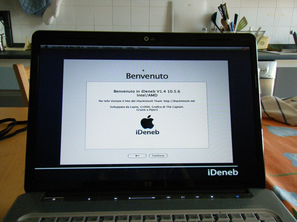

socketdea Posted June 18, 2009 Author Share Posted June 18, 2009 constatato che effettivamente non c'è alcun aggiornamento al firmware, considerato che il nostro firmware è lo stesso, considerato che i nostri due pc differiscono solo per il processore, mi chiedo:quale potrebbe essere il problema? sono pienamente convinto che si possa arrivare ad una soluzione, non c'è un motivo per il quale lo stesso identico lettore a te funzioni ed a noi vada in vacca! Prima di acquistare il lettore nuovo voglio vederci bene in fondo a questa situazione, mi dispiacerebbe spendere 48€ (il prezzo più basso trovato in rete, ss comprese, per l'optiarc AD-7590S) e poi scoprire che "ma che dici, bastava fare questa fesseria e ti funzionava tutto!". Qualcuno ha idee in merito? forse ho avuto una idea: socketdea, per caso hai settato la regione sul tuo dvd? No, nessun settaggio. E ti dirò, nessun aggiornamento del bios. Quindi a questo punto posso solo pensare che hai aggiornato il bios. Aspetta che ti posto la schermata del Laptop con Leopard! Link to comment https://www.insanelymac.com/forum/topic/170773-compatibilit%C3%A0-hardware-hp-dv5-1144el/page/2/#findComment-1180741 Share on other sites More sharing options...
