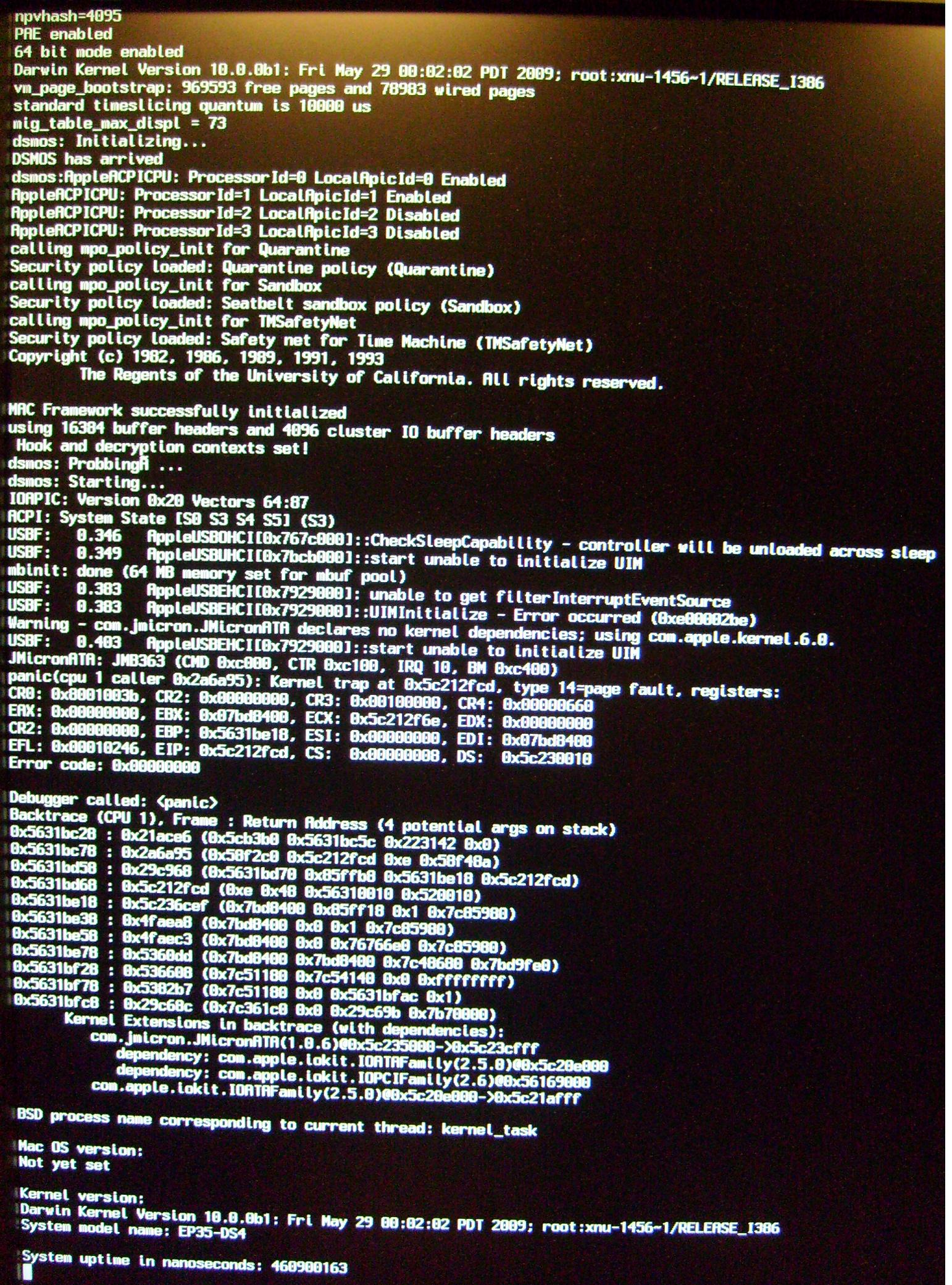

Nexos™ Posted June 20, 2009 Author Share Posted June 20, 2009 So hab die AppleIntelCPUPowerManagement nach /OSxKextBackup geschoben hier sind 2 bilder einmal mit -x64 und einmal ohne mit x64: Ohne -x64: Link to comment https://www.insanelymac.com/forum/topic/170568-106-snow-leopard-kexttreiber/page/2/#findComment-1182377 Share on other sites More sharing options...
riws Posted June 20, 2009 Share Posted June 20, 2009 Keins von beiden findet die SnowL Festplatte. Wie bekommst du Leopard hin, welche ATA/SATA Treiber nimmste da? Link to comment https://www.insanelymac.com/forum/topic/170568-106-snow-leopard-kexttreiber/page/2/#findComment-1182408 Share on other sites More sharing options...

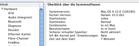

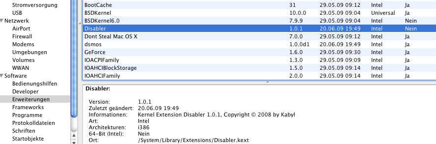

constil Posted June 20, 2009 Share Posted June 20, 2009 Installier mal den LegacyJMicronATA.kext. Hallo riws, kannst du uns bitte sagen, ob dieser Snow-Leo im 64-Bit-Mode läuft, oder net. ich habe mal "normal gebootet" und mir ein paar System-Sachen angeschaut. Und dann mit der Option -x64 gebootet.... ich sehe da kein Unterschied. Der Disabler ist wohl ein 32-bit kext Hallo riws,kannst du uns bitte sagen, ob dieser Snow-Leo im 64-Bit-Mode läuft, oder net. ich habe mal "normal gebootet" und mir ein paar System-Sachen angeschaut. Und dann mit der Option -x64 gebootet.... ich sehe da kein Unterschied. Der Disabler ist wohl ein 32-bit kext nächstes Bild Link to comment https://www.insanelymac.com/forum/topic/170568-106-snow-leopard-kexttreiber/page/2/#findComment-1182441 Share on other sites More sharing options...
riws Posted June 20, 2009 Share Posted June 20, 2009 Kannste ja den Disabler weg nehmen, nimm dann auch die Kexte weg, die in Disabler Info.plist stehen, ist ja das selbe dann Link to comment https://www.insanelymac.com/forum/topic/170568-106-snow-leopard-kexttreiber/page/2/#findComment-1182448 Share on other sites More sharing options...
Nexos™ Posted June 20, 2009 Author Share Posted June 20, 2009 Hab den LegacyjMicron kext installiert mit -x64: ohne -x64: ps: hab nen anderen disabler als der der hochgeladen wurde kann ich den verwenden oder ich werde morgen einfach mal alle kexte löschen die drin stehen kann ja sein das der disabler nicht richtig funktioniert wenn ich die anderen legacyacpi kexte hinzufüge klappts auch nicht Link to comment https://www.insanelymac.com/forum/topic/170568-106-snow-leopard-kexttreiber/page/2/#findComment-1182465 Share on other sites More sharing options...
riws Posted June 20, 2009 Share Posted June 20, 2009 Mit dem JMicronATA von Leopard probiert? Dann nur in 32bit Modi Link to comment https://www.insanelymac.com/forum/topic/170568-106-snow-leopard-kexttreiber/page/2/#findComment-1182474 Share on other sites More sharing options...
Nexos™ Posted June 20, 2009 Author Share Posted June 20, 2009 ja hab ich hat aber nicht funktioniert hab sogar mal einfach alle von leopard installiert das hat auch nicht geklappt ich denke einfach das der disabler nicht funktioniert wie er eigentlich sollte mal sehen werde es morgen mehr sagen können Link to comment https://www.insanelymac.com/forum/topic/170568-106-snow-leopard-kexttreiber/page/2/#findComment-1182549 Share on other sites More sharing options...
riws Posted June 21, 2009 Share Posted June 21, 2009 Dieser Disabler lässt solche Kexte nicht laden, wie: AppleEFINVRAM AppleEFIRuntime AppleIntelCPUPowerManagement ACPI_SMC_PlatformPlugin (es sollte keinen Platform Plugin überhaupt laden) Link to comment https://www.insanelymac.com/forum/topic/170568-106-snow-leopard-kexttreiber/page/2/#findComment-1182655 Share on other sites More sharing options...
Nexos™ Posted June 21, 2009 Author Share Posted June 21, 2009 AppleEFINVRAM ACPI_SMC_PlatformPlugin existieren bei mir garnicht Link to comment https://www.insanelymac.com/forum/topic/170568-106-snow-leopard-kexttreiber/page/2/#findComment-1182718 Share on other sites More sharing options...
riws Posted June 21, 2009 Share Posted June 21, 2009 AppleEFINVRAMACPI_SMC_PlatformPlugin existieren bei mir garnicht AppleEFINVRAM ist in AppleEFIRuntime Plugin Ordner ACPI_SMC_PlatformPlugin ist in IOPlatformPluginFamily Plugin Ordner Link to comment https://www.insanelymac.com/forum/topic/170568-106-snow-leopard-kexttreiber/page/2/#findComment-1182782 Share on other sites More sharing options...
Nexos™ Posted June 21, 2009 Author Share Posted June 21, 2009 So hier wieder ein Foto mit installierter JMicronATA kext: und hier sind alle kext die in die boot132 disk eingebaut sind: jetzt scheit es so als hätte er das boot volumen gefunden es kommt jedenfalls wein waiting for boot volume with uuid ... Link to comment https://www.insanelymac.com/forum/topic/170568-106-snow-leopard-kexttreiber/page/2/#findComment-1182959 Share on other sites More sharing options...
riws Posted June 21, 2009 Share Posted June 21, 2009 Mhh, es nimmt den Leo kext nict an, probier mal den Snow Leo JMicronATA, aber verändere die ID´s welche du brauchst, Legacy kexte sollte dies machen ... Dein PC scheint zu exotisch noch für Snow Leo zu sein. Link to comment https://www.insanelymac.com/forum/topic/170568-106-snow-leopard-kexttreiber/page/2/#findComment-1182973 Share on other sites More sharing options...
