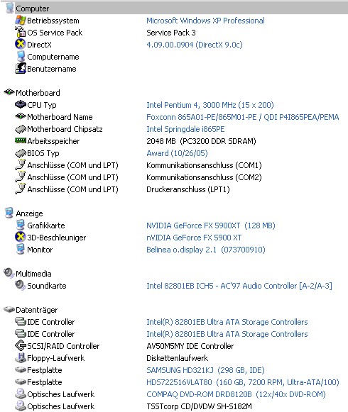

boy2009 Posted June 1, 2009 Share Posted June 1, 2009 Hallo, ich bin neu hier und sehr verzweifelt. Ich hab jetzt schon ca. 10 - 15 mal versucht ideneb zu installieren. Die Installation verlief auch einwandfrei bis zum Reboot. Anschließend hängt der PC in einer Schleife, oder er reagiert auch nicht mehr. Ich hab auch schon die verschiedensten Anpassungen ausgewählt. (Kernel, Fixes, Video bzw. Audioanpassungen). Ich komm leider auf keinen grünen Zweig. Vielleicht kann mir ja jemannd ein bischen auf die Sprünge helfen, welche Anpassungen ich vornnehmen muss, um OS-X zu installieren. Besten Dank im voraus! boy2009 Mein System seht Ihr im Anhang: Link to comment https://www.insanelymac.com/forum/topic/168851-ideneb-14-anpassungen-in-der-installation/ Share on other sites More sharing options...

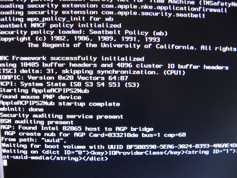

riws Posted June 2, 2009 Share Posted June 2, 2009 Boote in Verbose Mode und schildere einfach was da steht, so schwer kann es ja wirklich nicht sein. Link to comment https://www.insanelymac.com/forum/topic/168851-ideneb-14-anpassungen-in-der-installation/#findComment-1167853 Share on other sites More sharing options...

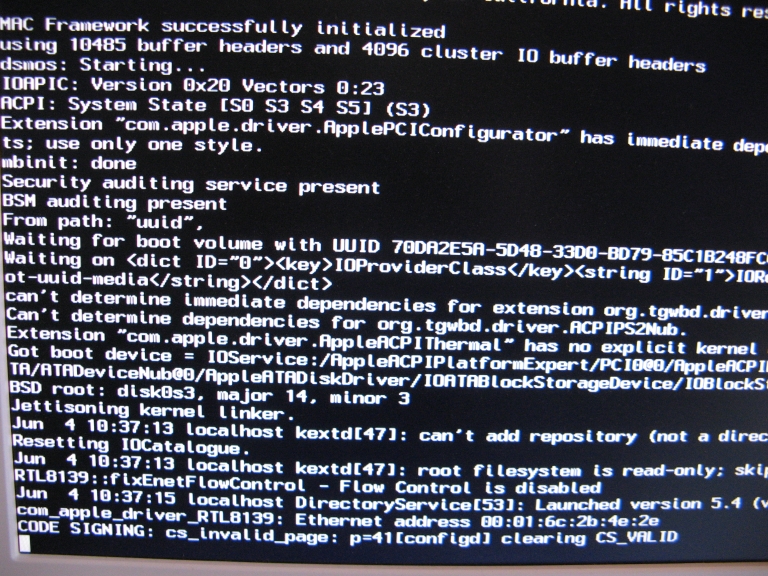

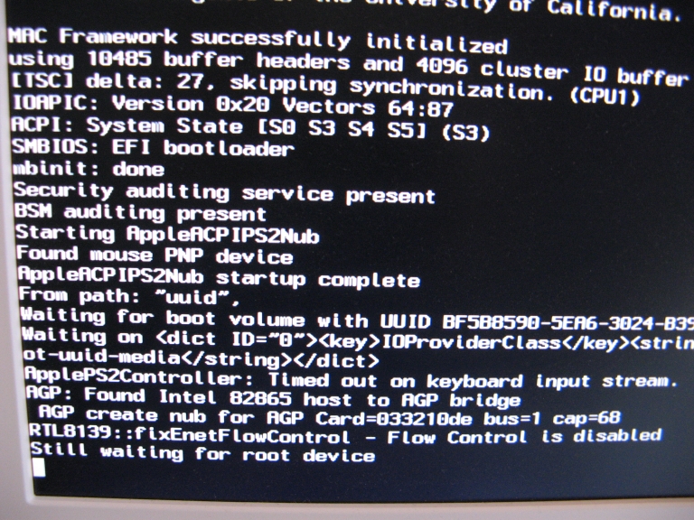

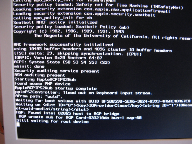

boy2009 Posted June 4, 2009 Author Share Posted June 4, 2009 Hallo riws, es hat ein bischen länger gedauert. Es werden unterschiedliche Fehlermeldungen angezeigt. So wie es aussieht, handelt es sich um die Netzwerkkarte. Ich hab bei "Anpassen" den Kernel "voodoo" und den Patch für die Netzwerkkarte Realtek R1000 ausgewählt. Für die Nvidia FX5900XT hab ich noch AGPGart ausgewählt. Gruß boy2009 Link to comment https://www.insanelymac.com/forum/topic/168851-ideneb-14-anpassungen-in-der-installation/#findComment-1169744 Share on other sites More sharing options...
crayz-biscuit Posted June 11, 2009 Share Posted June 11, 2009 Ehm die fehlen Treiber für die Festplatte/den Controller besser gesagt. Versuchs mal mit AHCI und NATIVE IDE MODE im Modus. Link to comment https://www.insanelymac.com/forum/topic/168851-ideneb-14-anpassungen-in-der-installation/#findComment-1175498 Share on other sites More sharing options...
riws Posted June 12, 2009 Share Posted June 12, 2009 Ich hab bei "Anpassen" den Kernel "voodoo" und den Patch für die Netzwerkkarte Realtek R1000 ausgewählt. Für die Nvidia FX5900XT hab ich noch AGPGart ausgewählt. Lass den AGPGart sein, es funktioniert unter Leopard nicht. Link to comment https://www.insanelymac.com/forum/topic/168851-ideneb-14-anpassungen-in-der-installation/#findComment-1175833 Share on other sites More sharing options...
