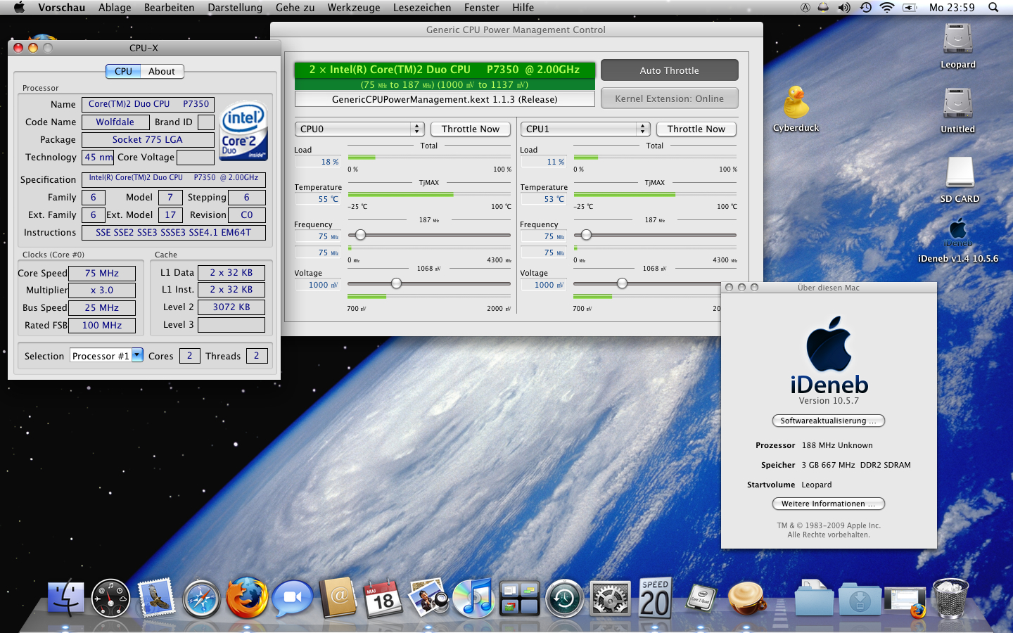

Vendetto Posted May 18, 2009 Author Share Posted May 18, 2009 ok das problem mit den 2 cores hab ich gelöst indem ich im bios exute disable bit auf enabled gestellt hab. jetz hab ich aber ein neues problem und zwar zeigt mir cpu-x total falsche werte an, was kann man da machen ? Link to comment https://www.insanelymac.com/forum/topic/166657-samsung-notebook-r710-se11-aura-p7350-problem-mit-2-cores/#findComment-1159383 Share on other sites More sharing options...
