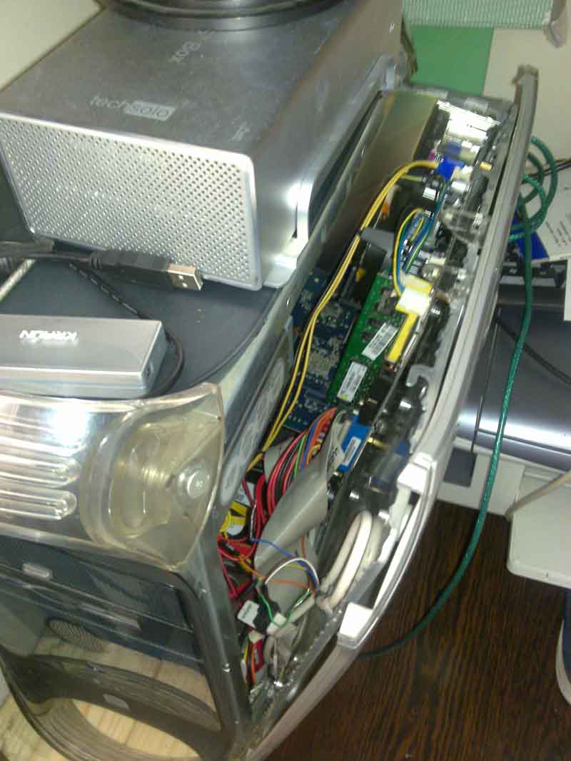

mediamind Posted May 13, 2009 Share Posted May 13, 2009 Questa e' una guida per avere un clone al 100% Funzionante comprensivo di USB, audio in e out, video con QE/CI abilitato, sleep, restart e shutdown. Questi sono le parti utilizzate: Box: Apple G4 Sawtooth Processor: Intel Q8200 (4 cores @ 2.3 ghz ) Motherboard: ASUS P5KPL-AM Hard Drive: 2 x 1 Tb GB Western Digital (Sata) Hard Drive USB: 2 x 1 Tb GB Western Digital (Sata) DVD Drive: LG Internal Super Multi DVD Rewriter 22x (SATA) RAM: 4 GB Kingston Value Ram 800mhz DDR2 Graphics Card: nVidia 8500gt 512mb PCI-E e DVI-HDmi Adapter Monitor: LG7000 32" 1920x1080 FullHd Geekbench: 5097 Installazione tramite Boot-123 BIOS Settings Questi i setting del bios ATA/IDE Config: Enhanced Enhanced Mode Support On: S-ATA Plug and Play O/S: Yes Suspend Mode: S3 Only ACPI 2.0 Support: Enabled Restore on AC Power Loss: Power Off Installazione con Boot-123 Installate la versione retail dopo aver formattato e partizionato in GUID il vostro disco, vi consiglio di creare per il sistema una partizione da 32 Gbyte, dove una volta installata terremo come Backup la nostra retail. In seguito potremo duplicarla quante volte vogliamo per creare delle nuove installazioni. Esempio su 1 TB: 1 part 32 Gb label "sistema originale" 2 part 320 Gb label "sistema" 3 part ..... Gb label "dati" Una volta completata l'installazione riavviate il pc con il disco Boot-123 inserito Selezionate con 80 il primo Hd Completate l'installazione del sistema inserendo i dati Installate i driver della scheda di rete "RTGMac_v2.0.0.zip" Installate gli "nvinject 512" Installate la Voodoohda.kext Completate con Chameleon 2 ricordandovi di creare la EXTRA con le extensions Ora andate su Utilità Disco e Ripristinate "sistema originale" sulla partizione "sistema" (se non fosse possibile partite con il disco di installazione e utilizzate le utility da lì) Completata la clonazione rinominate la partizione da 320Gb che nella copia e' stata modificata, riportandola a "sistema" Rimuovete il cd di Boot-123 e riavviate. Al Boot di Chameleon potrete scegliere tra "sistema originale" e "sistema" Usate Assistente migrazione per importare il vostro vecchio account se lo avete. Buona Fortuna Link to comment https://www.insanelymac.com/forum/topic/166171-guida-retail-asus-p5kpl-am-100/ Share on other sites More sharing options...
