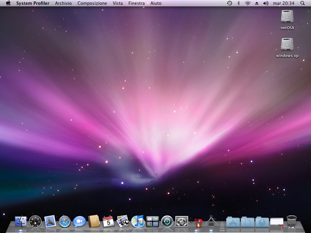

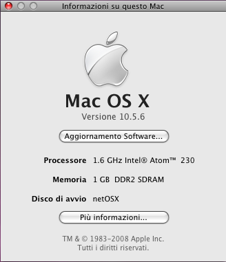

bigio Posted May 5, 2009 Share Posted May 5, 2009 ciao a tutti, cercando qua e la per un mini pc da usare come mediacenter mi sono imbattuto nel MSI nettop 120, rimasto contento del funzionamento di osx sul mio wind u100 ho deciso di acquistarlo visto anche la buona compatibilità dei componenti con le varie versioni mod di leo. lo consiglio a tutti coloro che vogliono spendere poco (259€) e avere un buon mediacenter da usare anche come muletto per il P2P considerando i bassi consumi e la buona silenziosità. Come primo tentativo ho usato la iso dedicata all'u100 ma avevo il problema della risoluzione dello schermo a 800x600 che poi ho risolto installando un kext per GMA950 ma non ero pienamente soddisfatto e sopratutto convinto di aver fatto tutto bene cosi alla fine ho optato per la IPC 86 10.5.6 ultimate e il risultato è più che buono!!! Se qualcuno ha qualche domanda in merito al nettop e al suo funzionamento risponderò riportando la mai esperienza. MOD ON ho visto che nel forum non se ne parla ancora di questo modello e mi piacerebbe poter postare una guida passo passo nella sezione dedicata per essere d'aiuto a chi lo acquisterà, ovviamente se mi è concesso. MOD OF Link to comment https://www.insanelymac.com/forum/topic/165033-msi-nettop-120/ Share on other sites More sharing options...

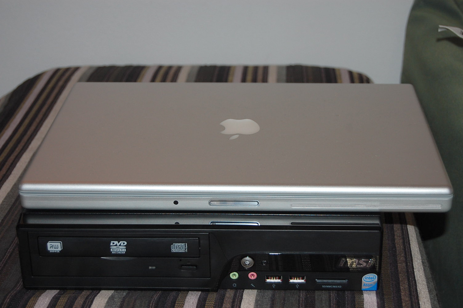

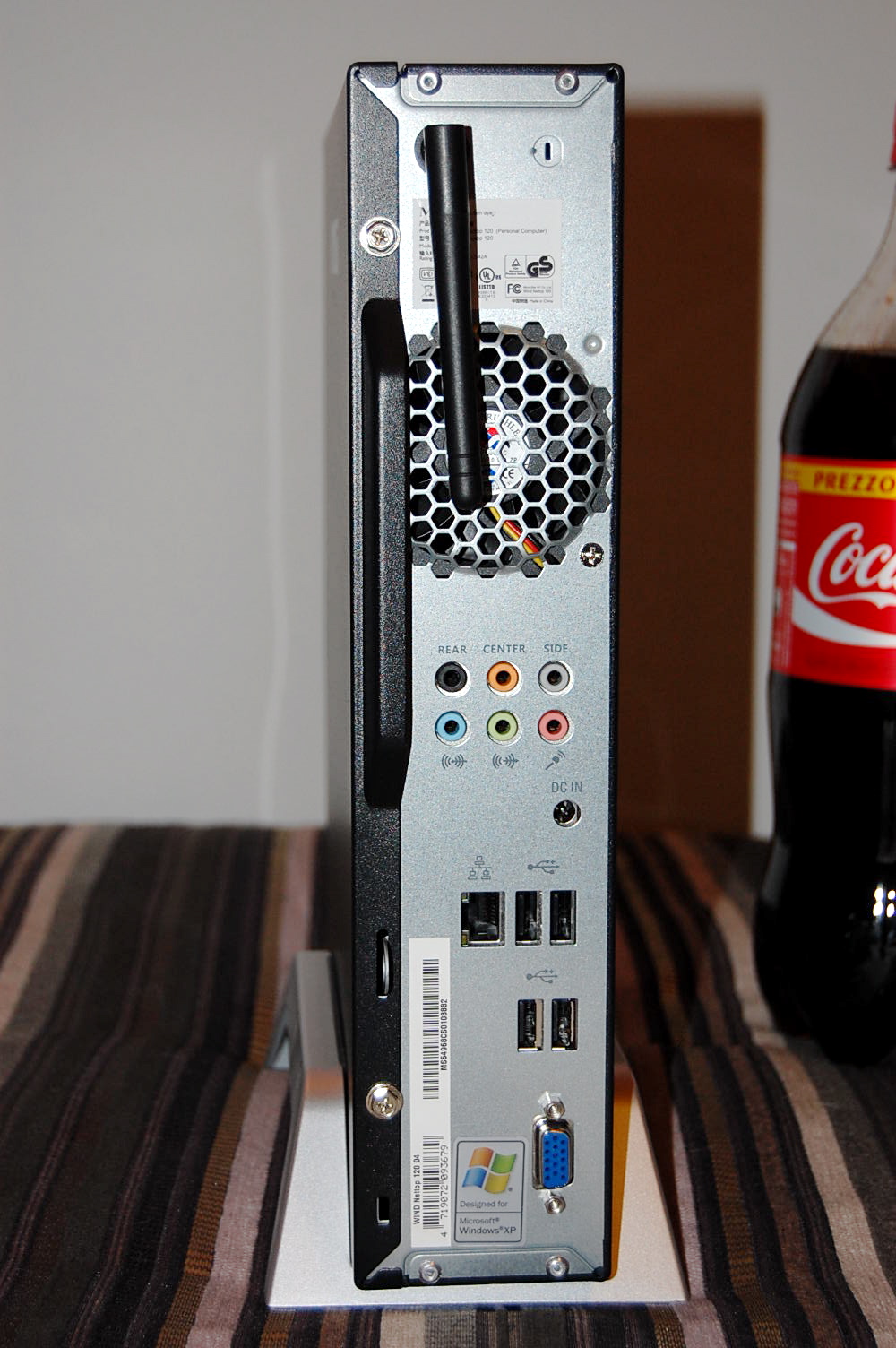

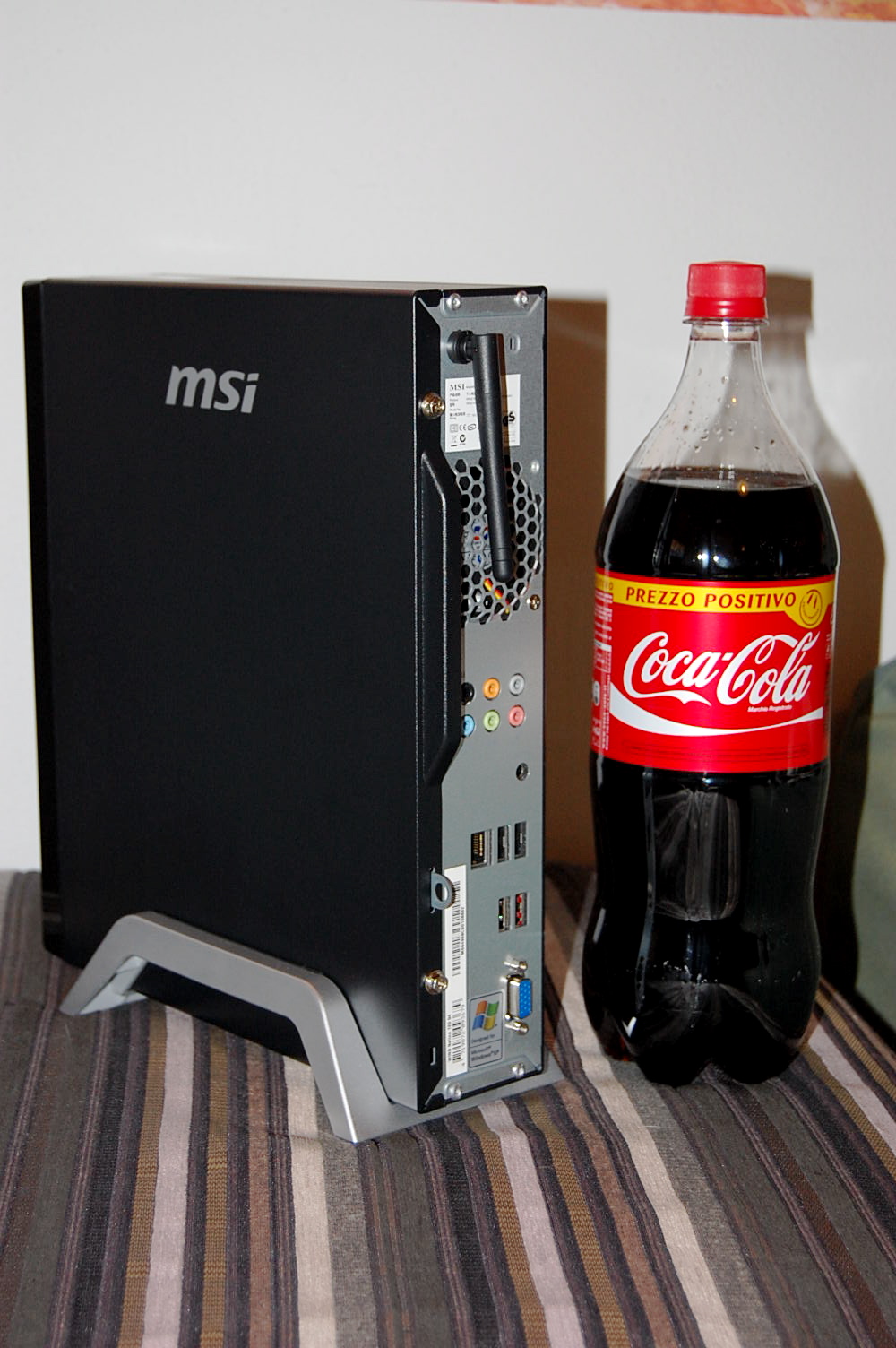

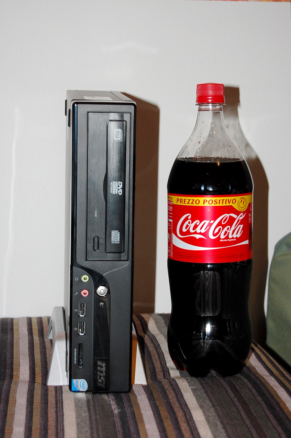

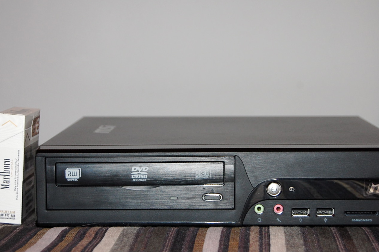

Alex//3oo1 Posted May 5, 2009 Share Posted May 5, 2009 ciao bigio ho visto le foto in rete...complimenti...proprio un bel giocattolino! anch'io cercavo qualcosa di piccolo ma, purtroppo l Atom non mi ispira molto (avevo una scheda Intel D945GCLF) comunque ancora complimenti per l acquisto...magari poi fai qualche foto di come si presenta per la guida non saprei...contatta prima un moderatore o comunque se la fai cerca di essere il più ordinato possibile.... ci sono certe guide............ a presto Link to comment https://www.insanelymac.com/forum/topic/165033-msi-nettop-120/#findComment-1148813 Share on other sites More sharing options...
bigio Posted May 5, 2009 Author Share Posted May 5, 2009 stasera gli faccio qualche foto e la posto. anche se è "solo" un atom fa egregiamente il suo dovere, ovviamente nei limiti del suo possibile!!!!! Link to comment https://www.insanelymac.com/forum/topic/165033-msi-nettop-120/#findComment-1148896 Share on other sites More sharing options...

bigio Posted May 5, 2009 Author Share Posted May 5, 2009 ciao,niente dvi ma solo vga e ho solo un 32 pollici su qui provare ma da pannello delle preferenze la massima risoluzione selezionabile è 1024x768 e non so se si può aumentare , ho anche provato a installre VooDooHDA.kext per abilitare uscita auricolari/mic ma non ha avuto esito positivo . Purtroppo da bios non si può fare nessun overclock anzi a dire il vero per entrare nel bios ho dovuto googlare perchè all'avvio si vedeva solo il logo della msi e F3 lampeggiante e poi partiva xp, e devo dire anche velocemente :censored2: , e anche premendo i classici F1 F2 ecc non sono riuscito a entrarci, solo F3 per il ripristino e F11 per il boot funzionavano. Volete sapere come ho fatto.....non ve lo dico!!!!!!! No dai scherzo ho semplicemente resettato il bios e dal successivo riavvio è partita la classica schermata di bios con elencate i tasti di scelta. Ero tanto contento che non ci fossero sigilli così da poter fare upgrade senza invalidare la garanzia ma adesso che ho sbloccato il bios credo che ormai la garanzia si andata a farsi friggere!! Link to comment https://www.insanelymac.com/forum/topic/165033-msi-nettop-120/#findComment-1149312 Share on other sites More sharing options...
