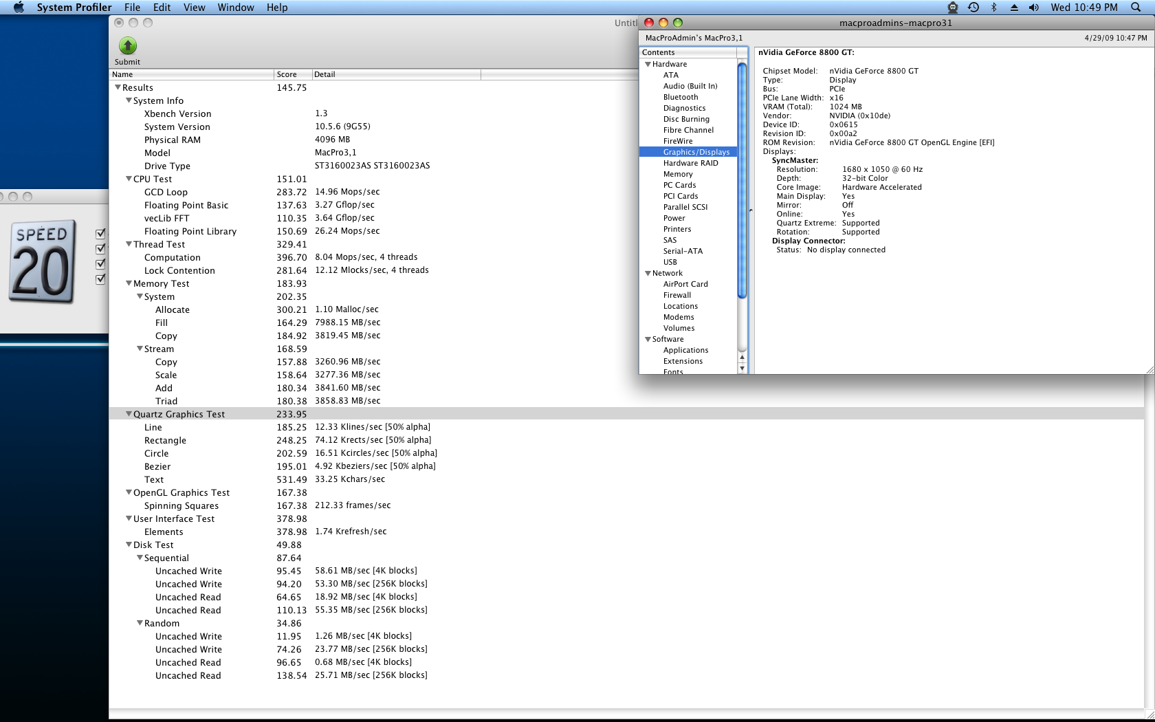

MaPPaZZo Posted April 29, 2009 Author Share Posted April 29, 2009 mi sa che ce l'ho fatta!!!!!!!!!! =) =) =) =) =) allora ho caricato la stringa della 8800GT da 1GB da osx86tools, applicate le mod al com.apple.boot.plist, NON ho riavviato, ho settato i permessi per le estensioni, cancellato la cache delle estensioni, infine messi i driver 9f9installer.pkg. INCROCIATE LE DITA E RIAVVIO........ YOOOOOOOOOOOOOOOOOO!!!!!!!!!!!!!!!!!!!!!!!!!!!!!!!!!!! allego lo screen con annesso xbench. Ditemi se vi pare tutto ok. Unica nota mi riporta la 8800 invece della GTS 250...ma se non ci sono problemi....!!!! ;-) Grazie a tutti per il supportoo!!! ;-) modifico anche il titolo mettendo risolto, magari serve a qualcuno! Link to comment https://www.insanelymac.com/forum/topic/164209-risolto-geforce-gts-250-1gb-ideneb-14/#findComment-1144923 Share on other sites More sharing options...
