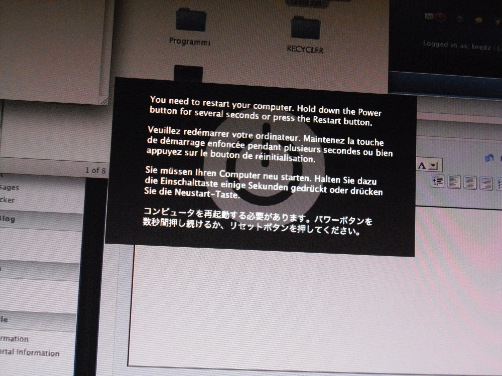

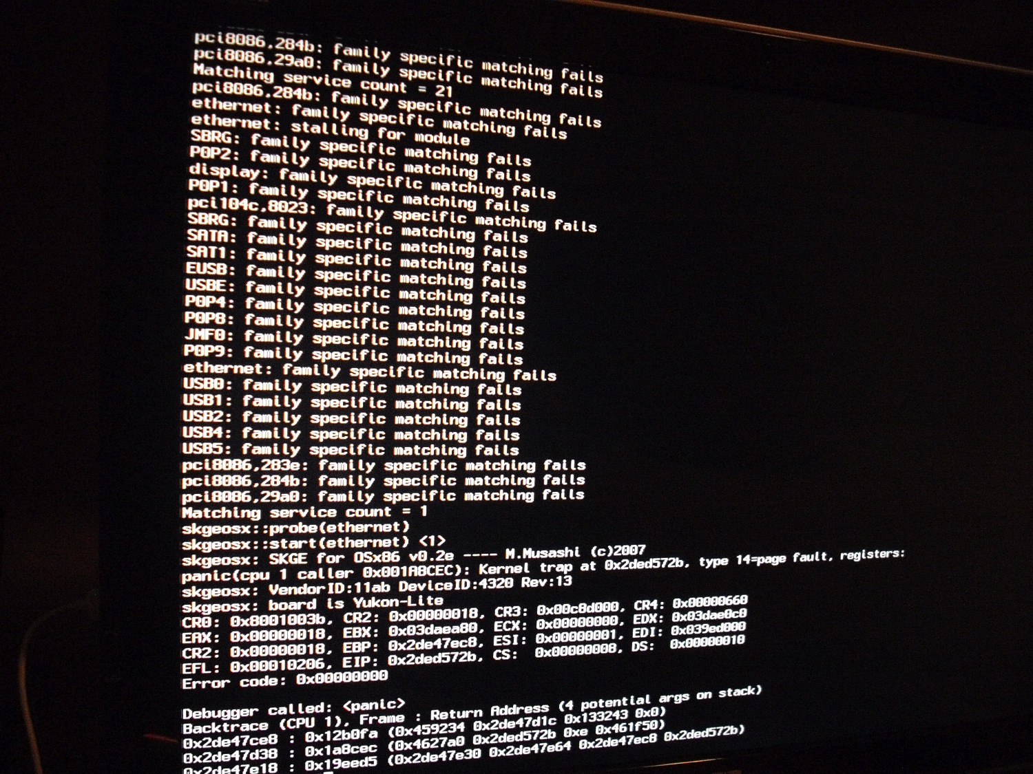

ecco gli errori che mi vengono:
Sembra un problema circa l'errata selezione in ideneb del controller ausiliario della tua scheda madre! Comq, prima di dire inesattezze, dobbiamo sapere cosa hai selezionato su ideneb in fase di installazione! :(
dovresti aver selezionato ICHfix + il controller ausiliario quindi o Jmicron o silicon image o yukon (ora non so che controller ha la tua mobo oltre al southbridge intel), + bios per memoria a 800mgh o bios macpro + il fix hopenhaltrestart .
Queste sono le patch di base...poi non so come ti va la lan, l'usb etc..!

come detto sopra, pare che tu abbia scordato l'applesmbios opportuno ed il fix per il controller secondario dei canali sata/pata/raid...oltre al fix per lo spegnimento e riaccensione (openhaltrestart)! A occhio e croce! Attendiamo cmq altri pareri!
Credo che la tua mobo abbia il controller secondario jmicron (ma non ne sono sicuro)...poi pare ci sia anche il problema dell'errore "cpu 1" ma per quello purtroppo non so aiutarti

Io reinstallerei tutto selezionando :
1/lingua italiana
2/ X11
3/ Kernel vodoo 9.5 (oppure nessun kernel per installare il Vanilla)...in effetti non so se il chipset Intel p965 va bene con il kernel originale vanilla 9.6
4/ ichX (che è il controller primario è cioè il southbridge intel p965)
5/ Controller secondario ! Jmicron? Silicon image (non credo proprio)! Nessun controller? Questo devi saperlo tu con il manuale alla mano
6/ Applesmbios : bios mac pro oppure ;se hai ram a 800,1066 etc..metti il bios appropriato
7/audio ( se non va il driver appropriato della lista..cerca nel forum che ci sono delle novtà)
8/ Lan e usb (non so se ti vanno nativamente "OOTB" ) comunque il fix usb non lo mettere prima di vedere se funziona nativamente
9/Scheda video : nvinject in base al quantitativo di ram presente sulla tua scheda video, oppure non selezionare nulla e, ad installazione ultimata, apri Efistudio e lì trovi il modello esatto della tua scheda video , dopo di chè ripari i permessi con x86tool !
Dovrebbe essere tutto! Ripeto che se hai un problema con il processore ..putroppo non so aiutarti!
Infatti non capisco bene quel kernel panic "cpu 1" !
