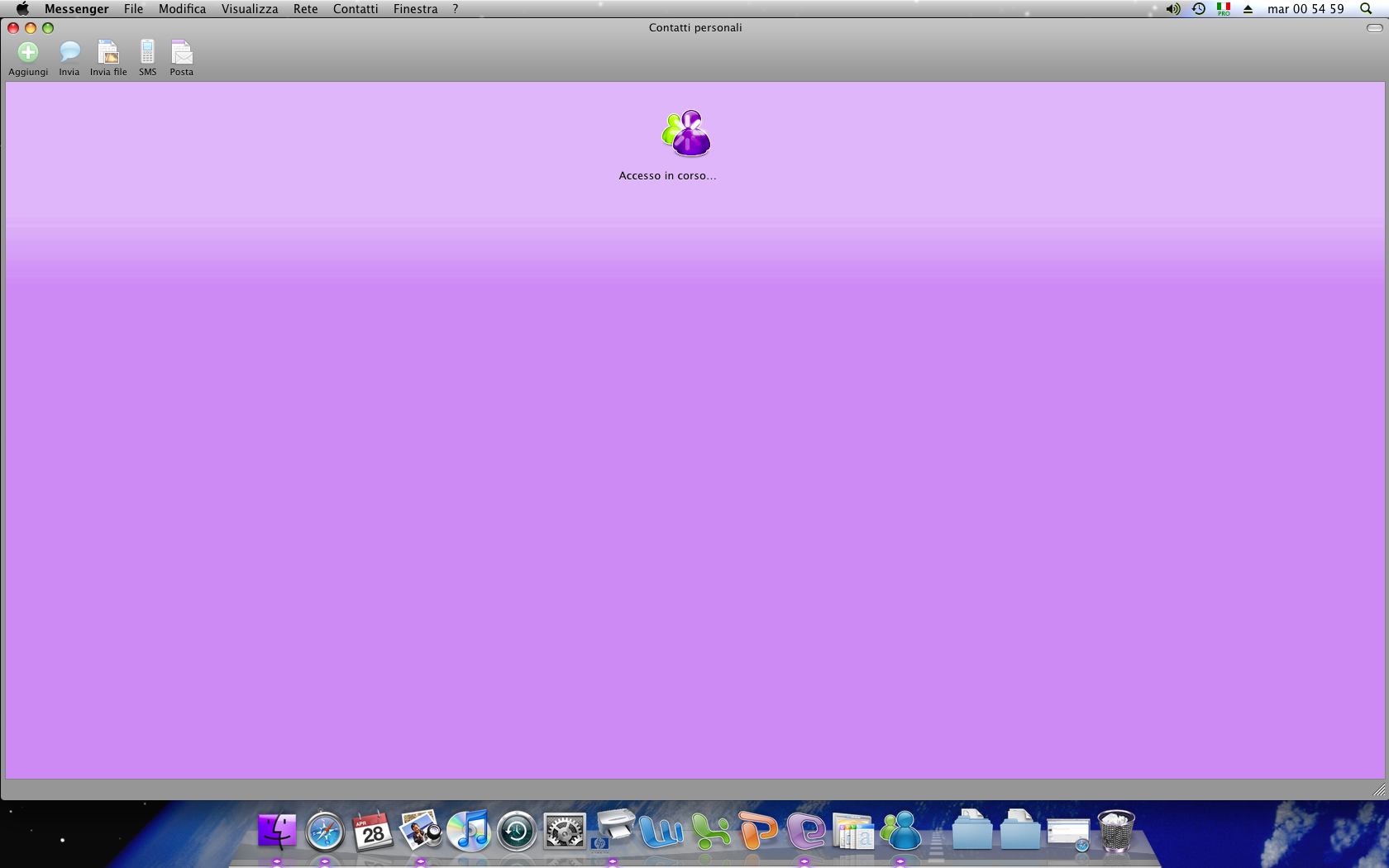

djandrew Posted April 27, 2009 Share Posted April 27, 2009 Ciao a tutti ragazzi! Credo che solo voi sappiate aiutarmi in questo strano problema ... Fino a l'altro ieri, il mio computer funzionava alla grande! Di punto in bianco, il giorno dopo quando sono andato a riaccenderlo ho notato una cosa molto isolita... I colori sullo schermo non sono quelli reali, ad esempio nella schermata di msn 7, lo sfondo è completamente viola, o i puntini sotto le applicazioni aperte nel finder hanno il bordo viola... Le ho provate tutte! kext differenti, cambio scheda video, cambio scheda video nvidea con ati, kext di base, cambio monitor, cambio del cavo, cambio ram... ho pensato che la soluzione era nel reinstallare da zero, invece stessa storia! ...L'unica particolarità è che con il cavo DVI l'effetto è maggiore, con il cavo VGA l'effetto è minore... La scheda risulta perfettamente installata, qe supportato, accelerazione e quant altro tutto ok. Ripeto, la cosa è successa dopo parecchio tempo che il computer funzionava perfettamente, e per il resto continua a funzionare perfettamente... Forse il bios ? ...potrebbe essersi sconfigurato da qualche parte? HELP! PS: Nella partizione dove è installato windows XP questo problema non è presente. Il computer: Sk Madre: Asus P5K-VM Processore: Intel Dual Core 2.0GHz Ram: 3 GB DDR 2 Kingston 800Mhz Sk Video: Nvidia GeForce 8400 GS HDD: 1 Maxtor 160GB Sata - 2 x Segate 500GB Sata 2 Sk Audio: M-Audio Mobile Pre Ethernet: Marvell 6 x Usb + Sk Pci usb 4 porte Lettori: 1 x Floppy Disc + 1 x Optriac DVD +-RW + 1 x Nec DVD +- RW Mi sembra di aver messo tutto, spero in un vostro gentilissimo aiuto! Grazie! Andrea. Link to comment https://www.insanelymac.com/forum/topic/164012-problema-colori/ Share on other sites More sharing options...

djandrew Posted April 27, 2009 Author Share Posted April 27, 2009 domani mi farò prestare un terzo cavo dvi... vi farò sapere come va piccola cosa che ho notato non sò se centra qualcosa.... i colori che non sono "reali" sono esattamente gli RGB ... ovvero il rosso diventa verde chiaro, il verde diventa giallo acceso e il blu diventa viola.... gli altri colori stanno al loro posto! potrebbe significare qualcosa ? Link to comment https://www.insanelymac.com/forum/topic/164012-problema-colori/#findComment-1143185 Share on other sites More sharing options...

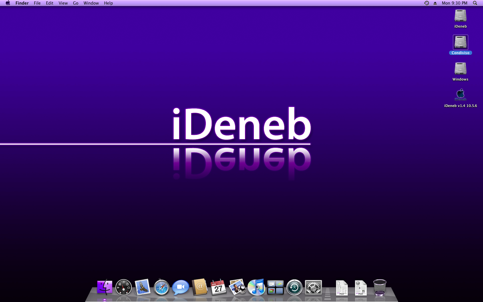

djandrew Posted April 27, 2009 Author Share Posted April 27, 2009 Ragazzi, vi carico un altra immagine per farvi capire il problema, e sottolineo il fatto che se dipendesse dal cavo, l'immagine a voi dovrebbe risultare del colore giusto, invece io stesso l'ho vista su un altro pc, e il colore non cambia... per non parlare delle immagini prese dalla fotocamera digitale, le facce sono tutte verdi stile infrarossi.... spero che qualcuno mi aiuti! Link to comment https://www.insanelymac.com/forum/topic/164012-problema-colori/#findComment-1143303 Share on other sites More sharing options...
djandrew Posted April 28, 2009 Author Share Posted April 28, 2009 credo di aver trovato la fonte del problema, probabilmente è la porta pci express ad essere danneggiata, in quanto con la scheda video integrata sulla scheda madre il problema non compare... Link to comment https://www.insanelymac.com/forum/topic/164012-problema-colori/#findComment-1143636 Share on other sites More sharing options...
