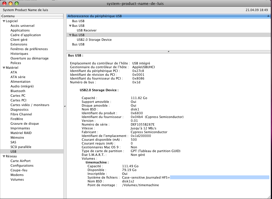

lafouinne Posted April 21, 2009 Author Share Posted April 21, 2009 voici une capture ecran des info systeme USB Est-ce le bon pilote qui est chargé ? Link to comment https://www.insanelymac.com/forum/topic/163019-usb-20-tr%C3%A9s-lent/#findComment-1138554 Share on other sites More sharing options...
jericane1 Posted April 23, 2009 Share Posted April 23, 2009 voici une capture ecran des info systeme USB Est-ce le bon pilote qui est chargé ? Bonjour, Aurais-tu d'autres périphériques USB2 à brancher dessus pour voir si ça fait la même chose ? Regarde aussi du côté de ce topic : http://www.insanelymac.com/forum/index.php?showtopic=117029 J'ai moi-même un legacy kext VoodooEHCI.kext et VoodooUHCI.kext ... mais impossible de remettre la main sur le topic où je l'ai trouvé ... jericane1 Link to comment https://www.insanelymac.com/forum/topic/163019-usb-20-tr%C3%A9s-lent/#findComment-1139909 Share on other sites More sharing options...

nasseau Posted June 7, 2009 Share Posted June 7, 2009 Hello IL faut effacer ca. AppleHPET.kext comme indiqué dans ce post http://www.insanelymac.com/forum/index.php?showtopic=150666 depuis, mon usb 2 fonctionne et surtout les ports usb qui sont derrière ^^ Link to comment https://www.insanelymac.com/forum/topic/163019-usb-20-tr%C3%A9s-lent/#findComment-1171591 Share on other sites More sharing options...
