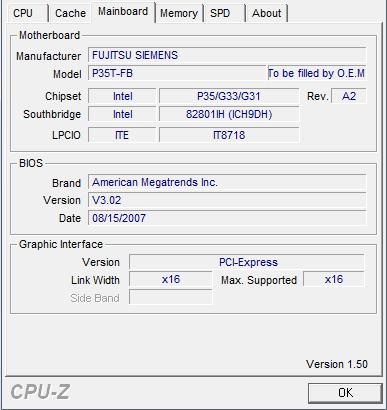

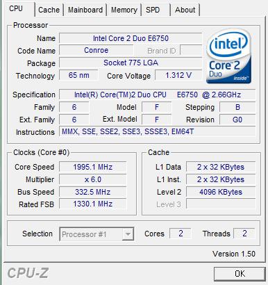

davidPR Posted March 26, 2009 Share Posted March 26, 2009 ciao a tutti la mia domanda è: io vorrei installare sul mio sistema mac osx in versione retail per poter fare gli aggiornamenti direttamente da apple, e vorrei sapere se con la mia configurazione è possibile: il computer è un fijitsu siemens scaleo h2525 le caratteristiche sono sulle foto di cpuz in più ho scheda grafica nvidia 9800gt con 1gb di memoria ddr3 è possibile o occorre cambiare scheda madre? se si c'è una compatibile a buon prezzo? grazie in anticipo per le risposte Link to comment Share on other sites More sharing options...

davidPR Posted March 26, 2009 Author Share Posted March 26, 2009 Ebay 50-70 euro (inoltre ha 2 slot pci-e in tecnologia crossfire) Ciao, Giorgio ragazzi un'aiutino???? grazie! scusate se insisto! Link to comment Share on other sites More sharing options...
davidPR Posted March 27, 2009 Author Share Posted March 27, 2009 anche se non sapete aiutarmi potete consigliarmi una scheda madre economica e compatibile? Link to comment Share on other sites More sharing options...
