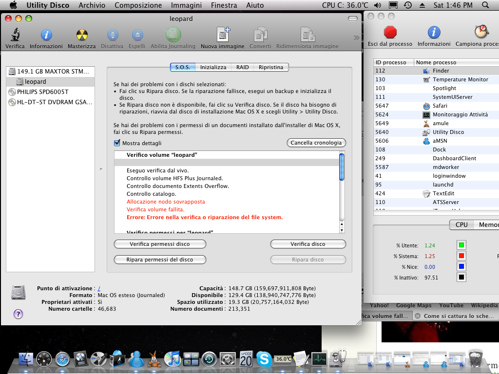

frankx86 Posted March 14, 2009 Share Posted March 14, 2009 Salve forum, Non riesco a capire perchè in verifica disco mi compare questo problema che tra l'altro ho dei sostanziosi rallentamenti e bloccaggi l'errore è il seguente : Verifico volume “leopard” Eseguo verifica dal vivo. Controllo volume HFS Plus Journaled. Controllo documento Extents Overflow. Controllo catalogo. Allocazione nodo sovrapposta Verifica volume fallita. Errore: Errore nella verifica o riparazione del file system. ho allegato anche uno screen...confido in un vostro aiuto. grazie Link to comment https://www.insanelymac.com/forum/topic/157549-leopard-errore-verifica-disco-utility-disco/ Share on other sites More sharing options...
RASONE Posted March 14, 2009 Share Posted March 14, 2009 prova ad avviare con -s, dopodichè appena compare il cursore scrivi: /sbin/fsck -fy che comunque è scritto poco sopra al cursore, anche perchè non ricordo bene se è scritto così, prova questo, magari risolvi, poi digita exit per uscire Link to comment https://www.insanelymac.com/forum/topic/157549-leopard-errore-verifica-disco-utility-disco/#findComment-1106729 Share on other sites More sharing options...
