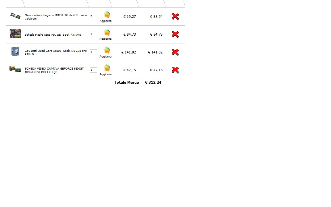

intin Posted March 4, 2009 Author Share Posted March 4, 2009 Mmm..cosa ne pensi? Link to comment https://www.insanelymac.com/forum/topic/155917-configurazione-amd-based-qualche-delucidazione/#findComment-1098361 Share on other sites More sharing options...
Guest Posted March 4, 2009 Share Posted March 4, 2009 Mmm..cosa ne pensi? Direi che ci siamo. In bocca al lupo per l'installazione, poi se hai problemi siamo qui. Giorgio Link to comment https://www.insanelymac.com/forum/topic/155917-configurazione-amd-based-qualche-delucidazione/#findComment-1098366 Share on other sites More sharing options...
intin Posted March 4, 2009 Author Share Posted March 4, 2009 Direi che ci siamo. In bocca al lupo per l'installazione, poi se hai problemi siamo qui. Giorgio ok grazie per il supporto. spero vada tutto senza troppi problemi anche se mi pare di aver visto che non dovrebbero essercene; scheda madre con bios da flashare poi si va di Ideneb (o la retail non so cosa sia meglio), scheda video con driver nvidia (spero che le captiva non creino problemi,Qe/Ci e visione del giga di memoria, sennò ci divento io captivo), con la audio dovrebbero andare tutte le varie uscite quali le analogiche digitali ecc, i controller e la scheda di rete non penso diano problemi. La cpu dovrebbe essere in grado di fornere prestazioni eccelse così come le ram...al massimo comprerò un alimentatore di marca perchè x ora ne sto usando uno economico. Guide per la scheda madre non ne ho viste di complete però ho dato solo un'occhiata veloce. Penso che così riuscirò ad avere un sistema stabile per l uso quotidiano che dici? Link to comment https://www.insanelymac.com/forum/topic/155917-configurazione-amd-based-qualche-delucidazione/#findComment-1098398 Share on other sites More sharing options...
Guest Posted March 4, 2009 Share Posted March 4, 2009 ok grazie per il supporto. spero vada tutto senza troppi problemi anche se mi pare di aver visto che non dovrebbero essercene; scheda madre con bios da flashare poi si va di Ideneb (o la retail non so cosa sia meglio), scheda video con driver nvidia (spero che le captiva non creino problemi,Qe/Ci e visione del giga di memoria, sennò ci divento io captivo), con la audio dovrebbero andare tutte le varie uscite quali le analogiche digitali ecc, i controller e la scheda di rete non penso diano problemi. La cpu dovrebbe essere in grado di fornere prestazioni eccelse così come le ram...al massimo comprerò un alimentatore di marca perchè x ora ne sto usando uno economico.Guide per la scheda madre non ne ho viste di complete però ho dato solo un'occhiata veloce. Penso che così riuscirò ad avere un sistema stabile per l uso quotidiano che dici? Direi proprio di si, inoltre con ottime prestazioni ed equlibrato (l'equlibrio dei componenti per me è importante) Giorgio Link to comment https://www.insanelymac.com/forum/topic/155917-configurazione-amd-based-qualche-delucidazione/#findComment-1098416 Share on other sites More sharing options...
