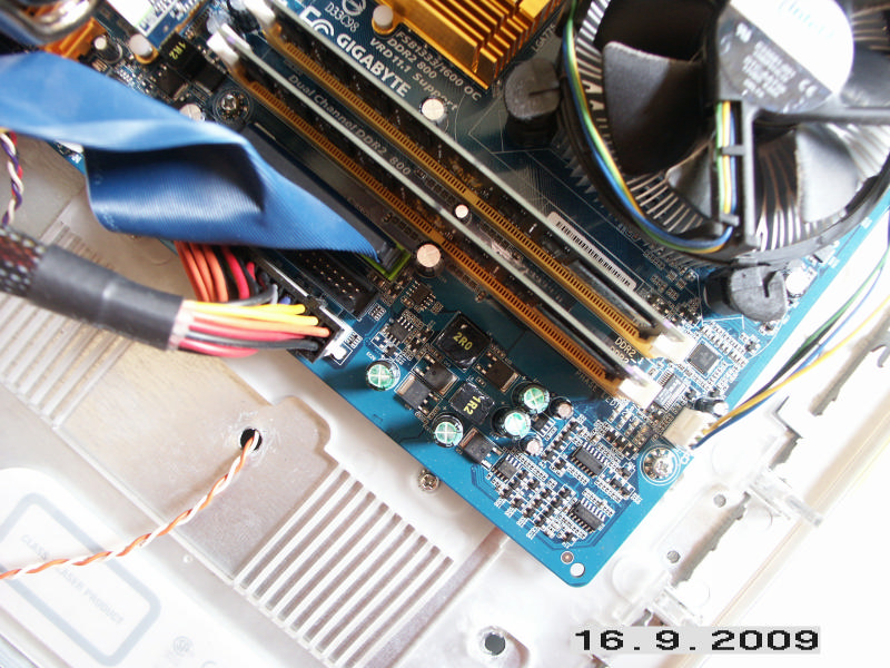

miro1803 Posted July 29, 2009 Share Posted July 29, 2009 So mein Gigabyte EG31M-S2 ist heute gekommen, naja musste ein paar befestigungsschrauben versetzen und den IO Ausschnitt noch verändern, aber an alle die ein DVD Laufwerk mit einbauen wollen . Es passt nicht . Es stören zwei Kondensatoren und es würde nur nen Laufwerk passen dass 15 Cm Tief ist. Nun werde ich mir überlegen ob ich das Board zurückschicke und auf mini-itx umsteige (Das passt garantiert) oder damit vorläufig lebe, dass ich nur ein externes Laufwerk benutzen kann Link to comment https://www.insanelymac.com/forum/topic/152519-osx86-powermac-g4-umbau/page/2/#findComment-1212239 Share on other sites More sharing options...

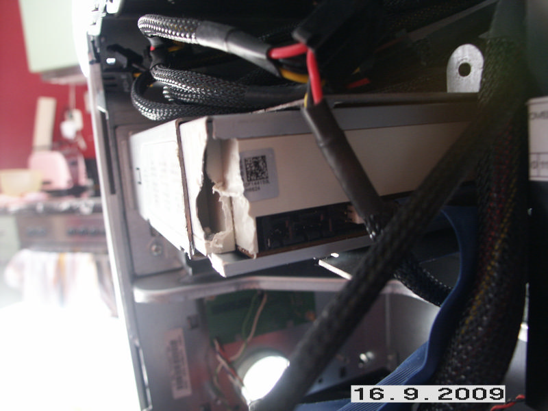

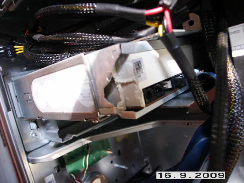

miro1803 Posted August 20, 2009 Share Posted August 20, 2009 So, es ist vollbracht, da ich nicht wirklich ohne DVD Laufwerk leben wollte kam ich auf die Idee das Gehäuse des Laufwerks zu untersuchen, also habe ich die störenden Kondensatoren markiert und gegen das Gehäuse gedrückt um die Positionen herauszufinden. Danach habe ich das DVD Laufwerk auseinandergebaut, und geshen dass man da gefahrlos etwas rausschneiden kann. gesagt getan. Nun habe ich zwar im hinteren Bereich des Laufwerks von außen ein Loch, dass aber nicht komplett durchgeht, so dass der Laser nach wie vor vor Staub geschützt ist. und alles passt.(Bilder folgen) Nun kann ich mich an mein nächstes Bastelprojekt wagen den Cube. Aber zwei Fragen habe ich noch. Sound und Grafik habe ich hinbekommen. Nur Sleep und Ruhezustand funktioniert nicht. Der Monitor geht nicht mehr von alleine an. Vielleicht kann mir ja einer einen Tipp geben wie ichdas noch bei dem Board hinbekomme? Link to comment https://www.insanelymac.com/forum/topic/152519-osx86-powermac-g4-umbau/page/2/#findComment-1230713 Share on other sites More sharing options...

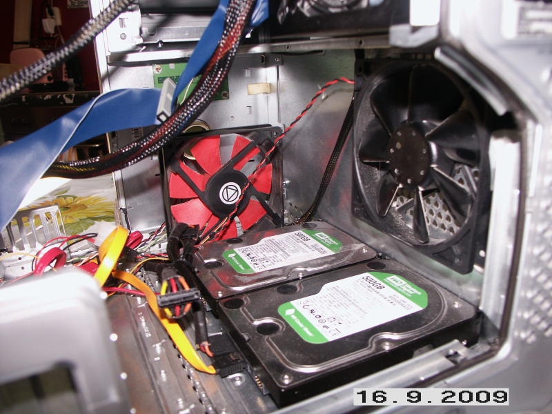

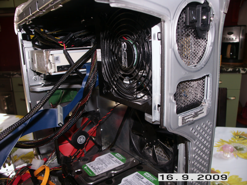

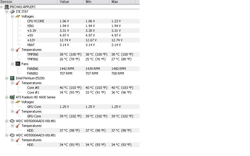

miro1803 Posted September 16, 2009 Share Posted September 16, 2009 Hi, sorry hat leider etwas länger gedauert. Anbei die Bilder. Wie gesagt ich habe das Gehäuse aufgedremelt und dann das Plastegehäuse bis zum letzten Steg entfernt. Sieht zwar nicht so toll aus, aber es funktioniert. sicherheitshalber habe ich dann noch das Gehäuse an den Stellen mit nagellack isoliert. Zum Kühlsystem da habe ich das komplett anders gemacht. Das Netzteil wurde normal eingebaut und der Lüfter so gedreht, dass er Frischluft auf den Cpukühler pustet. Dann habe ich einfach einen 120er Lüfter vorne eingeklebt der von vorne Frischluft reinschaufelt, und der seitliche lüfter die Luft wieder hinausbefördert. Ursprünglich war der seitliche Lüfter mit der Originalhalterung befestigt, aber da ich eine passiv gekühlte Grafikkarte eingebaut habe musste die Originalhalterung weichen und der Lüfter pur an der Seitenwandbefestigt(Silikon da ich keine Lust hatte mehr zu bohren), Problem ist bloß noch, dass ich keinen Grafiktreiber für die HD 467o finden kann. Zu den Temperaturen: HDD zwischen 35 und 40 Grad, CPU 40 Grad und Grafik 39 Grad. siehe Screenshot Link to comment https://www.insanelymac.com/forum/topic/152519-osx86-powermac-g4-umbau/page/2/#findComment-1268355 Share on other sites More sharing options...
