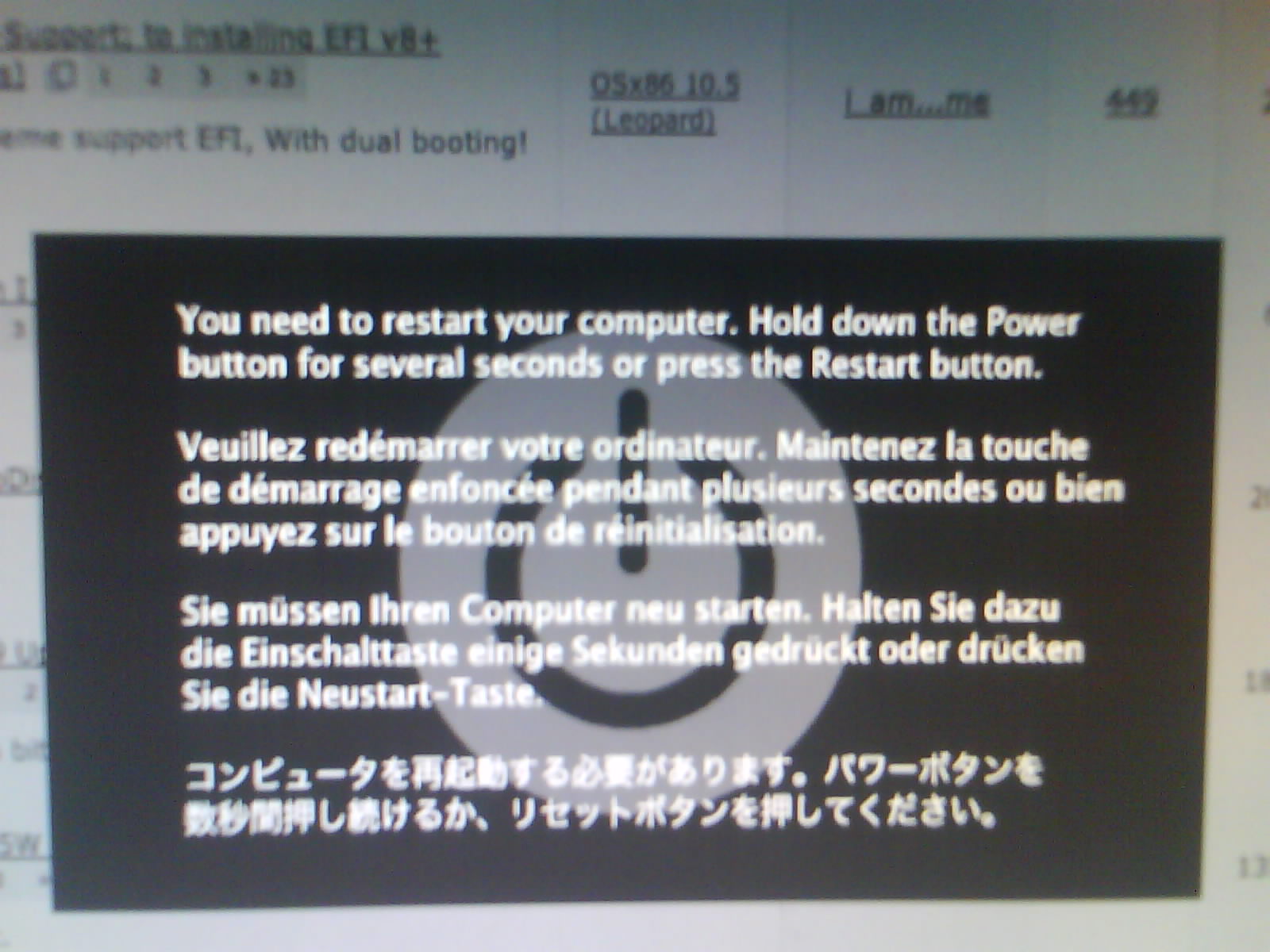

المشكله هي
اذ ثبت اي برنامج تجيين الرساله التعيسه واعتقد الكل يعرفها ونصها يقول
((((You need to restart your computer. Hold Down the Power button for several seconds or press the Restart button ))))
والان انا شغال على احدها وهي xxx
لاكن ماقدر انزل اي برنامج والا يجب اعاده التشغيل وبعد الاعاده مايتثبت البرنامج

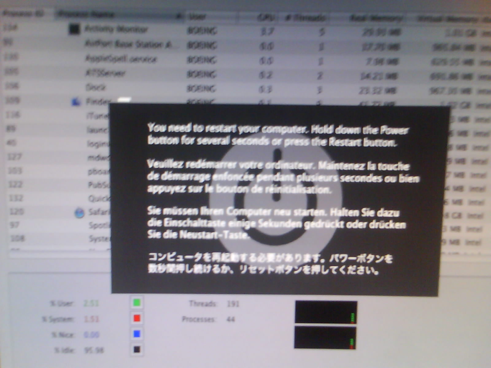

o.k bro
i did it right now .... but still have one problem ...... when i using any program of Mac's i got massage
"You need to restart your computer. Hold Down the Power button for several seconds or press the Restart button"
so i had got before that massage when used "iATKOS_5i--10.5.5" when i booted... first time ... but now it's when i used a MAC.
Ex: I opened a "Dashboard" then i got it ... several times i did it. so what the sloven for it...
Check please attachment file i have some screen shots.

لقد كانت تظهر لي هذه العبارة
و لقد اكتشف ان المشكل
من بطاقة الجرافيك نفيديا
GF MX 4000
و الحمد الله بعد نزعها
و لكن ان كل همي الجرافيك للأسف
أنا فهمت الاتي :
مشكل العبارة التالية
"Still waiting for root device"
يعود إلى كون الكيرنل غير متوافق او الهارد غير مركب على الصح
و مشكل العبارة التالية
راجع إلى خطأ في أختيار العتاد او ان هناك عتاد غير متوافق

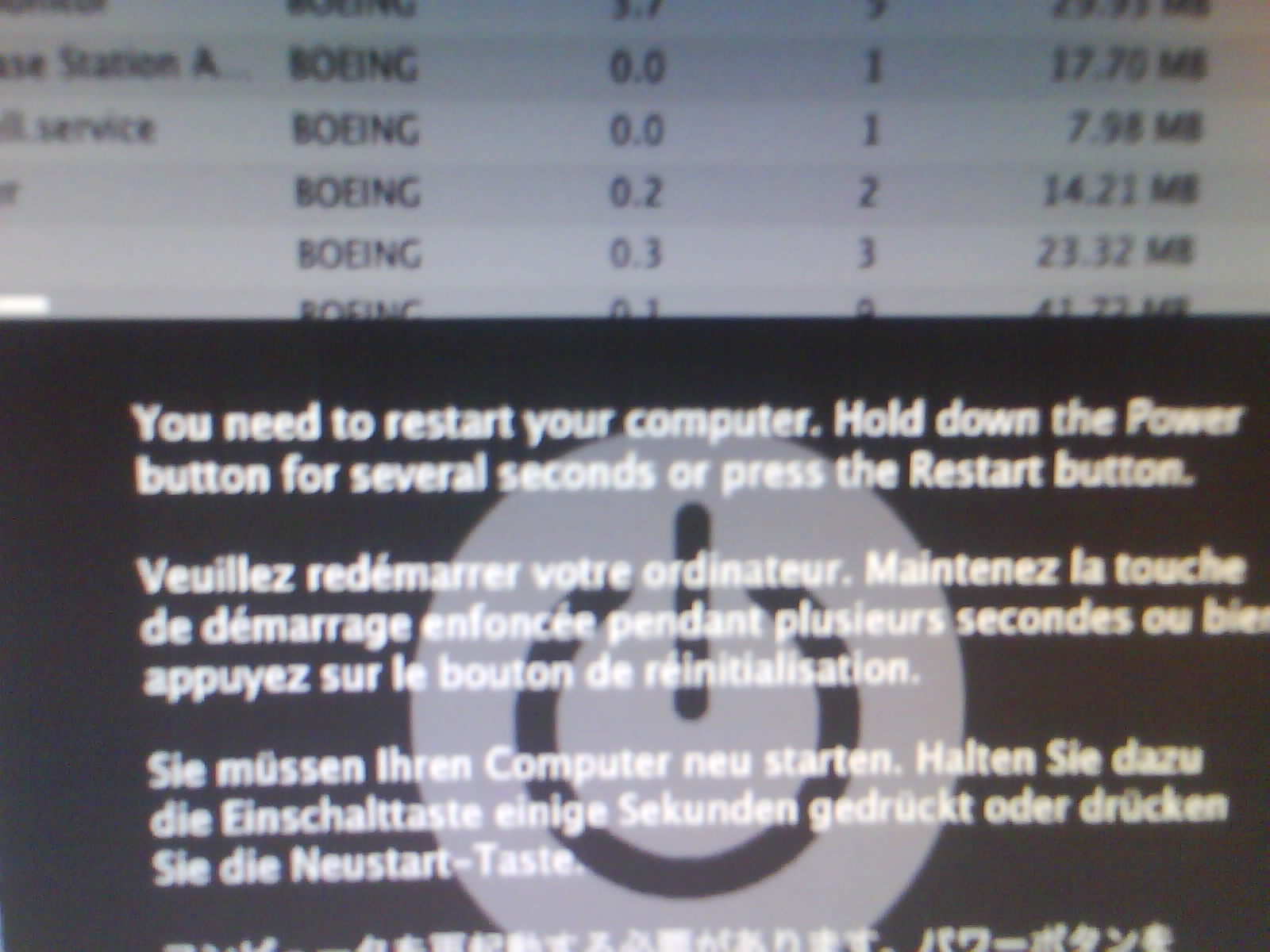

السلام عليكم
اخى الكريم صاحب مشكله رساله الخطأ عند تسبيت البرامج
يمكنك تنزيل
kext هذا ال
kext helper وتثبيته بال
من هنا
مرفق معه kext helper وبرنامج ال
وان شاء الله كل حاجه تشتغل معاك
وجزاك الله خيرآ

السلام عليكم ورحمه الله وبركاته
اخي الفاضل Manutd
جزاك الله خير الجزاء
الحمد لله انتهت مشكلتي
وانا هنا فقط لاشكرك
جزاك الله خير
اخوك
عبدالله العتيبي
