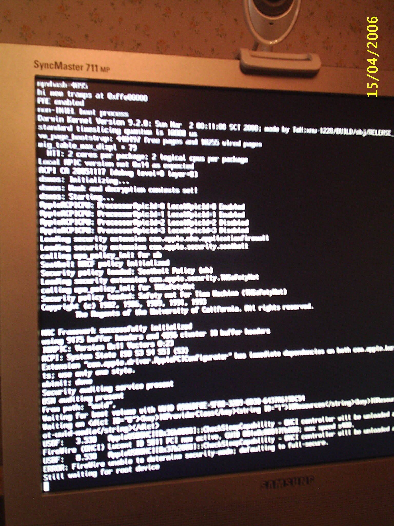

u0000 Posted January 26, 2009 Author Share Posted January 26, 2009 Nel bios ho lasciato per il momento tutto di default. Ho avviato con -v e questa è la schermata iniziale. Cioa, Fabio Link to comment https://www.insanelymac.com/forum/topic/149206-installazione-ideneb-v13-still-waiting-for-root-device/#findComment-1056386 Share on other sites More sharing options...
u0000 Posted January 27, 2009 Author Share Posted January 27, 2009 Provata anche la Kalaway 10.5.2 e la Leo4all 10.5.2, stesso risultato. Analizzando il log del boot noto che non c'e nessun riferimento al caricamento di AppleNForceATA ne AppleNForceATA test, quindi è evidente che il device id riportato dal mio hardware non è nella lista di quelli che triggerano l'avvio di questo driver. Mi viene in mente che probabilmente il comportamento del chipset GeForce 8300 relativamente alla gestione SATA magari non è troppo differente da quello di altri chip NForce e si potrebbe tentare di aggiungere il device id alla lista di quelli gestiti da AppleNForceATA e vedere che succede. Consigli ? Ciao a tutti. Link to comment https://www.insanelymac.com/forum/topic/149206-installazione-ideneb-v13-still-waiting-for-root-device/#findComment-1058300 Share on other sites More sharing options...

u0000 Posted January 27, 2009 Author Share Posted January 27, 2009 No proprio durante l'istallazione. In pratica il sistema accede al DVD ed inizialmente viene lanciato darwin, poi premo F8 e digito -v per attivare il trace. Do enter lui continua per un attimo lo schermo si spegne e compare questa volta con caratteri più piccoli la schermata che ho allegato. A questo punto il dvd non lampeggia più segno che il kernel in esecuzione non riesce ad accedervi. La cosa interessante è che il bios che ha la mia scheda madre ha diversi modi di settaggio per il controller sata. Puo essere messo o IDE nel qual caso lui presenta i dischi sata come se fossero IDE, oppure AHCI o Raid. Io l'ho settato IDE in questo modo ho installato Vista senza problemi. Se lo setto AHCI o Raid il dvd non parte. Sul cd della motherboard ho un utility per creare due dischi di avvio AHCI e Raid ma questi servono ovviamente solo per quei sistemi tipo XP o Vista dove ti è data la possibilità di caricare all'avvio un driver. Su Mac OSX non ho trovato alcuna opzione per cui i dischi non mi servirebbero comunque. Il fatto che nel trace non compaia alcun riferimento a AppleNForceATA mi sembra indicativo in quanto il chipset GeForce 8300 che gestisce tutto si propone com un chip NForce. Guardando da Vista ho trovato i device id 0x0752 e 0x0753 ma evidentemente questi non sono quelli tra la lista di quelli che triggerano l'avvio del driver. Mi sa che occorre aspettare che sviluppino il supporto per il GeForce 8300 oppure scriversi in proprio il driver. Link to comment https://www.insanelymac.com/forum/topic/149206-installazione-ideneb-v13-still-waiting-for-root-device/#findComment-1058327 Share on other sites More sharing options...

u0000 Posted January 28, 2009 Author Share Posted January 28, 2009 Se riuscissi a fare il boot da dvd ... il fatto che collegando il drive via usb il dvd parte ma da quello strano messaggio System config file '/com.apple.Boot.plist' not found. Il fatto di riuscire a colletare anche l'hard disk via usb è un fatto successivo, il problema è proprio che cosi' darwin non parte. Sai come posso mettere le mani sul codice del bootloader in modo eventualmente da modificarlo. Non è che mi spaventi troppo scrivere del codice in c o assembler che sia, però devo capire perchè non trova quel file. Investigando da linux il controller ATA viene identificazto con vendor id 0x10de e device id 0x0759, una prova che vorrei fare è modificare il bootloader in modo che avvii AppleNForceATA anche quando trova questo device. Secondo me per la sola gestione dei dischi le istruzioni a basso livello non devono essere troppo differenti ed è probabile che ingannando darwin si riesca a tirarlo su ugualmente. Pero' mi servono informazioni ... e qui mi aspetto qualche aiuto. Mi serve il codice sorgente :-) Fabio. Link to comment https://www.insanelymac.com/forum/topic/149206-installazione-ideneb-v13-still-waiting-for-root-device/#findComment-1059359 Share on other sites More sharing options...
