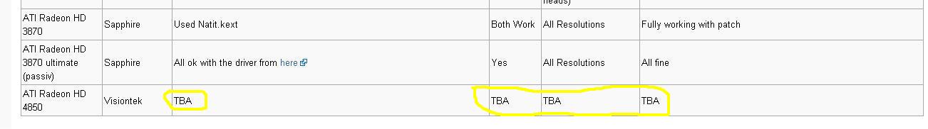

teomi Posted January 10, 2009 Share Posted January 10, 2009 Ciao a tutti, sulla pagina delle compatibilità hardware ho trovato questo in riferimento alla scheda ati 4850 che non capisco.... Giorgio-multi, sò che sei molto preparato oltre che attento... ne sai qualcosa? Grazie Teo. Link to comment https://www.insanelymac.com/forum/topic/145928-ati-4850/ Share on other sites More sharing options...
Faber73 Posted January 10, 2009 Share Posted January 10, 2009 Anch'io ho una 4850HD e purtroppo ancora non ci sono novità. Nel frattempo infatti stò usando la mia vecchia X700. Siamo tutti in trepida attesa Faber Link to comment https://www.insanelymac.com/forum/topic/145928-ati-4850/#findComment-1034842 Share on other sites More sharing options...
teomi Posted January 10, 2009 Author Share Posted January 10, 2009 Mi rispondo da solo, probabilmente significa "To Be Available", ossia "Sarà disponibile" Anch'io ho una 4850HD e purtroppo ancora non ci sono novità. Nel frattempo infatti stò usando la mia vecchia X700. Siamo tutti in trepida attesa Faber Ciao Faber73, ma come fai hai 2 schede montate o hai messo nel cassetto la 4850? Ciao Faber73, come hai fatto, hai 2 schede montate, o hai messo nel cassetto la 4850? Link to comment https://www.insanelymac.com/forum/topic/145928-ati-4850/#findComment-1034847 Share on other sites More sharing options...
