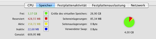

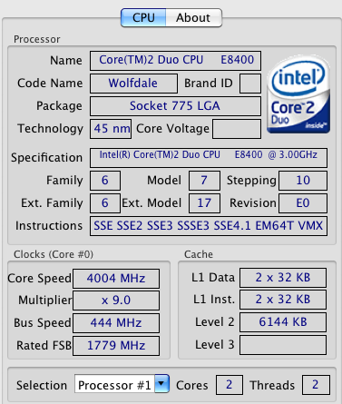

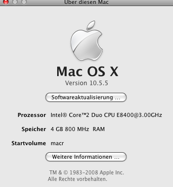

Hallo Peach-os
JA, der Dawi läuft z.Zt. auf meinem "Test-System", was mein neues Echt-System werden soll.
Das ist ein GA EP45-UD3P mit E8400@4Ghz und 4GB Ram( siehe Bilder)
Trick ist da keiner dabei... Retail-Install, Updates bis 10.5.5, wegen Reinert SCT-Pad(Magiro)

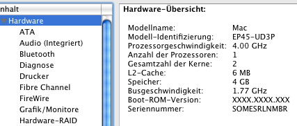

Aber kannst du mir bitte verraten, wie ich die gelben Icons des Controllers, in "richtige LW"
verwandeln kann. Mit den bisher bekannten Mitteln hab ich es noch nicht geschafft.(siehe Bild3)
wobei "macr" die System-Part. ist und "datr" die Daten-Part.
