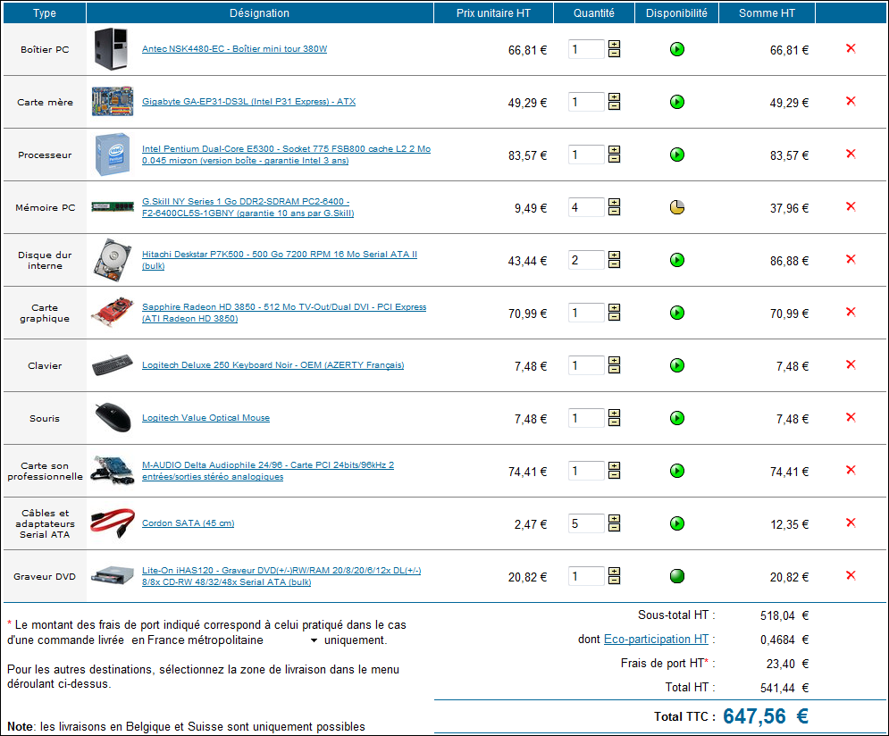

az-terisk Posted December 27, 2008 Author Share Posted December 27, 2008 Je vous remercie pour tous vos conseils, très constructifs. Je suis entièrement d'accord avec tout ce que vous avez dit niveau Alimentation, Clavier/Souris etc ... j'ai donc vu plus large niveau prix et me suis autorisé la configuration suivante (voir image incluse) en me basant sur la configuration boitier/alimentation proposée par TomCom. J'attends vos avis : a noter que l'ensemble Clavier/Souris choisi est en USB (On refait pas les même erreurs deux fois) Link to comment https://www.insanelymac.com/forum/topic/142702-la-meilleure-config-pour-un-hackintosh/page/2/#findComment-1016424 Share on other sites More sharing options...
Meowpard Posted December 27, 2008 Share Posted December 27, 2008 Le Dual Pentium E5300 n'est pas support Hardware Virtualisation IVT / VTx mais le E6xxx et E8xxx etc si cela doit fonctionner avec Parallels (4.0) excuse mon terrible français edit: babelfished Link to comment https://www.insanelymac.com/forum/topic/142702-la-meilleure-config-pour-un-hackintosh/page/2/#findComment-1016450 Share on other sites More sharing options...

xtotof Posted December 28, 2008 Share Posted December 28, 2008 Je vous remercie pour tous vos conseils, très constructifs. Je suis entièrement d'accord avec tout ce que vous avez dit niveau Alimentation, Clavier/Souris etc ... j'ai donc vu plus large niveau prix et me suis autorisé la configuration suivante (voir image incluse) en me basant sur la configuration boitier/alimentation proposée par TomCom. J'attends vos avis : a noter que l'ensemble Clavier/Souris choisi est en USB (On refait pas les même erreurs deux fois) Salut, attention avec le carte mere gigabyte GA-EP31-DS3L, il ne faut pas peupler tout les support ram, cette mobo supporte 4go max en 2x2go extrait du site gigabyte : * À cause des limitations du chipset, la surcharge des deux sockets DIMM du même canal crée une instabilité (par exemple. DDRII1 et DDRII2), ou la surcharge des 4 sockets DIMM avec le module de doubles mémoire empêche l'échec du système ainsi que la détection incorrecte du module de mémoire. Référez-vous au manuel de l'utilisateur pour la table de configurations de mémoire. sinon c'est une très bonne carte mère pour faire un hack. Link to comment https://www.insanelymac.com/forum/topic/142702-la-meilleure-config-pour-un-hackintosh/page/2/#findComment-1016848 Share on other sites More sharing options...

fantomas Posted December 28, 2008 Share Posted December 28, 2008 Je vous remercie pour tous vos conseils, très constructifs. Je suis entièrement d'accord avec tout ce que vous avez dit niveau Alimentation, Clavier/Souris etc ... j'ai donc vu plus large niveau prix et me suis autorisé la configuration suivante (voir image incluse) en me basant sur la configuration boitier/alimentation proposée par TomCom. J'attends vos avis : a noter que l'ensemble Clavier/Souris choisi est en USB (On refait pas les même erreurs deux fois) hey ç'est quoi ce truc là ton prix ht 544.44 euros et après total ht 641... euros attendez un peu là il voulait un hacintosh à environ 550 euro max pas plus c'est quoi ça un boititer 60 euro ? je croix qu'on a complètement oublié son premier message Link to comment https://www.insanelymac.com/forum/topic/142702-la-meilleure-config-pour-un-hackintosh/page/2/#findComment-1017051 Share on other sites More sharing options...
