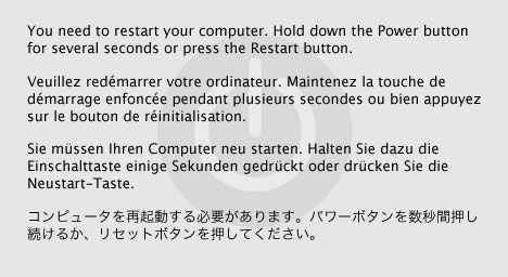

leo3949 Posted November 27, 2008 Share Posted November 27, 2008 salut a tous alors quand je lance une vidéo elle s'arrête et me fais l'erreur "redémarrer l' ordinateur en enfonçant le bouton..." ça me fais ça depuis que j'ai rajouter mes barrette de mémoire je précise que avant j'avais 2x1go et que j'ai rajouter 2x2go peut etre qu'on ne peut pas les additionné mais ce sont les memes de marques corsair merci de m'eclairer sur ce sujet ps: sinon quand je ne met pas de videos l'ordi marche nickel jevous envoie une image de l'erreur que je parle Link to comment https://www.insanelymac.com/forum/topic/138502-blocage-a-la-lecture-de-videos/ Share on other sites More sharing options...

xhala_debru Posted November 28, 2008 Share Posted November 28, 2008 Salut, Laisse moi deviner... tu utilises un lecteur optique(ou un dd) en ide et tu as 4Gb ou plus de ram (ben oui, tu en as 6). Alors c'est un problème archi connu: - Soit tu installes le fix JMicron64bits - Soit tu te débarasse de tes composants IDE et tu mets tout en sata sur les ports du controlleur intel. La deuxième option étant la plus efficace. Chez moi, ça plantait toujours à 99% lors de la gravure de dvd avec Toast Link to comment https://www.insanelymac.com/forum/topic/138502-blocage-a-la-lecture-de-videos/#findComment-980745 Share on other sites More sharing options...
leo3949 Posted November 28, 2008 Author Share Posted November 28, 2008 merci vieux j'ai utiliser la deuxième solution (pas besoin de ce DD je m'en prendrais un en sata pour vista!) a++ Link to comment https://www.insanelymac.com/forum/topic/138502-blocage-a-la-lecture-de-videos/#findComment-981208 Share on other sites More sharing options...
