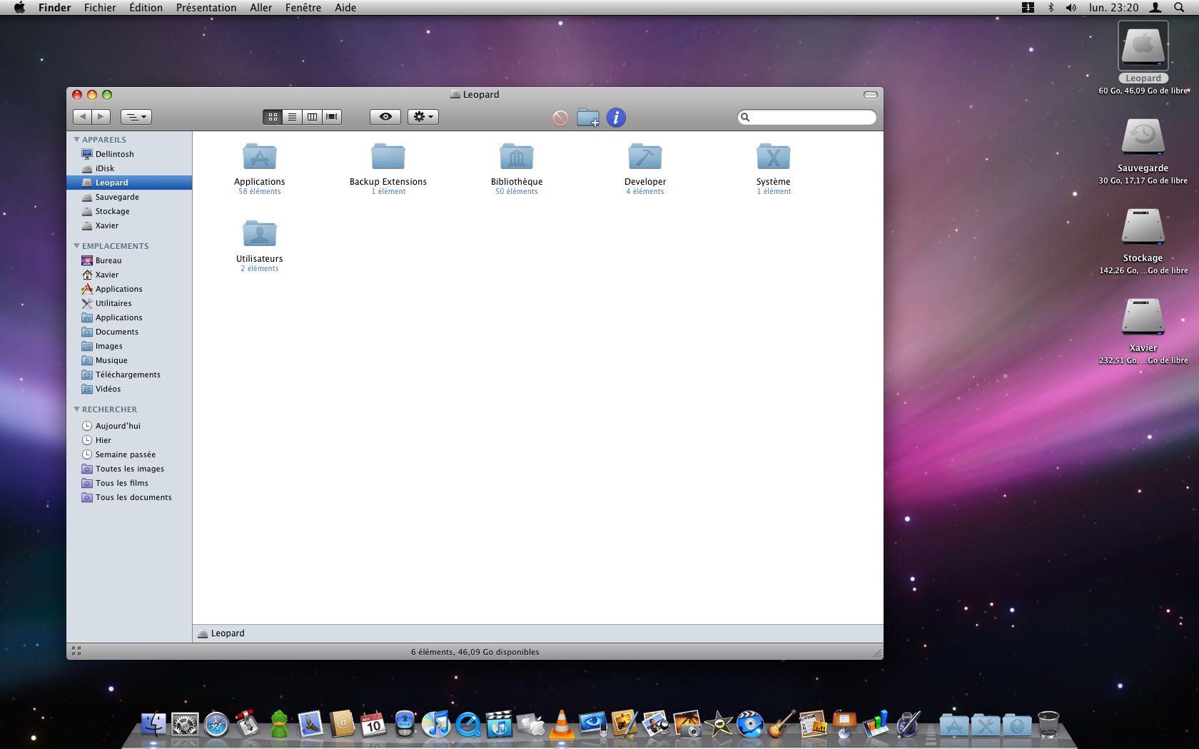

peyronnx Posted November 10, 2008 Share Posted November 10, 2008 Bonsoir, Après une mise en veille, mon écran est tout pixellisé (voir la pièce jointe). Je ne sais plus quoi faire.... Je pense que celà vient des drivers de la carte graphique. Ma CG est une GeForce 7900 GS résolution 1680*1050. Je n'ai pas installé le NVinject machin chose car j'ai ajouté la CG dans l'EFI. Si je change de résolution, le même phénomène se produit. Pour y remédier, une seule solution le reboot. Tout idée est la bienvenue, @+ Link to comment https://www.insanelymac.com/forum/topic/135715-pixellisation-apr%C3%A8s-une-mise-en-veille/ Share on other sites More sharing options...
alexcooltranquille Posted November 11, 2008 Share Posted November 11, 2008 Je sais pas si c'est moi mais j'ai pas d'écran pixelisé.... Je ne vois pas d'où ça peut venir, faut pas mettre en veille c'est tout. Si tu débranches et que tu rebranches ton cable DVI ça donne quoi? Link to comment https://www.insanelymac.com/forum/topic/135715-pixellisation-apr%C3%A8s-une-mise-en-veille/#findComment-962108 Share on other sites More sharing options...
Tekikou Posted November 11, 2008 Share Posted November 11, 2008 Ouép y'a rien de pixelisé, ça doit venir de ton écran car le screen est niquel. Link to comment https://www.insanelymac.com/forum/topic/135715-pixellisation-apr%C3%A8s-une-mise-en-veille/#findComment-962111 Share on other sites More sharing options...
peyronnx Posted November 11, 2008 Author Share Posted November 11, 2008 Merci de vos réponses, j'avais même pas vu que le screenshot était nickel.... Du coup la piste re-branchement est à considérer. Je vous tiens au courant. @+ Link to comment https://www.insanelymac.com/forum/topic/135715-pixellisation-apr%C3%A8s-une-mise-en-veille/#findComment-962407 Share on other sites More sharing options...
jericane1 Posted November 12, 2008 Share Posted November 12, 2008 Salut peyronnx, J'ai une 8800 GTS avec les GFX Strings et j'ai exactement les même symptômes que toi. Cela arrive lorsque la vidéo s'éteint (Energy Star) ou lors de la mise en veille. Donc comme dit alex, je pense que pour nous le sleep c'est mort ... ou des enm***dements à n'en plus finir ! Alors quelques fois j'ai un écran moche très pixellisé voire carrément un écran solarisé (couleurs totalement inversées). Alors, la seule solution (actuelle) que j'ai trouvé c'est soit : ... de faire un Pomme + Option + Control + 8 (ça marche rarement tout de suite, malheureusement), ... soit tout simplement débrancher le DVI, le mettre sur l'autre port et quelquefois le remettre sur le port initial avec un petit Pomme + Option + Control + 8. Bonne chance et bonne continuation. Link to comment https://www.insanelymac.com/forum/topic/135715-pixellisation-apr%C3%A8s-une-mise-en-veille/#findComment-963818 Share on other sites More sharing options...
