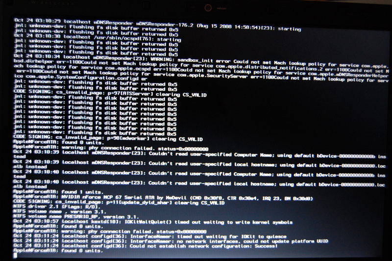

Guest Posted October 24, 2008 Share Posted October 24, 2008 Avvia con -v e posta il messaggio di errore. Link to comment Share on other sites More sharing options...
bigio Posted October 24, 2008 Author Share Posted October 24, 2008 ok rifaccio l'installazione che ho cancellato tutto,poi faccio una foto e la posto... mi raccomando non mi abbandonare a dopo..... Link to comment Share on other sites More sharing options...

bigio Posted October 24, 2008 Author Share Posted October 24, 2008 Link to comment Share on other sites More sharing options...
Guest Posted October 24, 2008 Share Posted October 24, 2008 Hai un problema di riconoscimento delle periferiche di massa (verosimilmente chipset errato) Link to comment Share on other sites More sharing options...
bigio Posted October 24, 2008 Author Share Posted October 24, 2008 da dove si vede?? Link to comment Share on other sites More sharing options...
Guest Posted October 24, 2008 Share Posted October 24, 2008 AppleNForceAta: found 0 units Comunque sul forum, con il tuo chipset molti non sono riusciti ad installare, qualcuno è riuscito installando su di un disco esterno, portando poi l'installazione su disco interno. Link to comment Share on other sites More sharing options...
