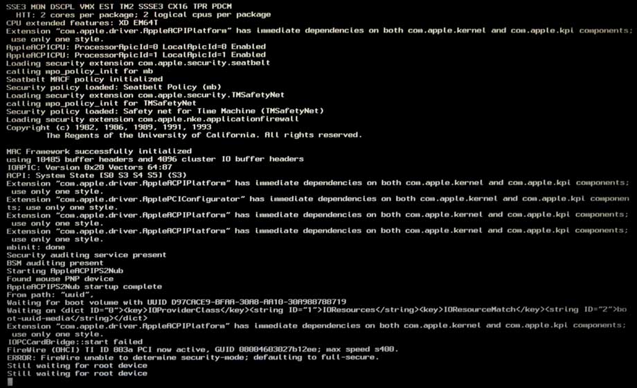

euclides Posted October 20, 2008 Share Posted October 20, 2008 Tengo un Portatil Vaio VGN-AR51SU al que le he instalado la versión 10.5.5 de iDeneb pero cuando termina la instalación y reinicia se queda en la pantalla de inicio sin actividad del disco duro y poco después sale una pequeña señal de prohibido quedándose en este punto eternamente. He iniciado con la opción -v y esta es la pantalla en la que se queda pillado (ver la imágen). Sólo aparece un mensaje que se repite cada cierto tiempo y que dice "Still waiting for root device". Anteriormente tuve instalada la versión 10.5.2 de kalyway pero tenía que usarla con un monitor externo y quiero probar esta versión para ver si se soluciona el problema. Un saludo a todos y gracias. Link to comment https://www.insanelymac.com/forum/topic/132297-no-se-inicia-leopard-1055/ Share on other sites More sharing options...
Seriousrad Posted October 20, 2008 Share Posted October 20, 2008 Estimado Euclides: Este problema ha sido ampliamente tratado en los foros. Significa que no reconoce tu controladora sata o ide. Como tu laptop tiene disco duro sata debes seleccionar ICHfix en System al instalar iDeneb. No sé si tiene soporte para el Blu-ray. Saludos y suerte Link to comment https://www.insanelymac.com/forum/topic/132297-no-se-inicia-leopard-1055/#findComment-938159 Share on other sites More sharing options...
euclides Posted October 20, 2008 Author Share Posted October 20, 2008 Muchas gracias, Seriousrad. Entonces ¿tengo que reinstalar o se puede hacer algo? Link to comment https://www.insanelymac.com/forum/topic/132297-no-se-inicia-leopard-1055/#findComment-938192 Share on other sites More sharing options...
euclides Posted November 8, 2008 Author Share Posted November 8, 2008 Hasta ahora no he podido probar lo que me dices. No ha habido suerte. He seleccionado ICHfix y me sigue saliendo lo mismo. ¿Alguna alternativa? Link to comment https://www.insanelymac.com/forum/topic/132297-no-se-inicia-leopard-1055/#findComment-959240 Share on other sites More sharing options...
Kamer Posted November 8, 2008 Share Posted November 8, 2008 si tu note es con video intel, no selecciones ningun driver de video, yo tengo un Dell con X3100 y me lo reconocio sin usar drivers. Debes tambien seleccionar el Kernel correcto, asi me funciono a mi, y ahora estoi perfecto Link to comment https://www.insanelymac.com/forum/topic/132297-no-se-inicia-leopard-1055/#findComment-959262 Share on other sites More sharing options...
