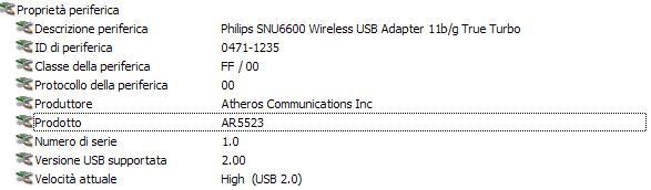

brucelee Posted October 20, 2008 Share Posted October 20, 2008 Ciao a tutti! Vorrei poter utilizzare la mia usb wifi:Philips SNU6600 Wireless USB Adapter 11b/g True Turbo con leopard 10.5.5(ideneb1.3). Non sono riuscito a trovare i driver, sarebbe possibile farla vedere come adattatore wifi generico? A me serve per connettermi ad internet e non ho la possibilità di comprarne un altra. Se qualcuno potesse aiutarmi ne sarei infinitamente grato! GRAZIE in anticipo Ciao! p.s. ho aggiunto maggiori info nell'immagine allegata Link to comment Share on other sites More sharing options...

brucelee Posted October 20, 2008 Author Share Posted October 20, 2008 puoi provare con everest sotto windows, anche se nn sono sicuro che everest riesca a dirti che chipset monta la chiavette, cmq prova... ciao!!! grazie ..ci ho pensato anchio, infatti ho aggiunto un immagine.. Link to comment Share on other sites More sharing options...

Guest Posted October 20, 2008 Share Posted October 20, 2008 Il chipset della tua chiavetta USB è identico a quello della D-Link dwl-g132: grossi problemi sul forum internazionale, credo non sia possibile farla funzionare. Link to comment Share on other sites More sharing options...
geminimac Posted October 20, 2008 Share Posted October 20, 2008 ciao, dalla foto che hai postato si legge benissimo che il chipset è atheros... ci sono delle guide in merito a questo chipset per farlo lavorare addirittura come airport...(credo sia solo per i portatili) potresti smanettare su alcuni procedimenti di guide e vedere forse dei risultati soddisfacenti... hai provato i driver usb wifi per le altre chiavette? saluti Link to comment Share on other sites More sharing options...
Guest Posted October 20, 2008 Share Posted October 20, 2008 Comunque puoi provare a mettere device ID e vendor ID della tua scheda in /System/Library/Extensions/IO80211Family.kext/Contents/Plugins/AirPortAtheros.kext/Contents/Info.plist riparare i permessi e digitare da terminale: sudo -s (ti chiederà l password) <invio> cd /System/Library/Extensions/IO80211Family.kext/Contents/Plugins <invio> kextload AirPortAtheros.kext E' un tentativo. Gli id della tua chiavetta li hai da windows (nella figura da te postata) Link to comment Share on other sites More sharing options...
