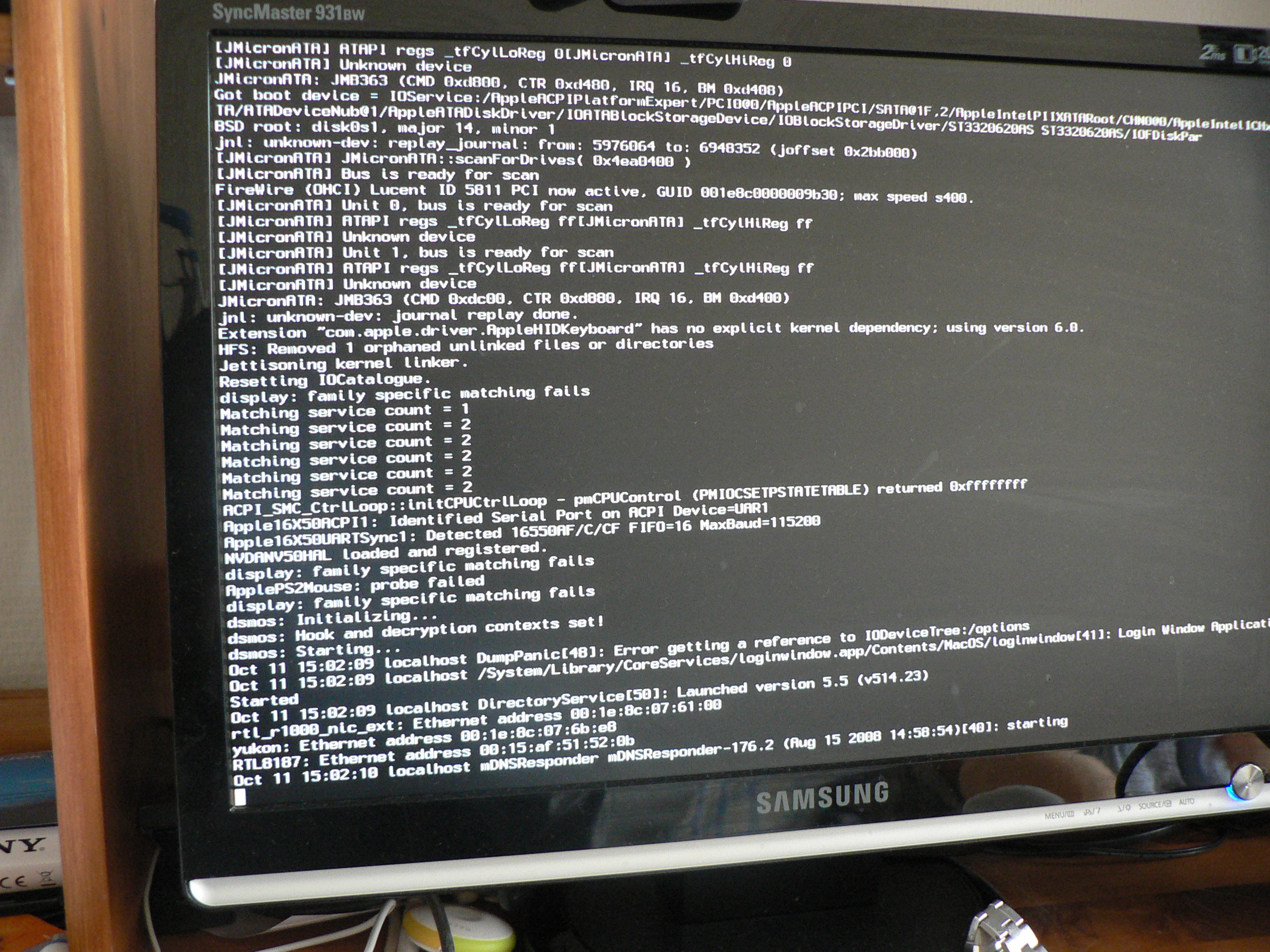

alexcooltranquille Posted October 11, 2008 Share Posted October 11, 2008 Salut, je suis certes modérateur, mais je ne souhaite pas faire la police, mais s'il te plaît donne ta config où mets là dans ta signature Qu'appelles-tu le mode sans? Peux-tu nous faire un screen de ce qui se passe en mode -v. Link to comment Share on other sites More sharing options...

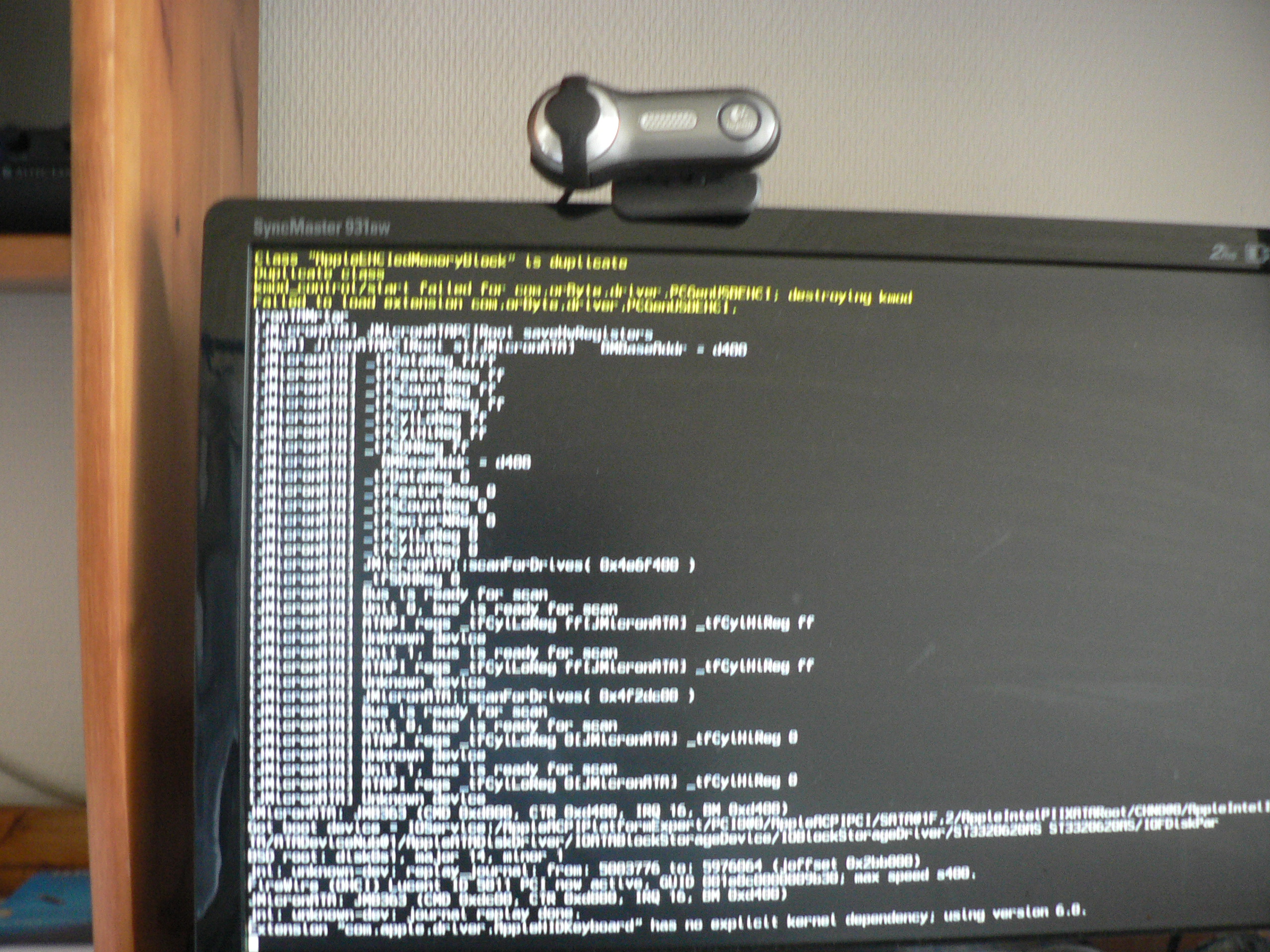

GBEGBE Posted October 11, 2008 Author Share Posted October 11, 2008 Voici la page que j'ai en mode -v. Je ne sais pas le lancer page par page. Seule la derenière page est lisible. Merci Alexcool Link to comment Share on other sites More sharing options...
Tekikou Posted October 11, 2008 Share Posted October 11, 2008 Essaye de booter avec "update -v" Link to comment Share on other sites More sharing options...
alexcooltranquille Posted October 11, 2008 Share Posted October 11, 2008 update -v c'est plutôt un problème avec la combo de kalyway or là c'est la delta 10.5.5. Sinon tu n'as toujours pas donné ta config. Mais vu je screen, j'opte pour un problème avec les kexts réseaux, apparemment tu as deux ports réseaux, un yukon et un realtek, ce qui expliquerait pourquoi ça passe en -x. Link to comment Share on other sites More sharing options...
