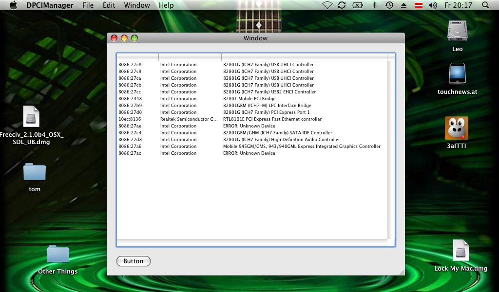

asd1 Posted September 23, 2008 Share Posted September 23, 2008 Dell 1490 Chipsatz Broadcom z.b HP hat auch in manchen Leppis Broadcom Chip.. da ist die 4315 Benutze mal das Skripto und schau nach was hinter der 14e4:(????) Broadcom steht DPCIManager.zip Link to comment https://www.insanelymac.com/forum/topic/127162-probleme-mit-dell-1490/#findComment-902326 Share on other sites More sharing options...

zoid Posted September 26, 2008 Author Share Posted September 26, 2008 hallo leute! entschuldigt bitte meine etwas längere abstinenz! hab den lappi jetzt vor mir ! dcpi habe ich gerade ausgeführt und festgestellt das er die karte anscheinend nicht einmal im ansatz erkannt wird! was sagt ihr dazu ? ubrigens habe ich die karte schon bei der osx installation eingebaut gehabt! Link to comment https://www.insanelymac.com/forum/topic/127162-probleme-mit-dell-1490/#findComment-907343 Share on other sites More sharing options...
