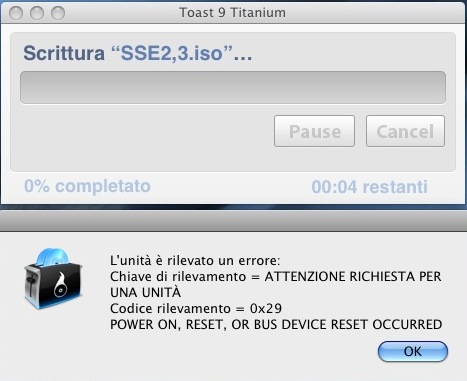

cavallo27 Posted September 18, 2008 Share Posted September 18, 2008 con il suddetto masterizzatore LG H62N SATA riesco a leggere e cancellare dvd-rw e cd-rw maa non riesco a scrivere cioe a masterizzare. ho provato con vari programmi tipo toast, burn, ecc.. non so io penso sia un qualche problema con il controller sata mcp61, pero ce da dire che entrambi gli HD sata funzionano sia in lettura che in scrittura quindi il controller sata dobrebbe essere a posto. ma allora xche il dvd sata non mi fa masterizzare? la configurazione hardware e in firma. ho provato anche leo4all v3 ma e la stessa storia. ho istallato 2 volte una con nforce 4 e l'altra nforce test , niete da fare. Link to comment Share on other sites More sharing options...

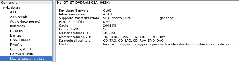

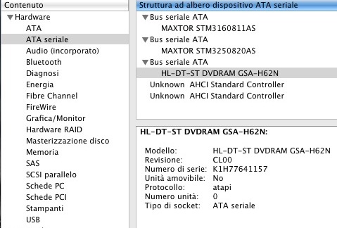

Guest Posted October 24, 2008 Share Posted October 24, 2008 Posta la schermata di system profiler/masterizzazione disco e di toast titanium/proprietà masterizzatore Link to comment Share on other sites More sharing options...
cavallo27 Posted October 24, 2008 Author Share Posted October 24, 2008 Posta la schermata di system profiler/masterizzazione disco e di toast titanium/proprietà masterizzatore toast_propriet__masterizzatore.rtf Link to comment Share on other sites More sharing options...
Guest Posted October 24, 2008 Share Posted October 24, 2008 Dalle schermate sembrerebbe tutto a posto, non riesco a capire il perchè, mi spiace, a me capitava con un LiteOn, ma in prpprietà di toast mi diceva che non poteva masterizzare. Link to comment Share on other sites More sharing options...
cavallo27 Posted October 24, 2008 Author Share Posted October 24, 2008 Giorgio grazie x l'interessamento. cmq avevo un dubbio. ho provato anche a cambiare il cavo delle porte sata, ho attacato il dvd alla porta sata1 dove cera l HD n..1 e poi anche alla porta sata2 dove ce' l' HD n.:2, xche avevo letto da qualche parte che con questo chipset si riusciva a gestire solo 2 porte sata. ma non e cambiato nulla il masterizzatore non ne vuole sapere di funzionare. ce da dire che con winzoz funziona bene. non so piu che cosa provare. Link to comment Share on other sites More sharing options...
