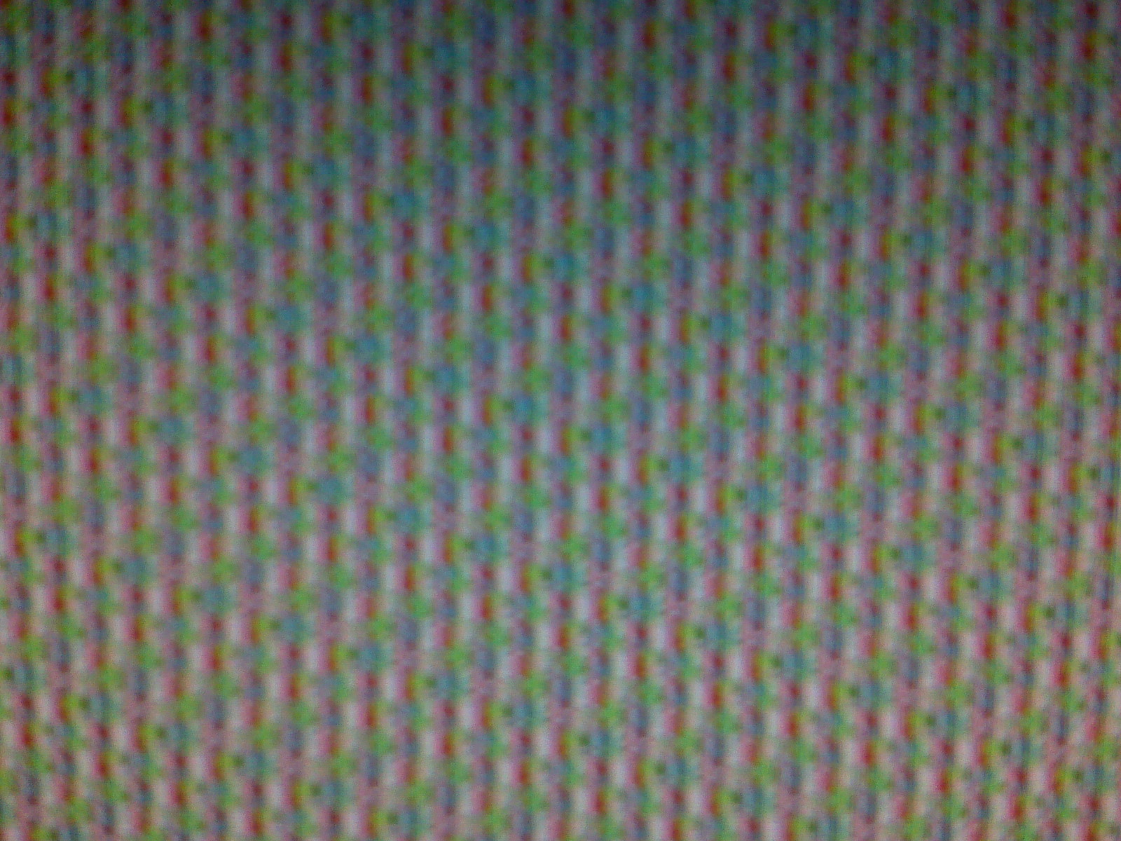

desk Posted August 11, 2008 Share Posted August 11, 2008 hola nuevamente me ataca el problema del pantallazo extyraño lo recuerdan ? ahora es mucho mas frecuente que antes y ya no se q hacer ni como saber el por que ocurre. por favor ayudenme a solucionar de alguna manera este problema ya que pierdo mucho tiempo en reiniciar el computador. no se si sera la tarjeta de video o otra cosa mas grabe. por favor una ayuda!!!! aqui dejo mis datos Model Name: Mac Model Identifier: To Be Filled By O.E.M. Processor Name: Intel® Pentium® 4 CPU Processor Speed: 2.93 GHz Number Of Processors: 1 Total Number Of Cores: 1 CPU Features: FPU VME DE PSE TSC MSR PAE MCE CX8 APIC SEP MTRR PGE MCA CMOV PAT PSE36 CLFSH DS ACPI MMX FXSR SSE SSE2 SS HTT TM SSE3 MON DSCPL TM2 CID CX16 TPR Memory: 1 GB Bus Speed: 533 MHz Boot ROM Version: Hack.88Z.int.0sh.061193037 (American Megatrends Inc.) Serial Number: To Be Filled By O.E.M. L2 Cache: 512 KB System Software Overview: System Version: Mac OS X 10.5.2 (9C31) Kernel Version: Darwin 9.2.0 Boot Volume: Mac Boot Mode: Normal mil gracias Link to comment https://www.insanelymac.com/forum/topic/120559-nuevamente-me-ataca-el-problema-de-la-pantalla/ Share on other sites More sharing options...

mac_cute Posted August 12, 2008 Share Posted August 12, 2008 Si recuerdo 'el pantallazo',pero no el modelo de la tarjeta gráfica ni si usas o no algún injector. Link to comment https://www.insanelymac.com/forum/topic/120559-nuevamente-me-ataca-el-problema-de-la-pantalla/#findComment-853612 Share on other sites More sharing options...

mac_cute Posted August 12, 2008 Share Posted August 12, 2008 Injector es un habilitador para el video.Por ejemplo,NVinject para tarjetas PCI.La verdad ahora que aclaras que es AGP con 95% de seguridad es posible que sea eso:el AGP .La mala noticia es que las tarjetas AGP no están muy soportadas en 10.5,y está en fase de desarrollo por Slice.Puedes descargar la AGPGart en la sección X-Labs y leer otra info a ver que tal http://forum.insanelymac.com/index.php?showtopic=71308 Si tienes la oprtunidad de cambiar a una gráfíca por PCI,mejor... Link to comment https://www.insanelymac.com/forum/topic/120559-nuevamente-me-ataca-el-problema-de-la-pantalla/#findComment-853638 Share on other sites More sharing options...

mac_cute Posted August 12, 2008 Share Posted August 12, 2008 Es una extensión que puedes descargar allí.Igualmente,te indican en el mensaje como instalarla de forma manual.Te coloqué la versión 2.0.7:instala la extensión con Kext_Helper o con OSx86 Tools para que te ahorres los comandos desde el Terminal.Te recomiendo igual si lees un poco Inglés,te revises el hilo porque hay información muy útil. Si la 7200GS tiene aceleración en 10.5.x,te iría mejor que con la AGP (ningún pantallazo :censored2: ) AGPGart.kext.zip Link to comment https://www.insanelymac.com/forum/topic/120559-nuevamente-me-ataca-el-problema-de-la-pantalla/#findComment-853660 Share on other sites More sharing options...

desk Posted August 12, 2008 Author Share Posted August 12, 2008 entonces q hago instalo lo q me pusiste un par de post mas arriba ? mira no se si esto tendra q ver pero hace mas de 6 horas el pantallazo me venia cada 5 minutos asi q apague el hack lo abri saque la tarjeta de video y las ram las limpie y conecte nuevamente y no me a vuelto a suceder. significara algo o sera coincidencia? Link to comment https://www.insanelymac.com/forum/topic/120559-nuevamente-me-ataca-el-problema-de-la-pantalla/#findComment-853674 Share on other sites More sharing options...
mac_cute Posted August 12, 2008 Share Posted August 12, 2008 No sé si será coincidencia:tu sabrás si es o no por la frrecuencia en que se te vuleva a congelar en un futuro (si lo hace).Nada pierdes de instalar el AGPGart.kext.Haz un respaldo de NVinject y borrala antes de instalar el AGPGart. Link to comment https://www.insanelymac.com/forum/topic/120559-nuevamente-me-ataca-el-problema-de-la-pantalla/#findComment-853681 Share on other sites More sharing options...
desk Posted August 13, 2008 Author Share Posted August 13, 2008 hasta el momento no me ha ocurrido asi q sigue estable!!! Link to comment https://www.insanelymac.com/forum/topic/120559-nuevamente-me-ataca-el-problema-de-la-pantalla/#findComment-854886 Share on other sites More sharing options...
