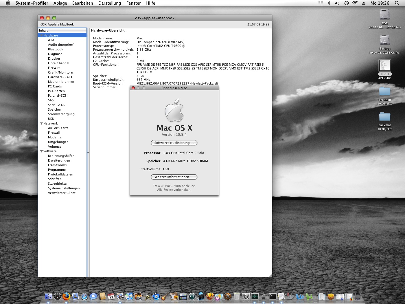

me@home Posted July 19, 2008 Share Posted July 19, 2008 Vielleicht kennt sich mit den HP notebooks jmd. aus ? Alle, wirklich ALLE hack OSX, die ich zum Laufen gebracht habe, brauchen single core, sonst bleibt entweder die OSX DVD bereits beim booten stehen bzw. nach installation fährt's ned mehr hoch. im engl. Teil fand ich folg.: cpus=1 problem is because your mobo doesn't have hpet. Nothing you can do but get a new mobo. Muss ich jetzt für immer einen 1.83Ghz Core2Duo Single haben oder kann ich das ändern ? (OK, der Text wäre mit den OSX tools änderbar, aber nur Kosmetik.... ) Ich hätte gerne beide CPU Kerne am Laufen, klar, dass alle Windows Versionen inkl. unzähliger Linux Distris alle dual core unterstützen & auch angezeigt haben. Link to comment https://www.insanelymac.com/forum/topic/116626-cpus1-nur-single-core-statt-intel-c2d/ Share on other sites More sharing options...
KaltWeiss Posted July 20, 2008 Share Posted July 20, 2008 also das einzige was ich dir dazu sagen kann, das hpet nen zeitgeber ist, der verschiedene interupts synchronisiert/steuert. also denk ich mal REINE vermutung: das es auch dazu verwendet wird, die beiden prozessorkerne zu synchronisieren, was in dem zusammenhang dann dazu führen würde, wenn hpet nich läuft das der eine prozessor nicht weiss, was der andere grad zeitlich macht oder so ähnlich...und schon hängt das system... KW Link to comment https://www.insanelymac.com/forum/topic/116626-cpus1-nur-single-core-statt-intel-c2d/#findComment-825919 Share on other sites More sharing options...

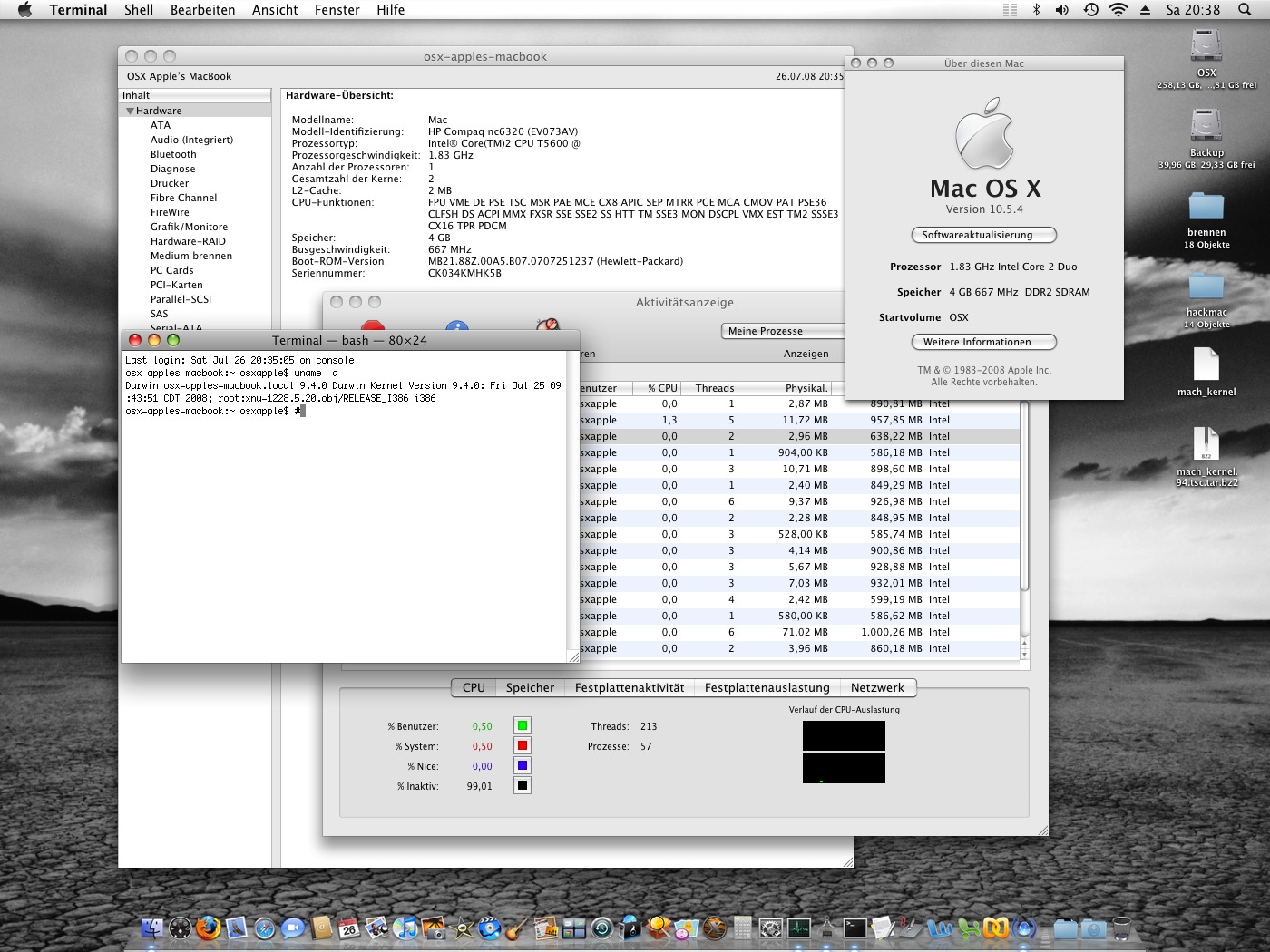

me@home Posted July 21, 2008 Author Share Posted July 21, 2008 Wenn du Leopard von der DVD installiert hast, hast da PC_EFI genommen oder nicht?Schon mit Chameleon EFI probiert? chameleon noch nicht probiert, ist ja "für" die orig. Leop. DVD, oder nicht nur ? PC EFI zeigt mir die iAtkos 10.5.2 installation nach dem Darwin Menu (F8) an. Das parallel installierte 10.5.4 (via Leo4all V3, 10.5.2 + updates 10.5.3(Vanilla) + 10.5.4 (Darwin) zeigt mir das nicht an beim booten. (beide auf 1 HD zusammen im notebook.) Habe heute mal einige der alten Tiger DVDs probiert: Uphuck 10.4.9 Jas 10.4.8 PPF1+PPF2 Jas 10.4.7 Hot Iso 10.4.6 alle haben eines gemeinsam: panic (cpu 0 caller 0x00191569) pmap_flush_tlbs() timeout pmap 0x4b2f00 cpus_to_signal=0x2 Debugger called: (panic) Link to comment https://www.insanelymac.com/forum/topic/116626-cpus1-nur-single-core-statt-intel-c2d/#findComment-828020 Share on other sites More sharing options...
riws Posted July 26, 2008 Share Posted July 26, 2008 Den Kernel schon probiert? Link to comment https://www.insanelymac.com/forum/topic/116626-cpus1-nur-single-core-statt-intel-c2d/#findComment-834382 Share on other sites More sharing options...
me@home Posted July 26, 2008 Author Share Posted July 26, 2008 Den Kernel schon probiert? DANKE! JEP, JUHU alles OK. PS: Parallels mag nimma, da 2 cores, die anscheinend ned richtig zusammen arbeiten...probiere mal den 9.3 er aus. Nein 9.3er bootet aber bleibt bei USB Maus immer stehen. Habe ja 10.5.4 System drauf. Muss halt ohne Parallels etc. leben...wieder den 9.4er installiert läuft OK, auch unter Last. Link to comment https://www.insanelymac.com/forum/topic/116626-cpus1-nur-single-core-statt-intel-c2d/#findComment-834717 Share on other sites More sharing options...
