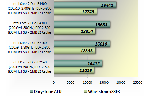

noelonline Posted May 31, 2008 Share Posted May 31, 2008 Pour donner une idée de la difference entre un E2200 et un E4300 voici un petit graphique, ou l'on voit bien la difference procurée par 200mhz de plus (entre le E4300 et le E4400 et entre le E2140 et le E2160), il faut se souvenir qu'entre le E4300 et le E2200 il y a 400mhz et pas 200 !!! on voit bien aussi l'avantage procuré par un passage de 1 à 2 mo de cache à fréquence identique (entre le E2160 et le E4300) En utilisation réelle, le passage de 1 à 2 mo de cache permet de gagner de 2 à 15% grand max en fonction de l'usage, alors que le passage de 1.8ghz à 2.2 permet de gagner 22% en permanence... Voili Voilou... Comme je l'ai déjà dit, la dénomination "pentium dualcore" pour le E2200, jette le trouble et entretien la confusion avec les Pentium D... qui était souvent dénommés ainsi par les marchands... Ca permet à intel de vendre, à plein de gens qui suivent pas ca de tres pres, le E4300 20-25% plus cher que le E2200 alors qu'il est 15% moins rapide... et même sur les forums pourtant rempli de gens un poil "geek", cette discution revient regulierement sur le tapis. Link to comment https://www.insanelymac.com/forum/topic/107757-faut-il-un-processeur-pour-flasher-la-carte-m%C3%A8re/#findComment-764900 Share on other sites More sharing options...

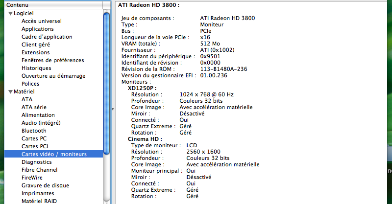

noelonline Posted May 31, 2008 Share Posted May 31, 2008 ça y est la config 3 est finie de mettre en 10.5.3... la vidéo fonctionne bien... je me tate sur le gfxstrig qui buttait sur la X1950... Link to comment https://www.insanelymac.com/forum/topic/107757-faut-il-un-processeur-pour-flasher-la-carte-m%C3%A8re/#findComment-765302 Share on other sites More sharing options...
