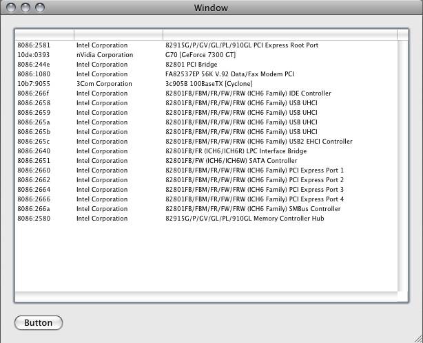

Primero bajate este programa que te permitira ver todos los dispositivos que tiene tu hackintosh y sus Vendor y Device IDs.
DPCI Manager v0.1
Una vez que lo tienes, lo abres y deberia aparecerte esta ventana:
Ahi puedes ver la lista, fijate en donde dice IDE Controller en la columna derecha, y a su lado, en la columna izquierda tienes los IDs que necesitas.
Postealos aqui y si quieres puedo editarlo por ti.

Sera mas facil si posteas la captura de esa ventana, asi yo puedo ver todos los IDs.
Gracias
acá está la captura ... tengo un disco sata ...... no sé si será el que dice 4 o 2 port SATA IDE controler o si es otro :S
ojalá sirva......
Gracias!!!
Yo voy a editarte el kext de la manera en que yo lo hice, pero me gustaria saber si tienes instalado Tiger o Leopard en otro disco por si llega a haber algun problema.
Si no tienes, backupea todo lo que sea importante por las dudas.
En un rato subo los kext para que los pruebes.

Aaron, te adjunto los kexts...
Intel_DG33BU__ICH9R____Kext_4_FULL_Speed_IDE.zip
Te pido por favor que me cuentes como te fue, una vez instalados, configura desde la BIOS los discos como IDE en lugar de AHCI y reinicia Leopard.No olvides seguir los pasos que corresponde para instalar kexts sin problemas (reparar permisos y borrar cache) tienes una guia al principio de la seccion en español en la seccion stickies.
Espero novedades! saludos!

Hola...lo acabo de probar ..... y no hubo ningun problema...todo está bien ...... pero....no le veo ningun cambio .... una de las cosas por la ke kiero el AHCI es por lo del inicio ke se demora 1 minuto y algo mas cuando estáá en IDE (como ahorita) ....cosa ke si lo pongo en AHCI lo hace 20 segundos ...solo ke en AHCI el XP no corre :S ...... creí ke con esto se arreglaríía ..pero veo ke no .....ahora ...voy a usar el Leoaprd para ver su rendimiento si es ke es mas rapido .... una consulta... como hago esa prueba de bench ke dicen????? :S
Gracias
Evidentemente no funciono, debo haber omitido algo al editarlo...
Si hay tanta diferencia entre IDE y AHCI en Leopard lo mejor (aunque incomodo) sea que configures AHCI cuando vayas a usar Leopard y cuando vayas a usar XP lo pongas en IDE.
Necesitaria que averigues si tu PC tiene ICH9 y de que tipo (ICH9R por ejemplo)
Aaron, creo que encontre el error, te adjunto la version correcta, esta creo que funcionara.
Intel_DG33BU__ICH9____Kext_4_FULL_Speed_IDE.zip
Suerte esta vez!
Y CUENTAME SI TIENES EXITO !!! me interesa
ACLARACION: el nombre del archivo esta mal puesto, en realidad tiene ICH9R y esta editado para ello.
