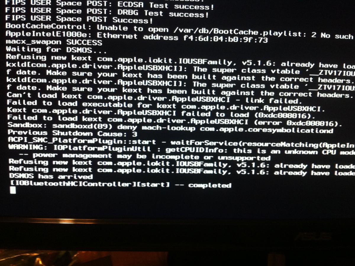

Madgab Posted June 6, 2013 Share Posted June 6, 2013 Ciao raga, alla fine ho comprato una P8p67 evo . Tutto sembrava procedere bene, tant'è che l'installazione da pennina è andata a buon fine ma quando ho riavviato e cercato di far partire il sistema da HD dopo pochi secondi ecco il kernel panic al boot. Ho provato i seguento flag per far partire l'os: PCIRootUID = 0 e pure = 1 cpus = 1 GraphicsEnabler = No Ma nulla, riesco solo ad andare in safe mode. Ho poi riavviato con - v ed ecco cosa ottengo: Come posso proseguire ? Grazie in anticipo ! Link to comment https://www.insanelymac.com/forum/topic/288959-p8p67-evo-kernel-panic-al-boot/ Share on other sites More sharing options...
carbo178 Posted June 6, 2013 Share Posted June 6, 2013 Ciao, non è un KP, soltanto non riesci ad arrivare al desktop, hai installato una distro o con metodo tradizionale? Avvia con -x GraphicsEnabler=No Sarebbe anche bene sapere il resto dell'hardware Link to comment https://www.insanelymac.com/forum/topic/288959-p8p67-evo-kernel-panic-al-boot/#findComment-1920340 Share on other sites More sharing options...
Madgab Posted June 7, 2013 Author Share Posted June 7, 2013 Ciao Carbo, alla fine come vedi il fornitore mi ha mandato la P8p67 evo. Il resto dell'hardware non è granchè al momento, oltre i componenti della scheda madre ho una nvidia GT 610 e 2 banchetti da 8GB della corsaire. Altro al momento non ho montato. Come ti dicevo con -x parte, tant'è che ho seguito il tuo suggerimento e riesco ad andare in safe mode ma non saprei come cambiare la situazione riuscendo a far partire il sistema in maniera normale. Suggerimenti? Grazie Edit: dimenticavo, ho installato mountain lion da pennetta usb ! Sei sicuro che non sia un kernel panic ? non è che ho lo schermo nero e basta il logo al boot viene coperto dal classico "velo" nero con al centro la scritta in tutte le lingue che invita al riavvio ! Grazie Link to comment https://www.insanelymac.com/forum/topic/288959-p8p67-evo-kernel-panic-al-boot/#findComment-1920395 Share on other sites More sharing options...

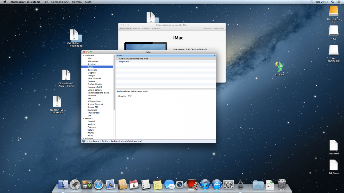

carbo178 Posted June 7, 2013 Share Posted June 7, 2013 Vai in resoconto di sistema nella sezione audio e fai uno screen Link to comment https://www.insanelymac.com/forum/topic/288959-p8p67-evo-kernel-panic-al-boot/#findComment-1920616 Share on other sites More sharing options...
Madgab Posted June 7, 2013 Author Share Posted June 7, 2013 eccolo : Grazie Link to comment https://www.insanelymac.com/forum/topic/288959-p8p67-evo-kernel-panic-al-boot/#findComment-1920620 Share on other sites More sharing options...
carbo178 Posted June 7, 2013 Share Posted June 7, 2013 Manca qualcosa nel DSDT, domani lo metto a posto; per la rete hai la realtek e la Intel, prova a cambiare connettore, se non funziona installa IONetworkingFamily Link to comment https://www.insanelymac.com/forum/topic/288959-p8p67-evo-kernel-panic-al-boot/#findComment-1920625 Share on other sites More sharing options...

Madgab Posted June 8, 2013 Author Share Posted June 8, 2013 Fatto ma ancora niente, ti vedo troppo convinto per nmon pensare che sbaglio qualche cosa. Ecco cosa faccio, installo appleHDA, che mi hai passato in archivio, con kextwizard, riparo i permessi sempre con kext wizard e poi riavvio. Sfortunatamente nessun segno di vita da pate della scheda audio, ho controllato anche il bios e sembra apposto, tutto su enabler ! Che faccio, passo al suicidio ? ehehe Grazie Edit: ti faccio notare, maagri è na cavolata, che adesso nelle info di sistema l'id del dispositivo audio è 1 e non più 892, credo per effetto del dsdt, magari è il kext che non va ? Grazie Link to comment https://www.insanelymac.com/forum/topic/288959-p8p67-evo-kernel-panic-al-boot/#findComment-1920875 Share on other sites More sharing options...
carbo178 Posted June 8, 2013 Share Posted June 8, 2013 Macchè, è lo stesso kext e la stessa patch che uso sulla mobo di mio figlio, è strano che l'ID audio sia 1... deve essere 892; non avrai installato HDAEnabler, vero? Link to comment https://www.insanelymac.com/forum/topic/288959-p8p67-evo-kernel-panic-al-boot/#findComment-1920879 Share on other sites More sharing options...
