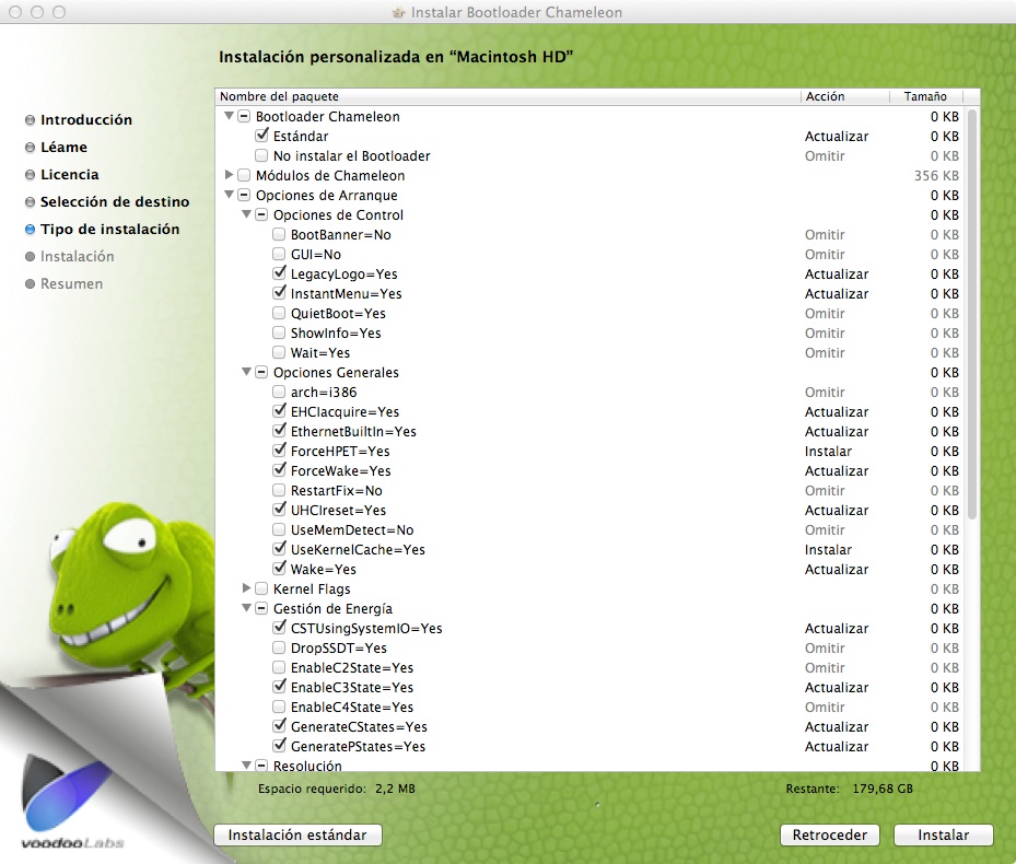

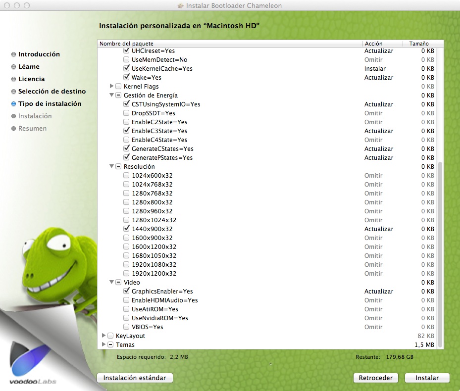

MaCaCoLoCo Posted April 19, 2013 Share Posted April 19, 2013 Estimados compañeros, De nuevo a las andadas, en este caso, es un Laptop Dell VOSTRO 1720 al cual le instale OS X10.8.3 Retail (Bajado de la Apple Store) utilizando uno de los metodos más usados, con una memoria USB. Archivo .zip actualizado con la info de Sonido NOTA: toda la info necesaria para que vean como está el estado de mi implementación esta en el archivo .zip. NOTA 1: cualquier terminología que use de forma incorrecta háganmelo saber, gracias. Datos de Pos-Instalación Una vez instalado el OS X10.8.3, reinicio e instalo el Chameleon-2.2svn-r2187 (ver config. en las imágenes adjuntas /chameleon_1/2.jpg) Cargo las kext en: a- /E/E AppleACPIPlataform.kext AppleACPIPS2Nub.kext FakeSMC.kext IONetworkingFamily.kext VoodooPS2Controller.kext b- /S/L/E ApplePS2Controller.kext IO80211Family.kext Reinicio nuevamente y lo primero que veo es que debo de marcar simpre la Flang -F al arranque sino no arranca el OS. (No me da KP pero se queda parada justo antes de entrar en el modo gráfico.) Bueno una vez dentro del OS edito mi dsdt.aml con la herramienta DSDT Editor y parcheo mi dsdt con los sig. parches: Notebook Core 2 ICH9 > DTGP EHCI ICH9 USB sleep LPC ICH9 RTC SHUTDOWN SMBUS SONIDO: SOLUCIONADO Voy a poster la solución en breve, gracias a @Micky1979, @uzmi y a @Derty. Ahora voy por el lector de tarjetas 8in1 interno. OK borre todo lo anterior porque era cualquier cosa, estuve buscando más y encontre este foro en ingles (lo cual se me hace dificil seguir porque no tengo un ingles fluido) y estoy en camino de la solución. Patched AppleHDA.kext for codecs IDT 92HD81B1X5, 92HD91BXX and 92HD87B2/4 Datos de mi placa de sonido: VendorID 0x111d76d5 | | Codec: IDT 92HD81B1C5 EL problema es que no se como parchear mi AppleHDA y sacar correctamente mi verbit.txt ya que me da el error "AFG Function Id: 0x1 (unsol 1)". Realice una consulta en el post anterior para ver si me desburran un poco más sobre esto. Con respecto al patch-hda, como mi ID no está en el paquete de IDs soportados, no se como realizar esta operación. Reposo: En esto soy nuevo, nunca traté de hacerlo andar en una laptop. En este caso no creo que sea tan complicado ya que cuando le doy la orden para que el laptop se ponga en reposo, el mismo responde de maravilla; el tema es que apenas se pone en reposo se vuelve a encender, sin prender la pantalla (solo hace falta que toque el trackpad o el teclado y listo), todo funciona de maravillas. No se ni por donde empezar. Agradecería cualquier ayuda. TRABAJANDO >>> SD CARDs: Por lo que veo es esto lo que tengo en mi laptop, ahora voy a provar con voodooSDCH. 1a:00.1 SD Host controller [0805]: O2 Micro, Inc. Integrated MMC/SD Controller [1217:8120] (rev 01) 1a:00.2 Mass storage controller [0180]: O2 Micro, Inc. Integrated MS/MSPRO/xD Controller [1217:8130] (rev 01) Que me recomiendan! Desde ya agradezco el tiempo y dedicación para leer y responder este post. Gracias de nuevo. Info-varios.zip Link to comment https://www.insanelymac.com/forum/topic/288013-trabajando-sdcards-pos-instralaci%C3%B3n-os-x1083-no-sleep-sd-cards/ Share on other sites More sharing options...
